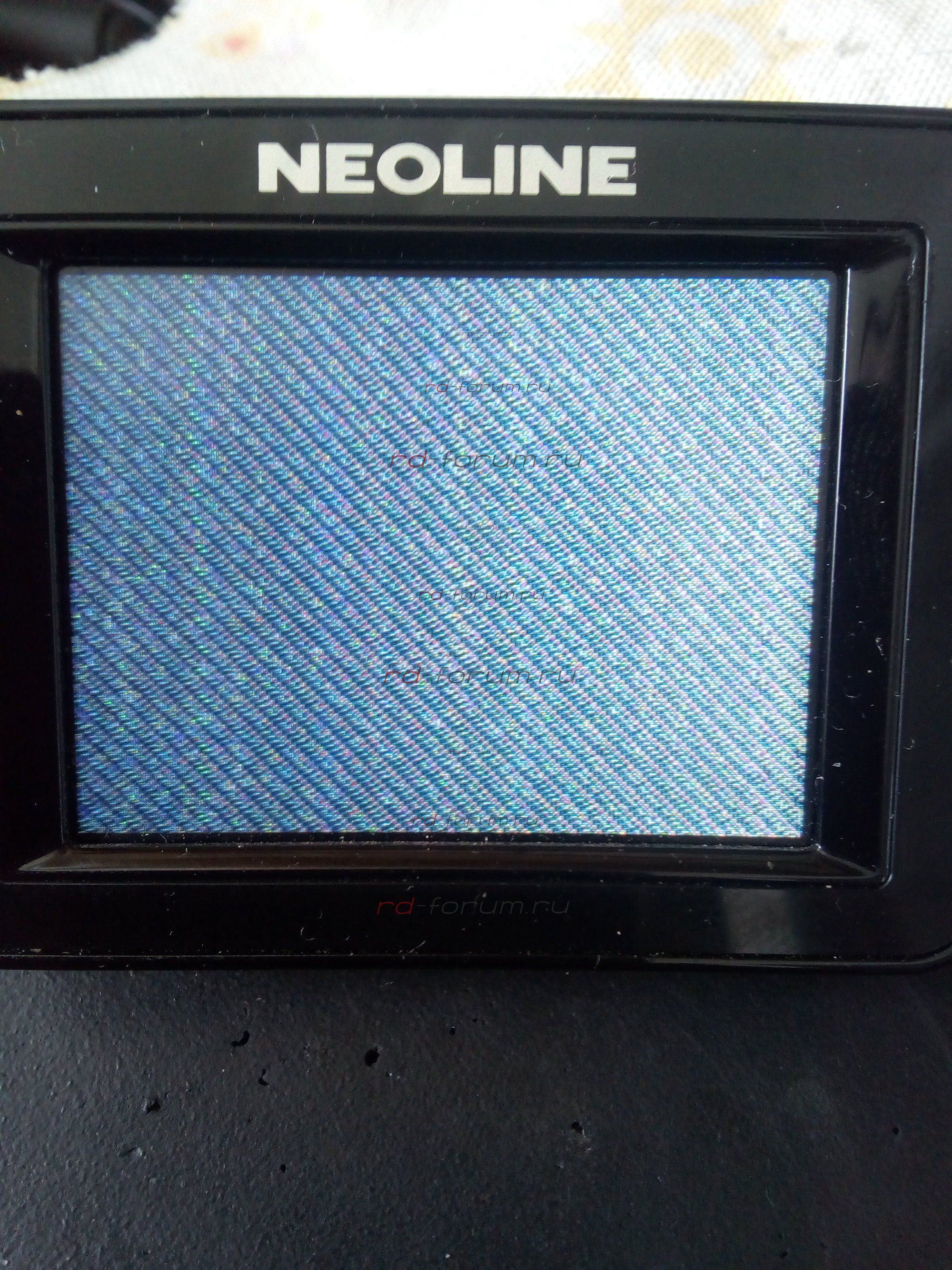

Аппарат 2016. 01 Циклически перезагружается. Те сначалана экране"джинса" потом картинка с камеры, потом темный экран и так по кругу. служебной информации нет на экране. Если зажать галочку , то вместо джинсы коротко белый экран. Есть ли какая инструкция по действиям в этом случае?

Когда джинса - потребление 100мА 2 секунды. Включается камера - 270 мА 1 секунда, пауза 2 секунды.

вот это джинсой называю

Neoline Support

В данном случае, вам необходимо обратиться в АСЦ.
Список АСЦ, находиться по ссылке:Служба поддержки и сервисные центры Neoline
