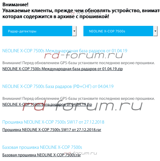

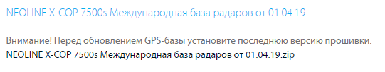

Добрый день. РД 7500S. Отлично работал.
Установил базу NEOLINE X-COP 7500s Международная база радаров от 01.04.19
теперь вместо звуков какие-то хрипы.
Вопросы:
1. Как вернуть назад нормальную работу?
2. Зачем выпускать такую базу радаров, которая убивает РД?
@umbr, какая прошивка на детекторе?
Установленная база предназначена для 17ой прошивки.

Прошивка заводская, с которой РД был куплен.
На оф.сайте нет информации, что база для 17-й прошивки.
Все предыдущие базы были с пометкой, что они для 17-й прошивки. Долго ждал базу под базовую прошивку. 04.04.2019 вышла база без пометок, что она для 17-й.
Скачал, залил в РД. Получил гундосящее устройство на панели.
Два вопроса:
1. как вернуть РД в прежнее состояние
2. данная ситуация - первый звоночек, что нужно забыть о неолайн как о производителе работающих девайсов?

Захожу на сайт и ищу последнюю версию базовой прошивки. Нахожу ее. Заливаю. Затем заливаю базы и получаю хрюкающий РД.
Также прекрасно помню, что SW17 является альтернативной прошивкой, а не продолжением базовой заводской. И обновления баз выходили для обеих прошивок с указанием, какая база для какой прошивки. Я был внимателен и использовал базы только для своей прошивки.
Потом как-то незаметно перестали выходить обновления баз для базовой прошивки.
Я не переходил с базовой на альтернативную, потому что ряд отличий в ней меня категорически не устраивает. В том числе и сработка РД там, где нет никаких радаров и несработка там, где они есть (это информация от моего товарища с таким же РД с SW17).
Также нигде не было информации о том, что теперь будет поддерживаться только SW17. И нигде не видел информации о том, что нужно обязательно перейти на SW17.
Получается, что пользователя РД, принесшего свои денежки Неолайну теперь аккуратно выдавили на чью-то кривую недопиленную SW17.
Интересно, а сам Неолайн об этом знает? Пожалуй, сообщу-ка я им об этом....
А РД выкину. И больше никогда не куплю Неолайн.
@umbr, тогда перечитайте внимательнее то, что написано на сайте. "Последнюю версию прошивки", а не " последнюю версию базовой прошивки".
SW17 не является альтернативной, это официальная прошивка, официально выложенная на официальном сайте. Неофициальные (альтернативные по Вашему мнению) прошивки на сайте неолайна не выкладывались, а были доступны только здесь на форуме, для обкатки заинтересованными лицами. На текущий момент SW17 является последней официально прошивкой.
По моим ощущениям SW17 не является более шумной, чем SW7. Ощущения некоторых лиц, не более чем ощущения, без какой-либо доказательной основы. Рекомендую основываться на собственном опыте.
Эту информацию я получил только здесь и сейчас. Больше ее нигде нет. Поэтому и приходится пользоваться догадками.

@umbr
столько шума из ничего
ставьте базы от 4100/4200/4300/4500/5500/5600/5700/8500, с использованием GPSRD_Updater 1.1.5. эти базы подойдут к прошивкам SW7-SW9 7500s (базовой, заводской).
достаточно было просто позвонить в техподдержку, обрисовав проблему, Вам бы помогли
Эта информация вообще нигде не находится. ТОлько здесь и от Вас.
В тех поддержку звонил. По номерам 8 100-68-57 и 8 (800) 100-68-57. Милый девичий голосок рекомендует проверить номер, который я набрал. Звонил из Республики Беларусь. Других номеров техподдержки на оф.сайте не нашел.
