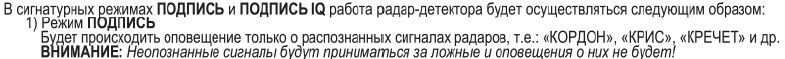

Очень жаль, что человек, позиционирующий себя как представитель компании Inspector, и, отвечающий от лица этой организации на вопросы потребителей, не изучает инструкции к устройствам. В связи с этим имеем такие вот ответы.
От простого к сложному.
Просто выдержки из мануала.
Первое.
В режиме Подпись IQ (в пределах 80-110 км/ч) радары КРИС «в лоб» определяются как К-диапазон.
Так и должно быть - см. описание режима Подпись IQ
Крис должен быть Крисом!

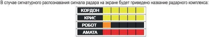

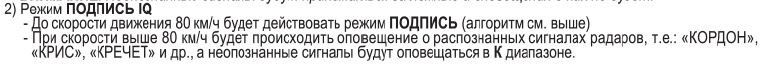

Второе.
Сигнатурный режим имеет отношение исключительно к сигналам в диапазоне К
Как видите ничего не сказано про исключительность К-диапазона.
И как Вы тогда прокомментируете этот рисунок?
Амата по-Вашему - это тоже К-диапазон?
Х-диапазона не должно быть в режиме Подпись и Подпись IQ (до 80 км/ч)!

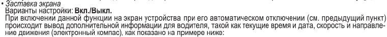

Третье.
При выключенном дисплее иногда проходит голосовое предупреждение о радаре, но дисплей не загорается, или ничего не происходит, включаешь дисплей принудительно в зоне радара и видишь информацию.
— Отключение заставки подчиняется настройке «Порог скорости»
Этот ответ никакого отношения не имеет к моему вопросу. Потому что заставка – это совсем другое.
И «Отключение» - это не «Включение».
Если я правильно понял идею того, что Вы хотели сделать с устройством – это вообще не предупреждать водителя о камерах до установленных порогов или ограничения скорости (с учетом настройки "Доп. превышение скорости")? То есть мало того, что радарная часть радары видит через один, то теперь прибор просто ослеп!

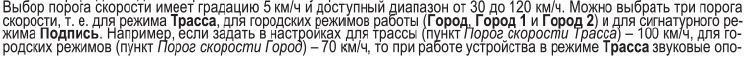

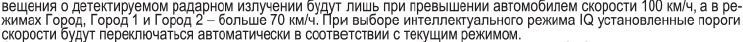

Пятое.
Для режимов Подпись IQ и Подпись существует отдельный порог скорости ("Порог скорости Подпись")
Ключевая фраза здесь - «При выборе интеллектуального режима IQ установленные пороги скорости будут переключаться автоматически в соответствии с текущим режимом».
Порог Подпись – для режима Подпись (не Подпись IQ)
Порог Город – для режимов Город, 1, 2.
Порог Трасса – для режима Трасса
Пороги Город+Трасса – для режима Подпись IQ.
И никак иначе!
Второе.
Третье.

Пятое.
Посмотреть вложение 41676 Посмотреть вложение 41677
И никак иначе!
Жду Ваши комментарии. Надеюсь не через месяц.

Второе.
Третье.
