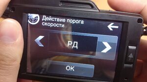

Здравствуйте!
Сегодня первый раз попробовал в работе INSPECTOR SCAT. Куплен был несколько дней назад.
Странное дело. На экране он отлично выводит информацию о всех камерах на маршруте, но звукового сопровождения о камерах нет. То есть детектор молчит! Говорит только одно, "Объект пройден", когда опасная камера позади.
И один раз пискнул о К-диапазоне. За 1 час поездки по Москве!
И ещё прибор ощутимо греется. Это нормально?
Что делать?

Добрый день!
Для того, чтобы понять все функции данной модели, необходимо прочитать инструкцию особенно в части "Меню настроек". Можем предположить, что у Вас активирована настройка "Действие порога скорости РД+GPS". По умолчанию, данная настройка должна быть установлена только на РД. Также рекомендуем Вам проверить настройки лимит Трасса и лимит Город и выставить там значения, устраивающие Вас. То, что он греется - это нормальная работа прибора.
Уважаемая Helga там режим либо РД+GPS либо наоборот GPS+РД.
Про нагрев, у меня не наблюдаю.
По К диапазону есть предложение, может есть возможность затупить его хотя бы в режиме Город 1?
Почему прошу, много езжу в вечернее время и мигающий экран напрягает! Ну очень много 1 деление К.
Предпочитаю выключенный экран и только важные уведомления. Спасибо.

[DOUBLEPOST=1485940457][/DOUBLEPOST]Ваше предложение на счет К диапазона приняли во внимание.
    243,5 КБ · Просмотры: 754

Helga да действительно РД не ту закладку смотрел:pardon:. Спасибо!
