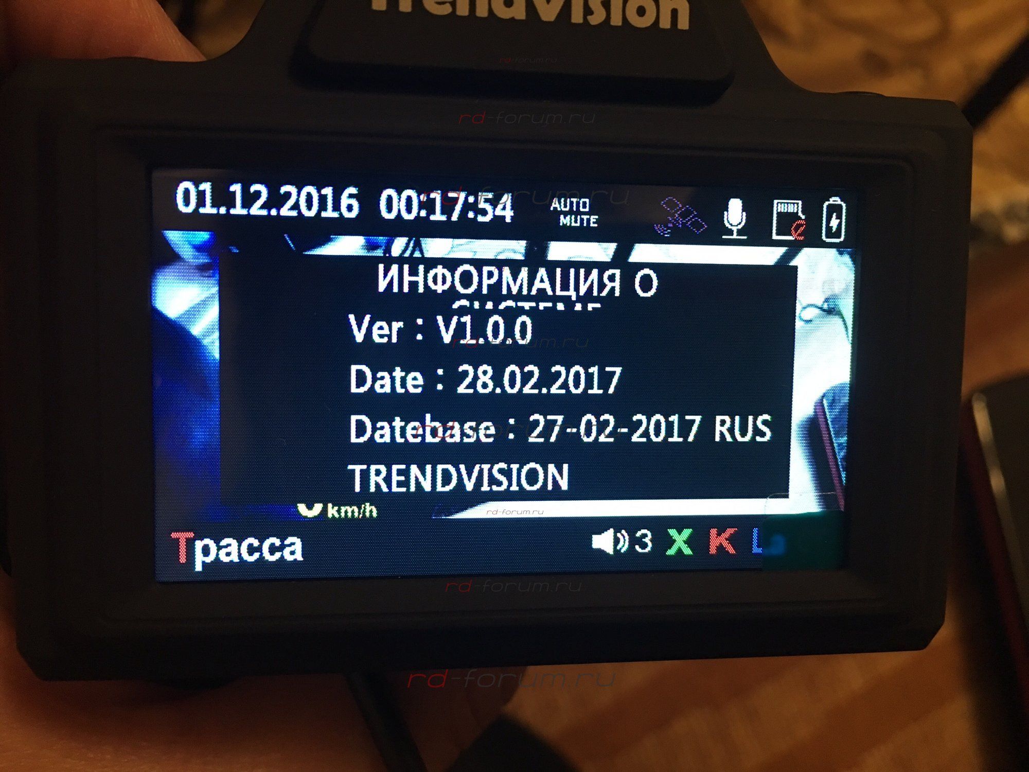

Кстати, да. У меня тоже февраль. серийник 302170307. Какие действия? Я так понимаю, в с/ц ехать надо.
И вообще он не очень понятно ведет себя. Сам может выключиться, один раз погас экран и не реагировал ни на что. И значок спутника даже не показывает.

Как мне понять что проблема устранена?
Сейчас только по детектору на "стрелку". А оно Вам нужно разбираться какой там уровень выводиться - полный, неполный и т.д. и т.п.? Езжайте в СЦ, не забивайте себе голову. С такой датой прошивки, тем более.

Вот поосторожнее с советами то. Прошивка модет быть не заменена на фабрике в загружаемую и новые комбо приезжают с первой версией прошивки регистратора.
Я сам пока не въехал что и как там глав инж рулит. Жду ответ по серийникам чтоб можно было перестать гадать и точно говорить, в сервис или нет.
Но прошивку-то в любом случае надо в сервисе менять?
Я то в теме. Версия прошивки радарного модуля сейчас только первая (исправлена она или нет, по версии не проверишь!). Я про версию прошивки видеочасти (или как правильней?). Очень странно, если TV в новые РД с исправленной прошивкой радарного модуля, заливают прошивку видеочасти от февраля.[DOUBLEPOST=1500619457][/DOUBLEPOST]
Только радарного модуля! И не меняют её, а исправляют (версия не меняется! V1.0.0 см. фото выше). Остальное можете сами.

Только радарного модуля! И не меняют её, а исправляют (версия не меняется! V1.0.0). Остальное можете сами.
Ну я почти рядом с сервисом работаю. В обед схожу.
Трендвижен не заливает прошивки. Их заливает фабрика сборщик.
Я не уверен просто какая прошивка идёт в этой партии, по этому и не хотелось бы видеть рекомендации, основывающиеся на версии прошивки видеорегистратора.[DOUBLEPOST=1500622402][/DOUBLEPOST]
Вот снова. Предположения выдаёте за истину.
Прошивку именно меняют. А то что она остаётся с таким же номером, ну вот так она называется.
Рекомендовать и утверждать Ваша прерогатива, как представителя TV. Я высказываю лишь своё мнение пользователя. И да, оно может не совпадать с мнением "главной редакции". Errare humanum est :)
И Вы опять :)
Ок. Ошибался. Прошивка новая, но под тем же номером ревизии. Выскажу своё мнение пользователя: если бы поменяли номер ревизии, отмели бы львиную долю вопросов потребителей о прошивке модуля РД? Очевидный просчёт, кто бы за ним не стоял. Не находите?
