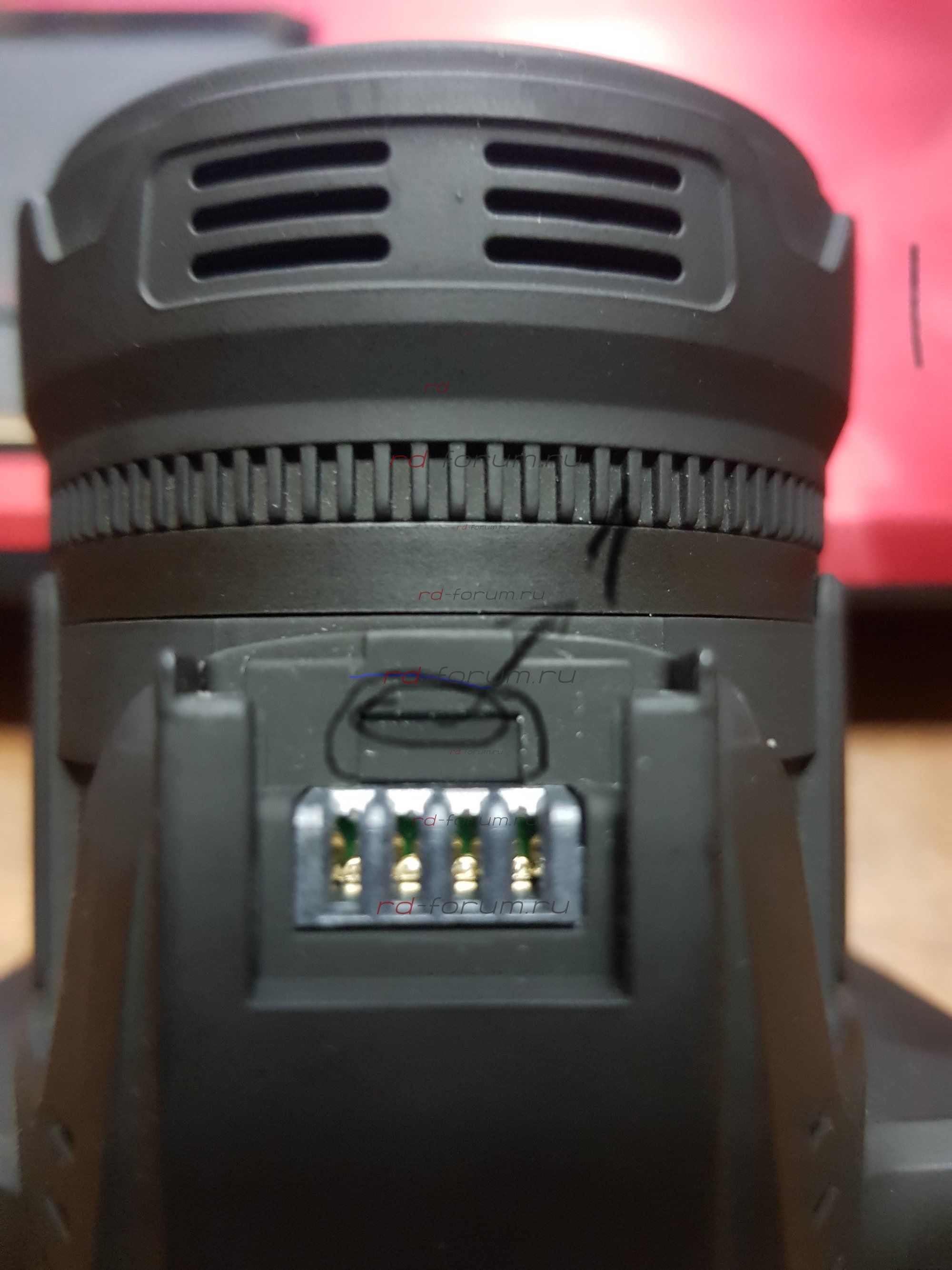

Что там с гарантией на кнопки (и стоимость, если не гарантия)? Редко езжу (в основном жена) и вот обратил внимание, что правая нижняя кнопка не отщелкивается - залипла. Правда на нажатие реагирует (спасибо и на этом). На эту кнопку я нажимаю только при обновлении (а этом максимум 1 раз в день). После подключения в авто, жена вообще никаких кнопок не трогает. Независимо, гарантия это или нет - расстроен такой "надёжностью". Вспомнил свой треклятый "IBOX" - ну что за "проклятие" с этими кнопками? Мне одному так "везёт"?

Гарантия 1 год на всё. Если нажимается, значит кнопка на месте и от платы не отвалилась. Возможно что то соскочило... Разберите, там четыре винтика и часть с экраном легко половинится. По результатам осмотра, примем решение что делать.

У меня (по опыту общения с кнопками) как раз и были два варианта. Здесь похоже какой-то третий вариант. Кнопка на месте и не отвалилась. Ничего не соскочило. А вот микрик (или как он там называется? на что и давит внешняя кнопка) болтается внутри корпуса кнопки.

Это однозначно в сервис на перепайку. Если не хотите отправлять в Москву, попробую организовать отправку кнопки в Белгород. В любом ремонте мобильников, перепаяют за минуту. С гарантии не слетаете, если на плате не будет явных повреждений при не качественной/не профессиональной пайке.

Я из Москвы. Я правильно понял, что и в сервисе "Трендвижена", так же "перепаяют за минуту"? То есть в присутствии.
