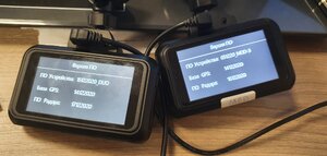

Прошивки сделаны на основе загруженной на оф сайт крайней прошивки со всеми улучшениями за последние пол года.
Из критических ошибок, на мой взгляд осталась одна, с фантомными оповещениями из базы, но это мы не в силах исправить без инженеров с завода. Как только откроют сообщение, постараемся пригласить их сюда с оборудованием и пофиксить этот косяк.
