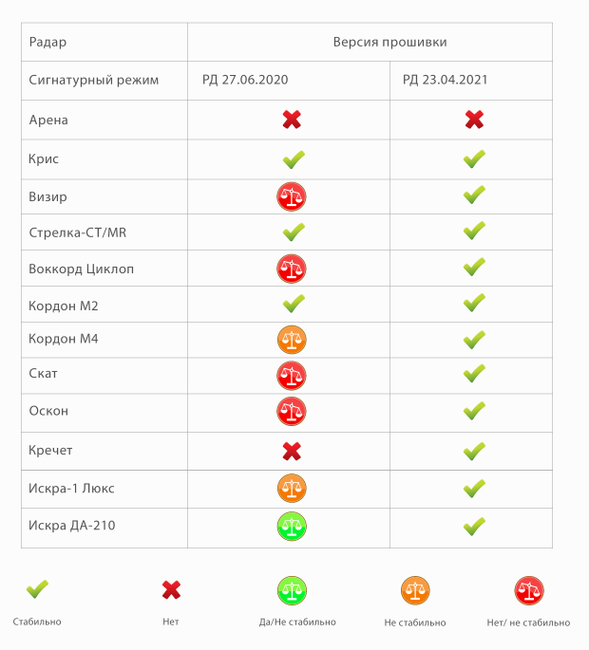

На оф сайте выложили прошивку
В данной прошивке улучшены алгоритмы распознавания сигнатур радаров в Сигнатурном режиме, улучшены алгоритмы уверенного детектирования и защиты от ложных сигналов в режиме Город.
Улучшена система эффекта приближения к радарному источнику(Гейгер)
То что смогли протестировать, указано в табличке.

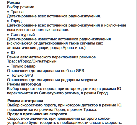

Фукция работы радара IQ
там три режима переключаются: Трасса,Город,Сигнатурный.
Выставил режим Авторогод - 80
Выставил режим автотрасса - 130
Если я правильно понимаю то при скорости от нуля до 80 работает Сигнатурный режим.
Затем от 80 до 130 включается режим автогород?
И уже после 130 включается трасса?
не уверен что у меня правильные настройки, ибо в городе ещё норм, но при выезде на КАД
начинается свистопляска с кучей срабатываний...
может я что-то не так настроил? кто подскажет свои настройки?
И ещё как на ЭТИ настройки влияет "Предел превышения скорости" ? он суммируется ... или как?
и не могу понять поповоду Дневной и Ночной экспозиции и яркости...что там надо ставить?
ну не фотограф да и как именно это работает на данном регистраторе не знаю =/
11 221
а в инструкции такое впечатление что буква платные. что-бы нормально всё расписать =/
Да всё там нормально описано:
Да.
Просто Город.
Да.
Никак не влияет. Это для GPS-оповещалки настройка.
Не понимаете - оставьте значения по умолчанию.
