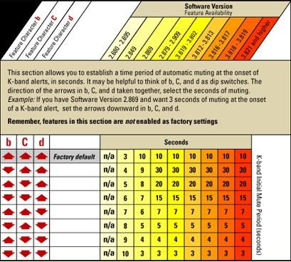

Михаил, а как будет работать приглушение
если b e f - будут стрелкой вниз одновременно?
b (c,d) - это один блок настроек. Он отвечает за время работы приглушения.
E и F - отвечают за схему приглушения.
Честно сказать, не пробовал одновременно включать E и F...
06.09.2010
7 296
В руководстве которое скачал здесь-же на форуме сказано, что опции E и F отключают приглушение по времени и включают задержку звукового сопровождения до четырёх и шести фишек соответственно.
06.09.2010
7 296
Всё дошло!! Я то думал, что E и F отключают звук полностью, ан нет. Там приглушение, а не отключение звука полностью до четырех делений. Сорри за глупый вопрос. В предь постараюсь детальней изучать вопрос прежде чем с глупостями лезть.
Михаил
Moderato®
30.07.2009
4 431
Valentin One, Conqueror
Нюансы трактования...
Там написано, что приглушение отключается при сигнале свыше 4-х фишек (Е) и после 6 (F)
06.09.2010
7 296
Ну да завтра попробую все режимы прогнать ещё разок.
