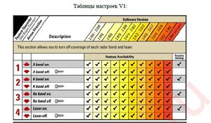

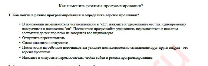

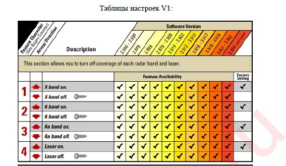

Народ и великие гуру ответьте мне пожалуйста на вопрос у Валика отключается диапазон Х и как это сделать? Заранее благодарен за ответ.
vor4un
25.09.2010
2 573
logan
    32,9 КБ · Просмотры: 733
    46,4 КБ · Просмотры: 753
UncleSasha
02.05.2011
92
v1 3.893
a6
sti 28,Спасибо!
Теперь я понял, что я не знаю как настроить свой РД. :)
06.09.2010
7 298
UncleSasha, Мне то же не понятно. По идее при активации 7 должно включаться приглушение на 10 сек., даже при не активированных E или F, а G вообще отвечпет только за заднюю антенну. Но с другой сторны при слабом сигнале приглушение работает, но при сигнале как-будто радар очень близко приглушение отключается. Сегодня попробую поснимать только с опущенной 7 на разных дистанцях. Может понятнее будет.
