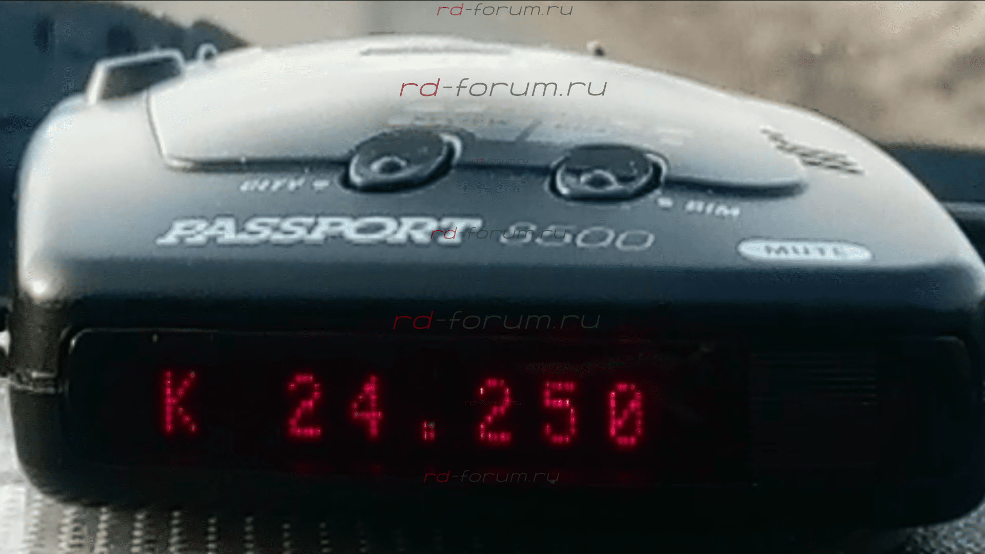

У меня вот такой КРИС есть
Так вот: частота у него, периодически уплывает вверх, и РД его не видят.

У Валика в мануале 24,050-24,250, по идее должен видеть даже на границе диапазона. Тут вопрос в другом-как быть с такими камерами. С одной стороны она явно работает вне разрешенного диапазона, т.е. не могла пройти поверку и не может использоваться, с другой - вот она стоит и работает, соответственно все параметры соответствуют указанным в сертификате на изделие( у Криса-П рабочий диапазон тоже 24,050-24,250) Это хорошо у меня оказалась запись с работающим Крисом и молчащим на него РД, вот вопрос и возник. Какие мысли есть по этому поводу? Хорошо бы при очередном тесте(если будет снова проводиться) заодно проверить работу РД по краям отведенного диапазона, вдруг косяк именно с детектированием сигнала. Извините за много букв :)
Если будет возможность - проехать ещё раз мимо этой камеры (без пополнения регионального бюджета). Если реакции РД по-прежнему не будет - просить кураторов перенести эту камеру в /strelki ссылаясь на эту переписку и видео примеры.
