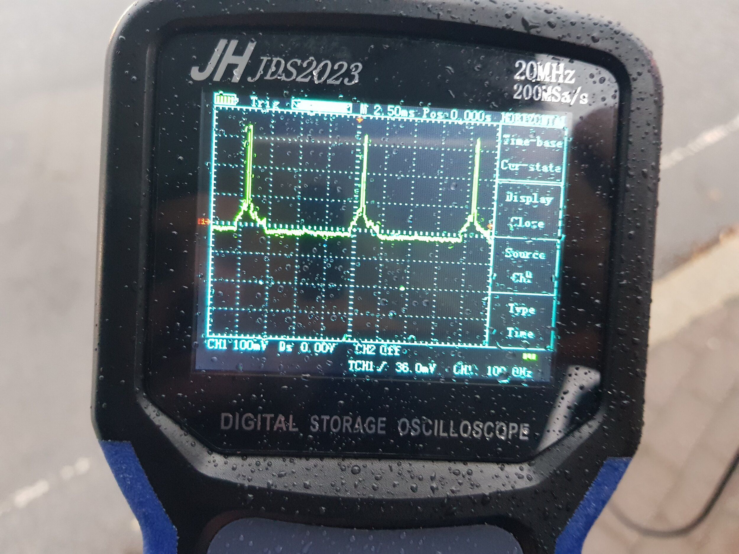

Так как луч Полискана светит низко, в основном на высоте номерного знака, озадачился сборкой самодельного детектора, такого, чтобы фотодиод стоял внизу, возможно, установлен вместо противотуманки.
Был замерен сигнал со стационарного Послискана.
К сожалению, передвижной Полискан замерить пока не удалось.

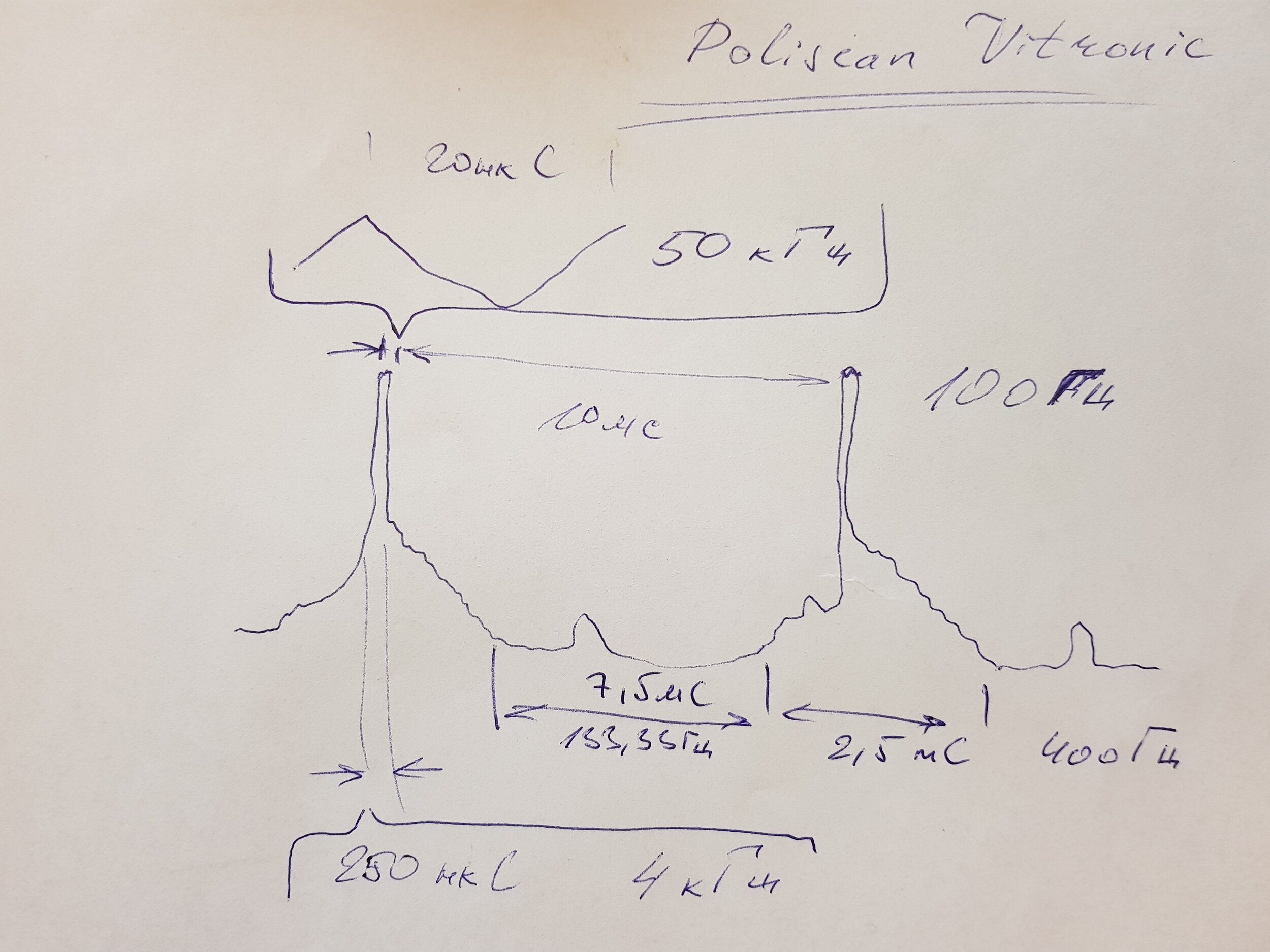

У стационарного Полискана частота следования импульсов - 100 Гц при ширине импульса 250 мксек. Заполнение импульсов частотой 50 кГц. (всего около десятка полных колебаний).
Вопрос к знающим - есть ли смысл жестко выделить несущую 50 кГц? Таким образом можно избавиться от массы ненужных помех. Но есть сомнение в постоянстве этой несущей!
Есть ли кто знает, какая несущая у передвижных Полисканов и умеет ли Полискан менять несущую?
И еще вопрос - какие несущие у других лазерных радаров? Кто что знает? Поделитесь!
Если поймаю передвижной Полискан, выложу свои замеры.
Вы несколько путаете понятия.
250 мксек - цикл измерения скорости.
50 кГц - пакет импульсов в этом цикле.
Несущая - ИК.
И, как написал @DAN, сравните длительность произведённого замера, на засветку которым среагирует устройство с временем своей реакции хотя бы. Не говоря уж о времени, необходимом после этого для сброса скорости.
А так - да, если выделять именно измерительные импульсы, ложные сработки на светодиодные фонари и подсветку радаров исчезнут.

Все же осталась у меня небольшая надежда сделать детектор Полискана. На данный момент выжал из фотодиода максимум, что он может выдать - слышно все вокруг, шумят облака даже в дождливую погоду, слышу обычный пульт от Самсунга с расстояния в 200 метров (в темное время суток конечно). И даже при такой чувствительности - никакой отражёнки Полискана от асфальта или домов вдоль дороги, никаих зайчиков от машин! Устойчивый приём только в прямой видимости и при этом максимум сигнала довольно низко - ниже метра от дороги.
В связи с этим и появилась мысль - что если очень жестко отфильтровать 50 кГц, задавить все шумы. Может быть получится поднять чувствительность еще выше.
В связи с этим и сомнение - окончательная ли частота следования импульсов у Плискана 50 кГц? Нет смысла делать узкий фильтр, если Полискан умеет ее менять.

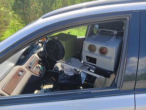

Дошли Полисканы до Красноярского края. На федералке Р-255 штук 5-6мобильных.
Берегут, ставят в авто и через заднее стекло на проезжую часть направляют.
Один установил через переднее пассажирское открытое окно, я остановился сфотографировал.
Отправляю такие точки для добавления в базу радаров как мобильная засада.
