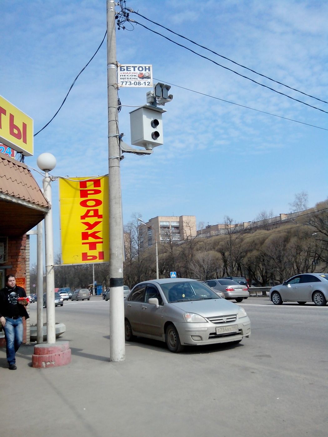

Ну первые впечатления не очень от прошивки.Гейгер на стрелку лутьше не включать!!!Перестал видеть (точнее озвучивать) Мультирадар SD580.Вот фото мульта в Климовске раньше на него была озвучка робот.На дороге видно его вспышку после проезда скорой.http://youtu.be/zTa8E3d5Y7M.Еще был удивлен тем что версия прошивкаи ss 8030 ex и ss 9000 ex одинаковые!!!Или в сц не то залили.
