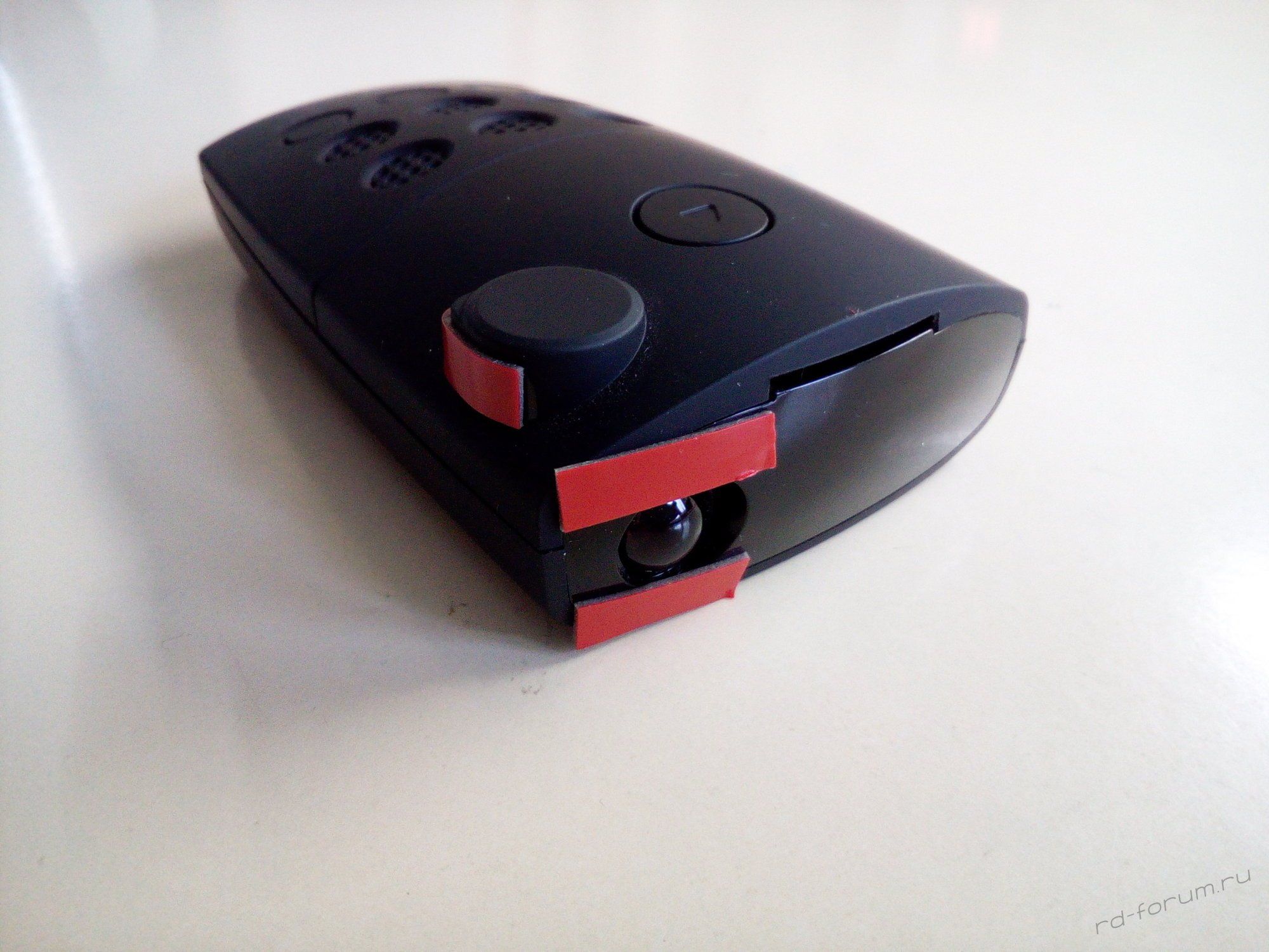

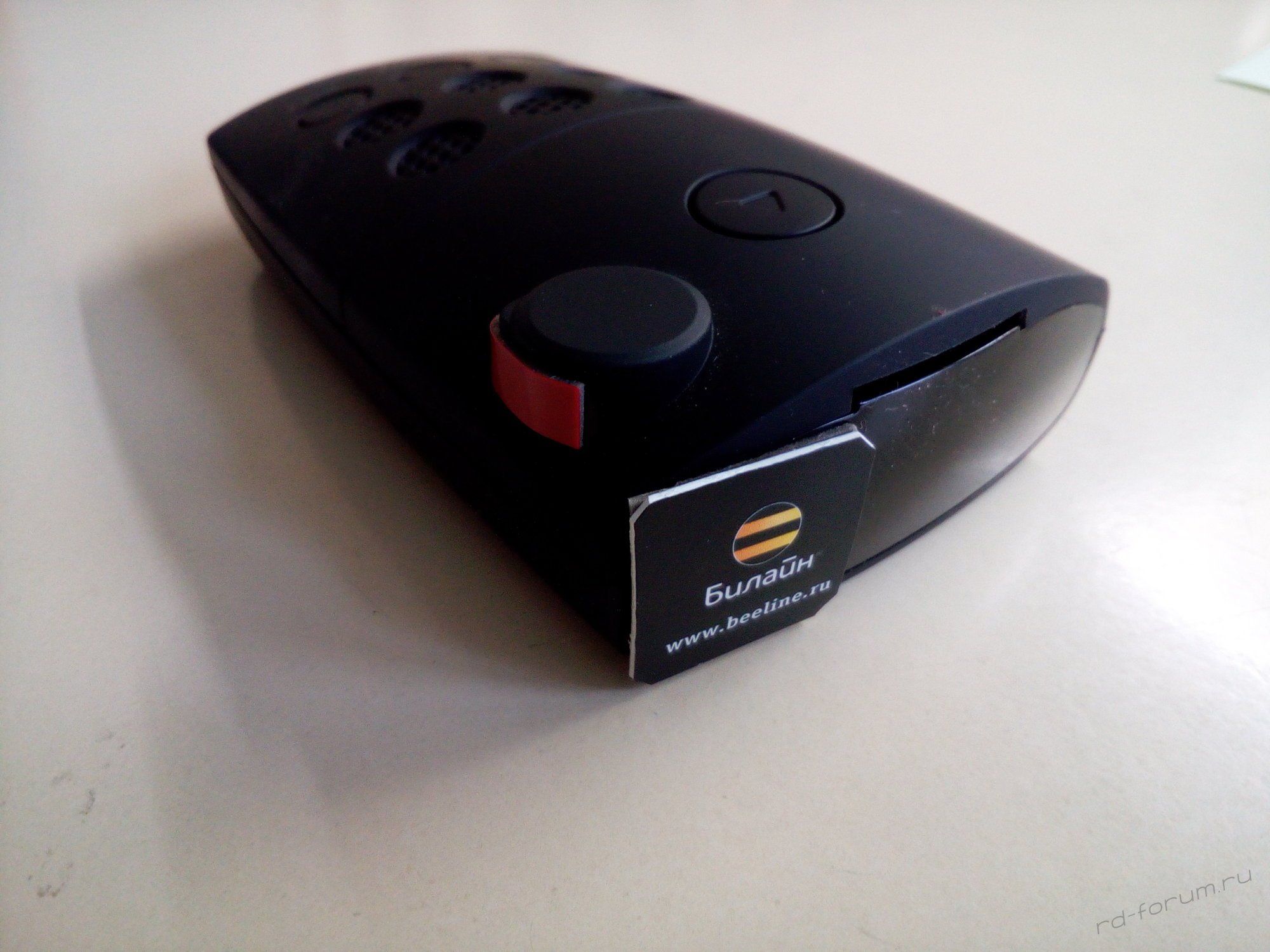

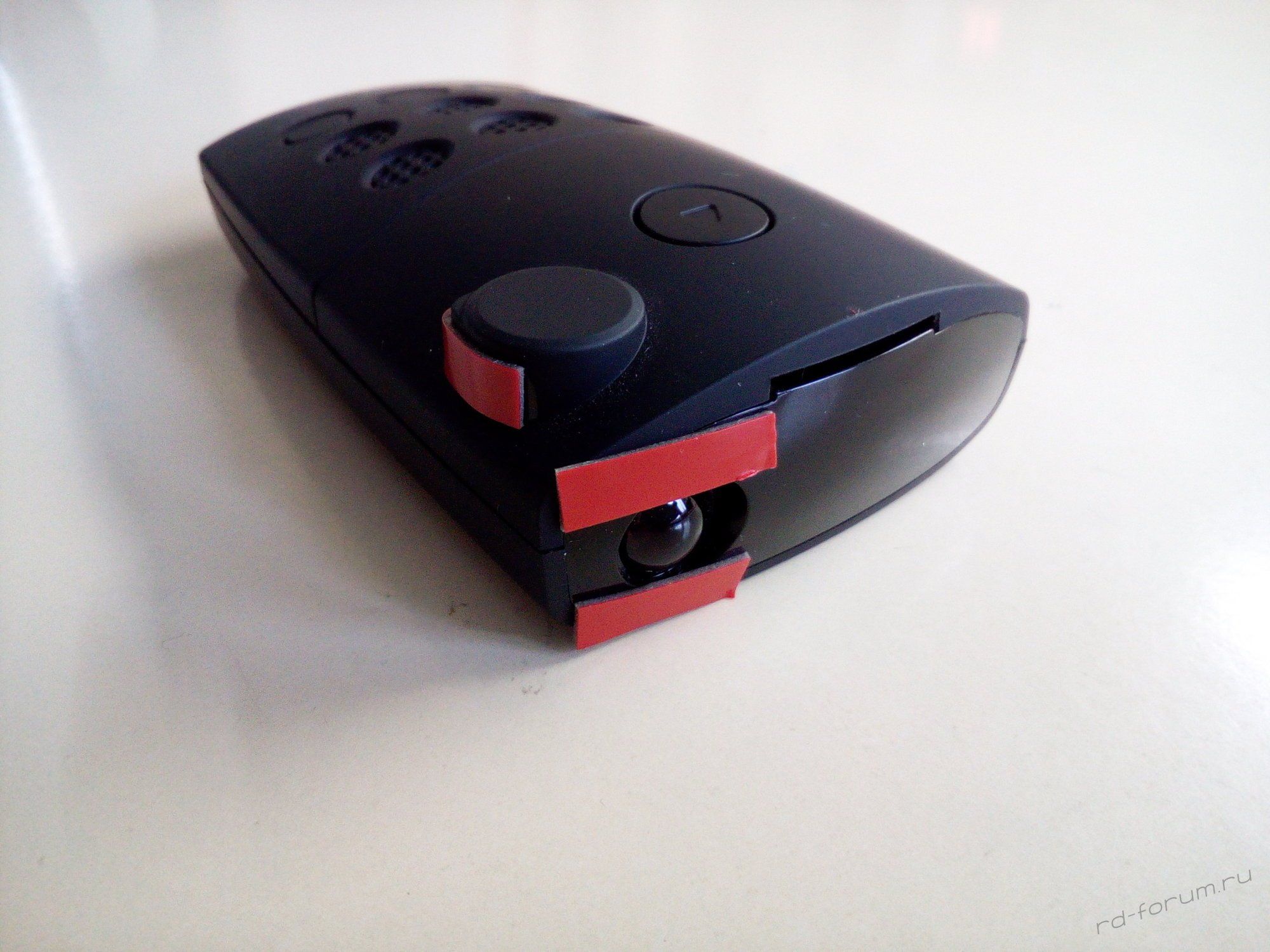

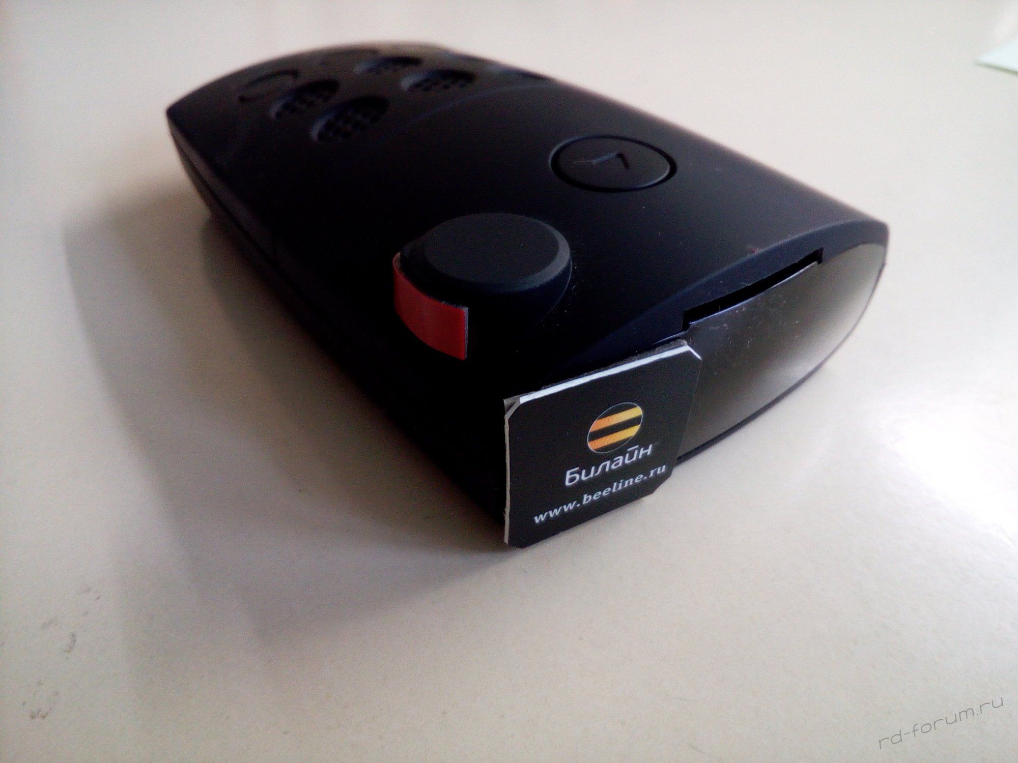

Еще старое не доделали, а вот вам заказ еще новый косяк:
ни с того ни с сего, в городе, в глухой деревне, в поле или в лесу мой STR-9030EX начал ругаться на TruCam.
Прошивка последняя. Сброс на заводские настройки делал.
Пришлось сделать следующее:
наклеил двух сторонний скотч
и наклеил кусок пластика от сим карты
получился вот такой одноглазый кореец.
Буду проводить испытания.
oleum944
09.11.2014
2 163
Neoline 8700s, 7500s
Subaru Forester
Фигней занимаетесь.
Это проблемы в цепи питания.
Замените для начала провод питания.
Почистите розетку.
Проверьте параметры бортовой электросети.
А залеплять пластилином сенсоры... не стоит в общем.

Фигней занимаетесь.
Почистите розетку.
Вы меня извините, но фигней это вы занимаетесь - ставить "диагноз по фотографии".
С питанием все в порядке и никаких розеток у меня нет, все только на пайке.
В Краснодарском крае и соседних областях лазеров нет, поэтому можно и поколхозить пока "OFF-представители" не соизволят вступить в обсуждение и пообещать нам очередное обновление, которое никогда не будет сделано.
Единственное, что я не упомянул, так это то что антирадар начинает ругаться на TruCam в основном при солнечном закате, бьющим в лобовое стекло. Но бывало и днем. А это уже не "...проблемы в цепи питания", а неисправный фильтр помех и скорее всего программного свойства.
