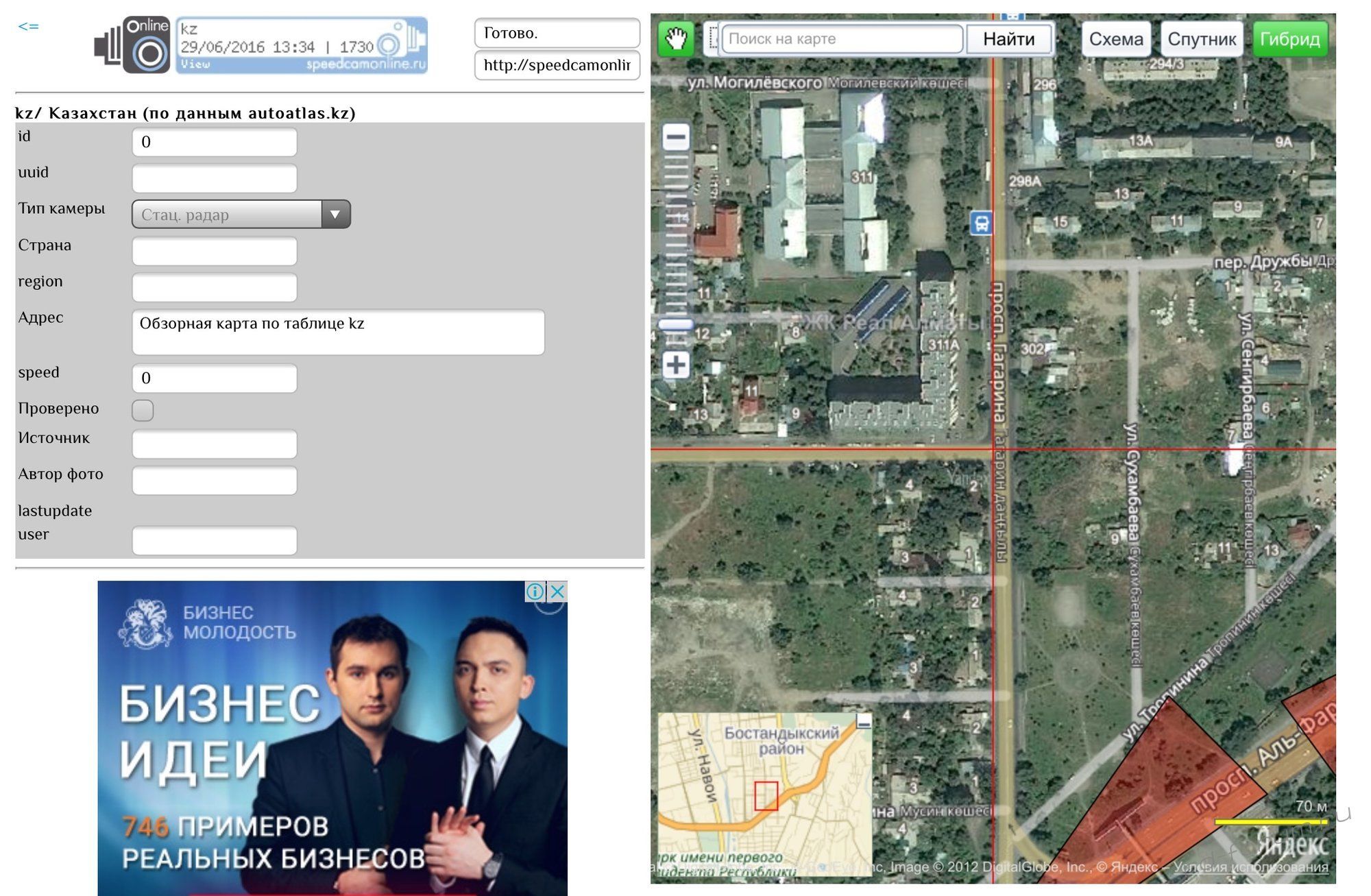

А вот здесь у вас что висит- http://speedcamonline.ru/point/kz/300/
По мапкаму и вовсе - КЕОН :)

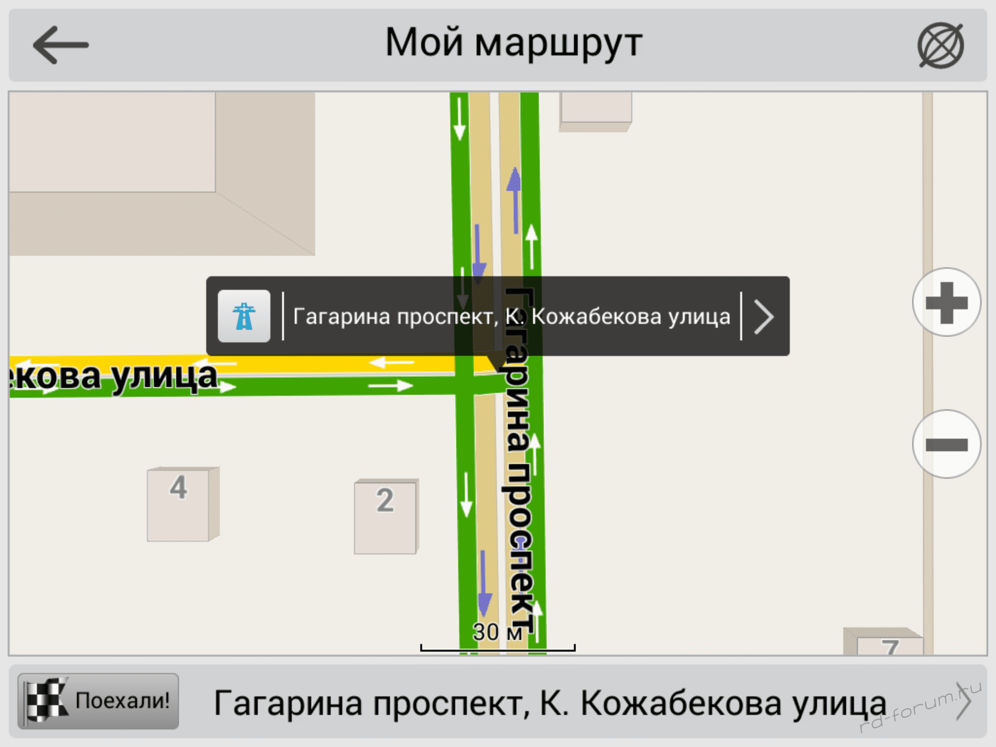

Я дико извиняюсь, с айпада ссылка @Passerby не открылась. Думаю не суть важно, тем более, что @_СаНёК_ уразумил. Но скажу честно ( скачал себе какую то фигню Мапкам в андроид, которым в принципе не пользуюсь, ну уж пардоньте, каждому своё и мне айфон ближе и предсказуемее) хуже г@внища не пользовал ( я о Мапкам), какого фига мне твердить о ограничениях скорости на всех "мертвых" радарах по надобности и без? До дома маршрут с работы всего несколько км, но я готов был по дороге отключить/снести/выкинуть эту говорилку НИ О ЧЕМ с этого телефона, пердоньте кого огорчил сказанным.
По существу: понял, что "родные" базы Стрита далеко не Айс и собственно придётся думать о альтернативе. И непонятен остался момент, может люди добрые просветят. Вот здесь:
Можно сказать и вот так:
Нет ничего, что может быть опасным . Какого фига радар мне талдычит из любого направления! что я еду по Кожабекова к Гагарина, что я еду по Гагарина с любого направления в сторону Кожабекова снизить скорость? Изначально я грешил , что РД тупит именно в месте этого разворота ( т.е. на этом перекрёстке каждый Божий день я разворачиваюсь, ну думал может быстро еду/разворачиваюсь) так сегодня подъехал к перекрестку со скоростью около 10 км/ч и опять : снижайте скорость. Нервирует однако.
Пы.Сы. о Стрите я, опять же..
Вот что-то мне подсказывает, что количество жителей РФ, для которых было бы важно открыть табличку с данными и соотнести ее с перекрестком Кожабекова и Гагарина в Алматы - вообще стремится к нулю.
Причём, снизу...
Искренне и от души надеюсь, что кроме меня появятся на этом форуме жители Казахстана, которым будет персонально интересно почему их прибор работает не так как хотелось бы. Ну, а если нет, буду дальше стараться понять это лично, не потревожив жителей РФ.
