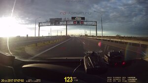

@Maicl, по одному кречету SpeedCamOnLine.ru | strelki | 10655. Маломощный
Похоже,что он там 1-в лоб при езде на юг и в спину-при движении в Москву.
Поехали
Едем назад
Ну и так, для информации-при возвращении назад такое же табло, до этого кречета, ближайшее
Потом выложу и по всем другим кречетам-но картина схожая- чрезмерно качественный "детект" кречета на фоне другого сильного сигнала в к-диапазоне.

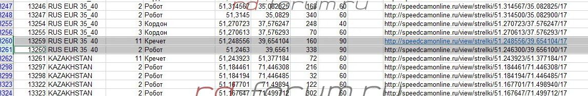

1) Вот этот кречет
видео по которому выше, в оригинальной базе SS- как 2 кречета-в оба направления.

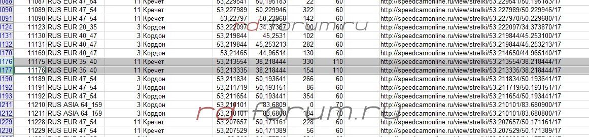

Вот эта пара кречетов
SpeedCamOnLine.ru | strelki | 9456. Маломощный
в базе у стрита-

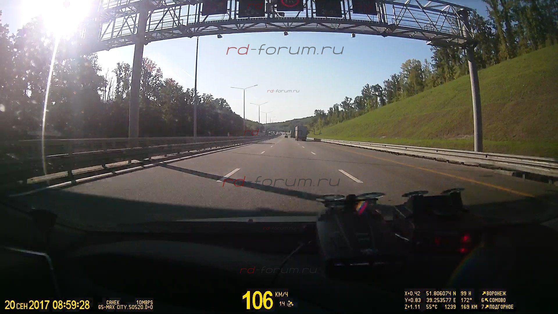

В реальности там:
Смотрим как ведет себя РД:
то есть сработка на то,что записано у него в базе gps

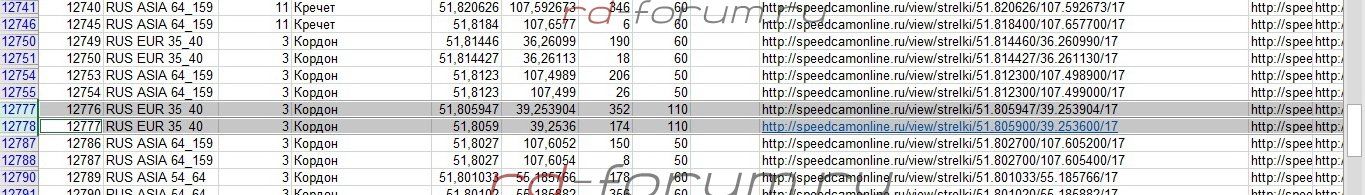

Пара мультирадаров
У стрита в базе- на юг-кречет, в Москву-робот

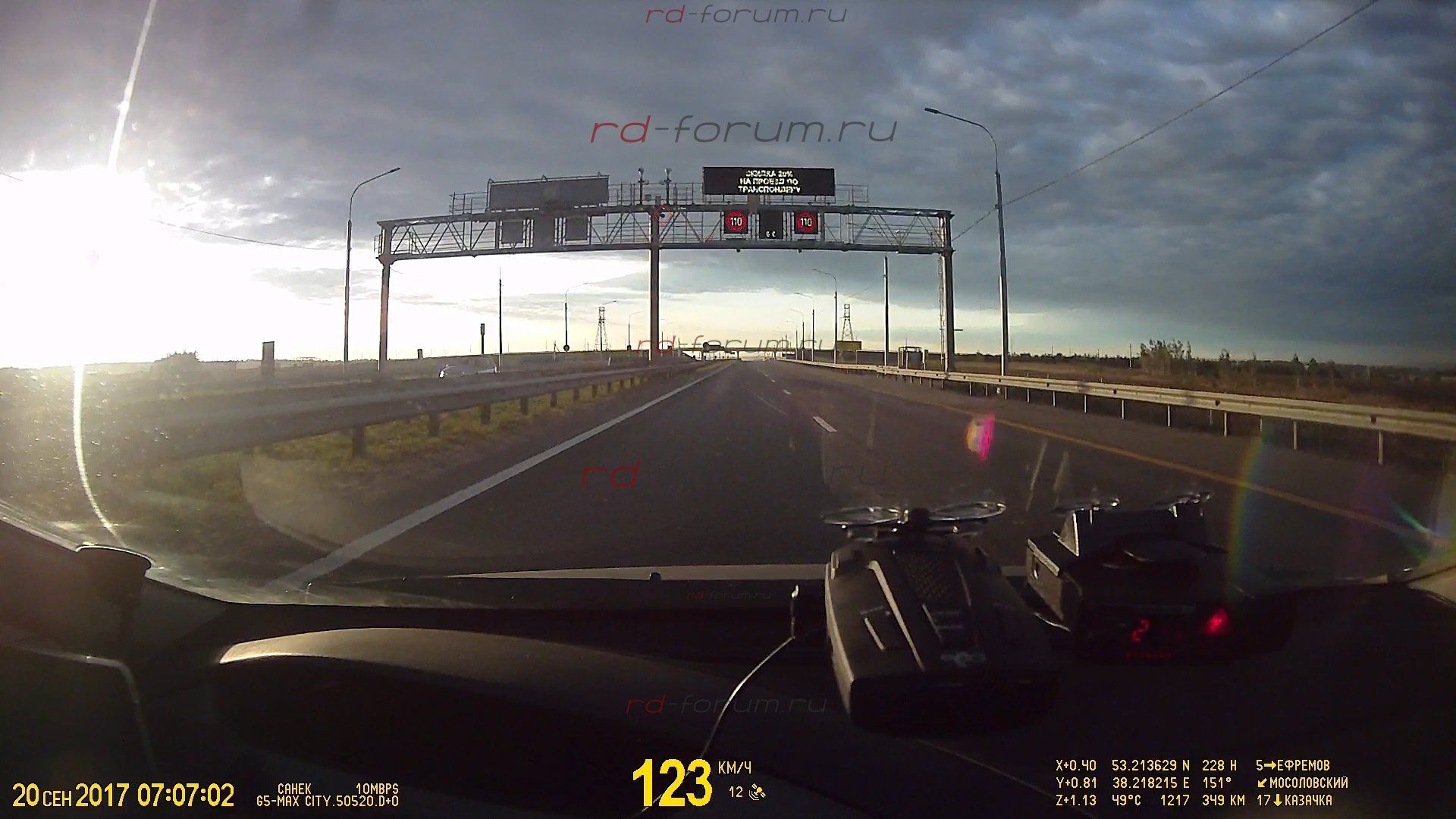

В реальности там мультирадары(роботы).
Причем сработка кречетом не на мульт, а на ферму(чуть дальше этого мульта),поблизости от которой в базе у стрита есть кречет .
То есть соблюдается некое условие наличие сигнала+ точка в базе.
А вот назад-никакого кречета ни в базе у стрита, ни в реальности, ни при сработке радарной частью-нет.
На ферму-слегка поругался к-диапазоном,отфильтровал, на мульты промолчал.
Это все совпадения? Или влияние V1? Дико в этом сомневаюсь..
