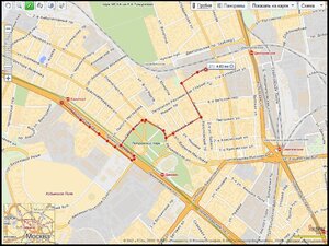

Тоже пробовал пультом, шомик реагирует, 68 SE нет, но вот на днях была сработка в L, единственный источник света мною увиденный - прояснение в облаках впереди над горизонтом.
По поводу помех у вистлера 12-й пост этой темы
https://www.rd-forum.ru/video/902-nemnogo-video-pro-sho-me-520-bez-vintov-2.html
Это все в том же районе, где видно Останкинскую башню - конец маршрута на картинке.
А сегодня он вообще рвал мне шаблоны, орал до 9-ки по этому маршруту, не постоянно, но раз 5-6 то в РОР, то просто К 9. Раньше этого не было:-(
Не знаю что и думать. Шомик ничего нового не выловил сегодня.

Iljayk, постоянно езжу там - мой Вистлер молчит... (живу на Мишина)

А Вы их вместе включенными возите?
Да вместе включены, но когда я ехал по Дмитровке от Савеловского до Тимирязевской, вистлер орал постоянно, я даже выключил шомика, разницы никакой. В предыдущем посте два видео упомянуты, там один и тот же маршрут, с шоми и без, результат практически одинаковый, сработки на максимум.
В сухом остатке, мой вистлер ловит некое излучение в том районе, и это явно не радары, иначе шоми тоже реагировал бы.
Таким образом, мой вистлер ничуть не молчаливее шоми, скорее наоборот. Двери они практически вместе отрабатывают.
Завтра попробую на "полигоне в Чулково" их вместе прокатить.
Сорри, что не в той теме пишу, но уж больно схожая ситуация с Promesse.
На пульт у моего есть реакция в лазере, но не на все пульты :) и даже не на все кнопки на пульте :)
Если не затруднит, прокатись пожалуйста в будний день, в районе 11.00 в сторону 2-й Хуторской, там около церкви каждый раз или в РОР или К 9, и сразу за Рено до переезда. На видео этот маршрут.
