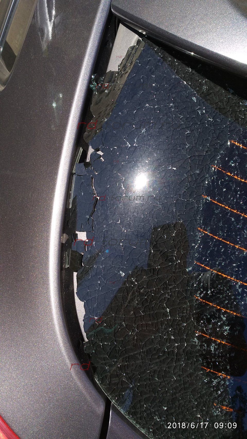

А бывает и так: улетел в отпуск на несколько дней, а по прилету видишь это:
Т.ч. глупо отрицать то, что многие считают необходимым и во всю используют парковочный режим в видеорегистраторе.
Вряд ли регистратор, смотрящий вперед, мог снять процесс нанесения повреждений сзади. А ставить 9100s назад - это что-то новенькое:lol:.
Никакой режим парковки тут бы не помог, тем более спустя несколько дней.
Это частный случай лишь для примера. Вместо заднего стекла могло быть переднее, или фары с капотом...
Регистратор сзади стоящих машин легко снимает происходящее впереди - я знаю несколько случаев по своему двору, когда люди делились такими записями с соседями...

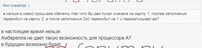

Жень, то что ты процитировал - это не техническая аксиома, а результат цепочки недопонимания китайский инженер - российский инженер - человек принимающий решения.
Самое очевидное подтверждение надуманности проблем - отказ от поддержки карт SD в пользу microSD у прошивок с 2016 года и обоснование это железными требованиями Амбареллы. А то, что на прошивках 2015 года на той же самой Амбарелле всё прекрасно работало - все упорно не хотят замечать.
Возвращаясь к Неолайн: никто не знает, как именно работает начинка их устройств. Ни они, ни корейские ПТУшники (как же грустно, что пытаясь пошутить я так в точку попал с определением :(), которые им это допиливают.
Учитывая позицию, занятую официальными лицами Неолайн на этом форуме, самое результативное для @WRT и остальных пользователей - писать письма на официальный e-mail хотя бы раз в месяц.
А если 14 дней не прошло и устройство не устраивает - не дожидаясь чуда, возвращать за него деньги.

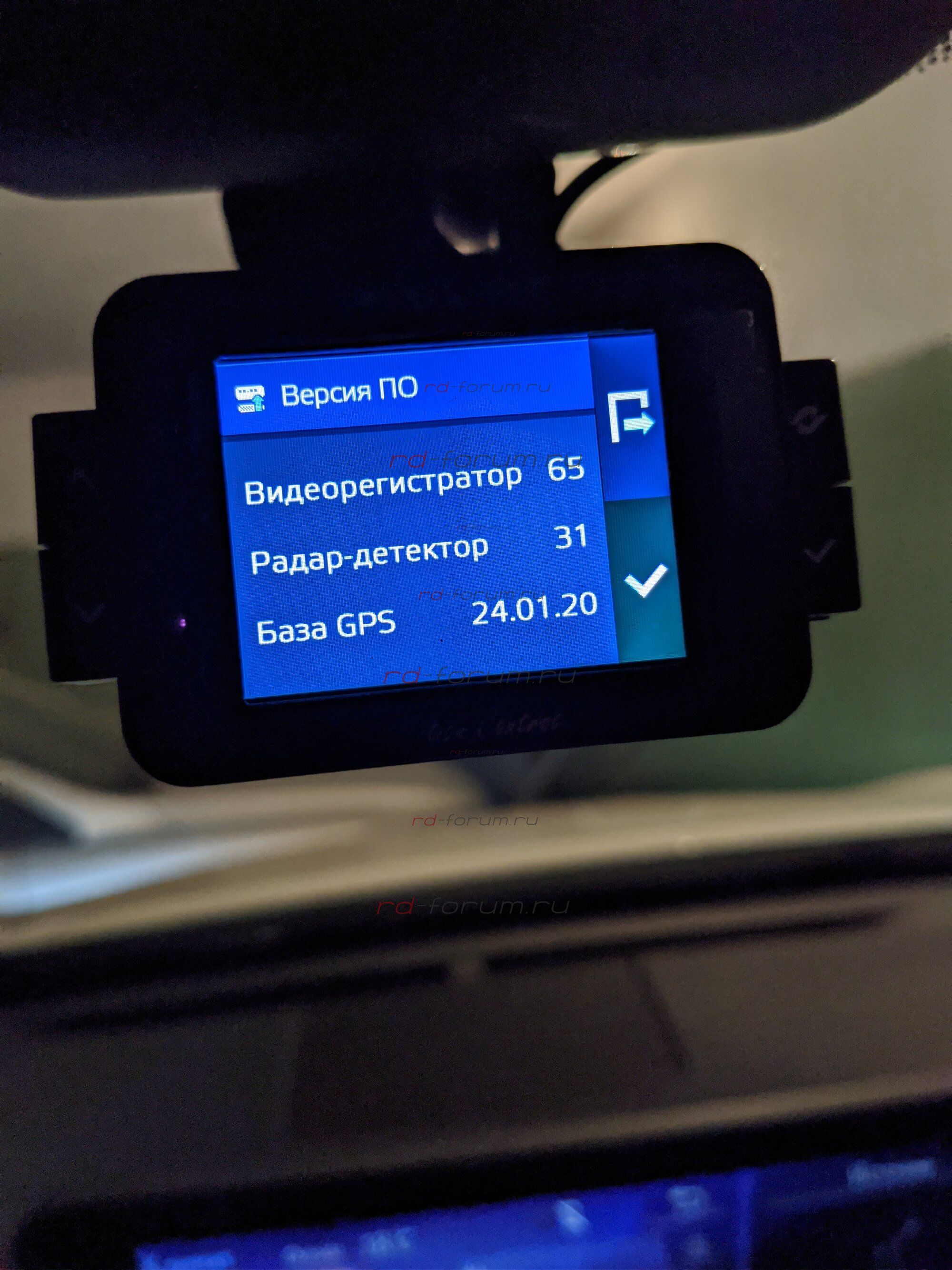

На оф.сайте Neoline появилась новая прошивка BB65+RD31.
Причем все базы теперь поменяли свой формат и привязаны к новой прошивке. Также Neoline пишет, что на старых прошивках новые базы работать не будут-вот так подарочек тем, кому новая прошивка с сомнительными изменениями просто не нужна! А прошивки с действительно нужными изменениями, про которые мы тут пишем, так до сих пор и нет.
Что мешает Neoline выкладывать новые базы в двух форматах (для старых прошивок и новой) или хотя бы выложить элементарный конвертер нового формата базы в старый - непонятно.
Кто-нибудь уже успел установить и оценить новую прошивку?

Я попробовал. Вот только главной проблемы со Стрелкой, так и не решено. Возможно стал сигнал диапазона К чуть корректнее обрабатываться, более плавно что ли нарастает. Но помех всё равно очень много пробивается. А вот Стрелки все пропустил мимо, просто все. Когда ставлю прошивку какую-то древнюю, даже не заводсакую (была здесь где-то в ветке ссылка на неё), то хоть Стрелки ловит почти всегда. Всё остальное кривовато, но хоть стрелки не пропускает. А сейчас... При этом мой просто 9100 работает со Стрелками на ура, проблем никаких!

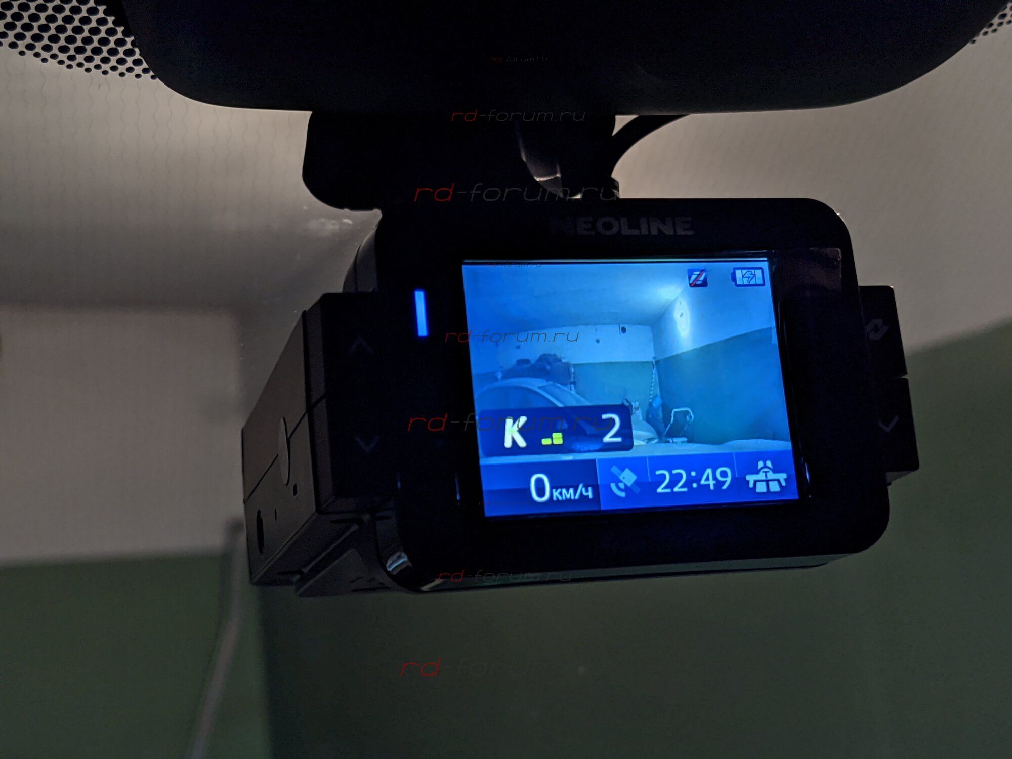

Установил новую прошивку, подскажите, что за знак появился в верхнем правом углу перечеркнутый красной полоской?

не советую ставить прошивку RD31. Машин туарег со всеми радарами. После установки новой прошивки стал на свои реагировать, иногда аж до 3-х делений перед забором, ну и весь хлам по городу стал собирать в к диапазоне. Ощущение что Z-фильтр отсутствует напрочь. Откатился назад к X-COP9100s_RD(REV.M27) - пожалуй эта лучшая прошивка на текущий момент. В связке BB65+RD27 новая база прекрасно работает.

Немного о связке 65 + 31(как на фото) , появилось свободное время. И так сначала плюсы : гораздо лучше стал ловить GPS + в лесной зоне не тряет сигнал как раеьше, второе там где раньше реакция была на магазинные или двери бензоколонки сейчас молчит (и это не в одном месте). Режим К стал гораздо чувствительным, но это и минус.
Минусы режим К стал обращать на все системы безопасности при выезде с гаража (у меня активный круиз), и если раньше выезжая, с гаража сигнал был М, то сейчас К. И ещё там где я еду в деревне километров 7 никаких камер, однако диапазон К от одного до двух делений пищит(раньше этого не было).
