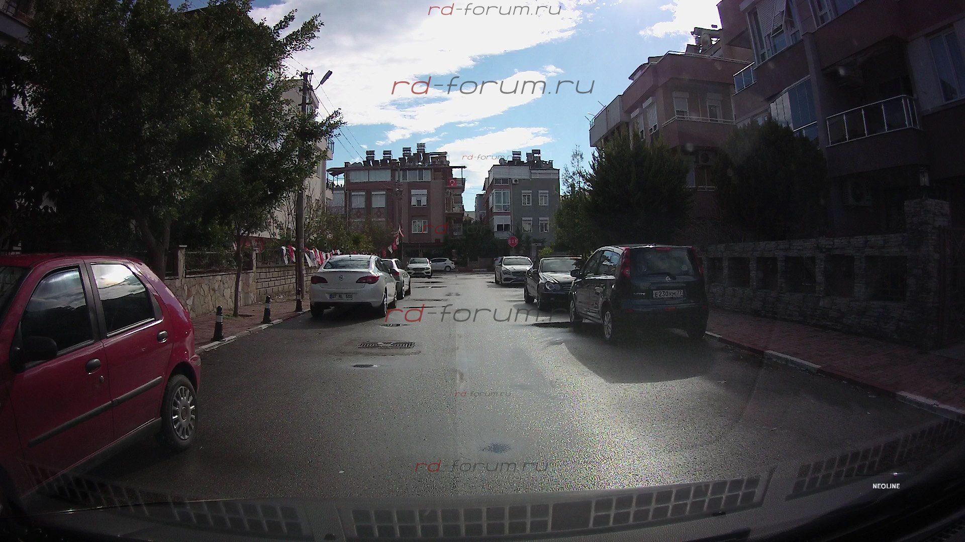

Есть идея, как увеличить битрейт, уменьшить перешарп и шумы в видеосъёмке, а также несколько уменьшить пересветы. Кому-то здесь это интересно?
nutsey
04.01.2019
Турция
Neoline X-COP 9100s/9200
Ford Tourneo Connect
Если реализуете и выложите здесь - уверен многим будет интересно.

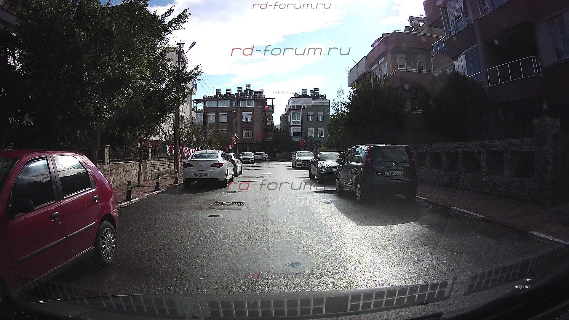

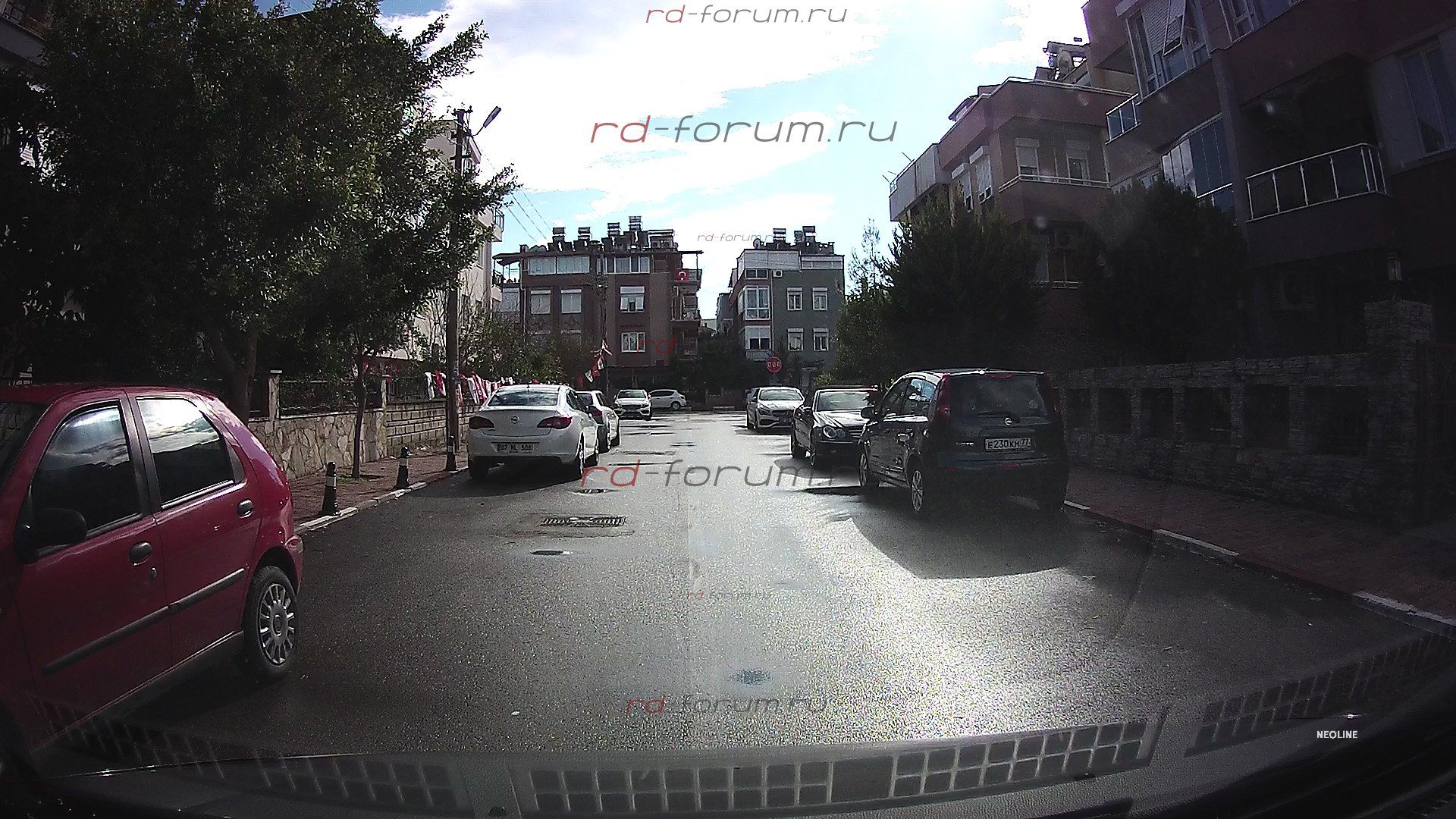

Понял. Пока результаты такие:
000.jpg <- до
001.jpg <- после
nightrider
06.01.2016
42
Пока нет
VW Touareg NF '12
Так на "До" более чёткая картинка и номера видны лучше.
А на "После" более мягкая картинка, и как результат, номера могут быть смазаны.
Особенно в вечернее время суток.
nutsey
04.01.2019
Турция
Спасибо, принято! Что скажете про эту пару?
