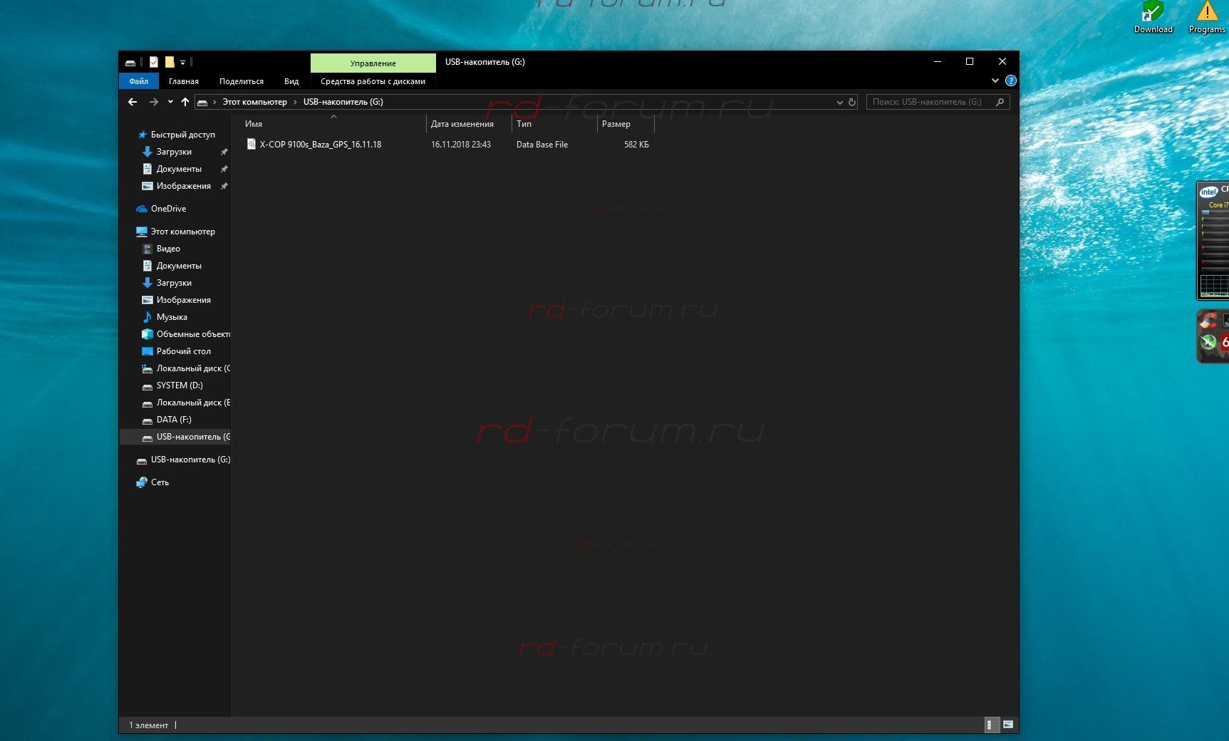

@Maxim63, скрин флешки с файлом можете показать?
Сейчас флешка абсолютно пустая (ранее были папки как у вас). Попробовал отформатировать форматированием windows
Аккум устройства сел, завтра буду тестить в машине.
А какая у вас флешка? На сколько гб? Может быть какая-нибудь несовместимость с 128 гб?
    117,8 КБ · Просмотры: 667
@Maxim63, у меня обычный Kingston на 32 Mb. Так что думаю, да, надо попробовать флешку меньшего размера.
Там вроде и в документации 64 упоминается как максимальный.
