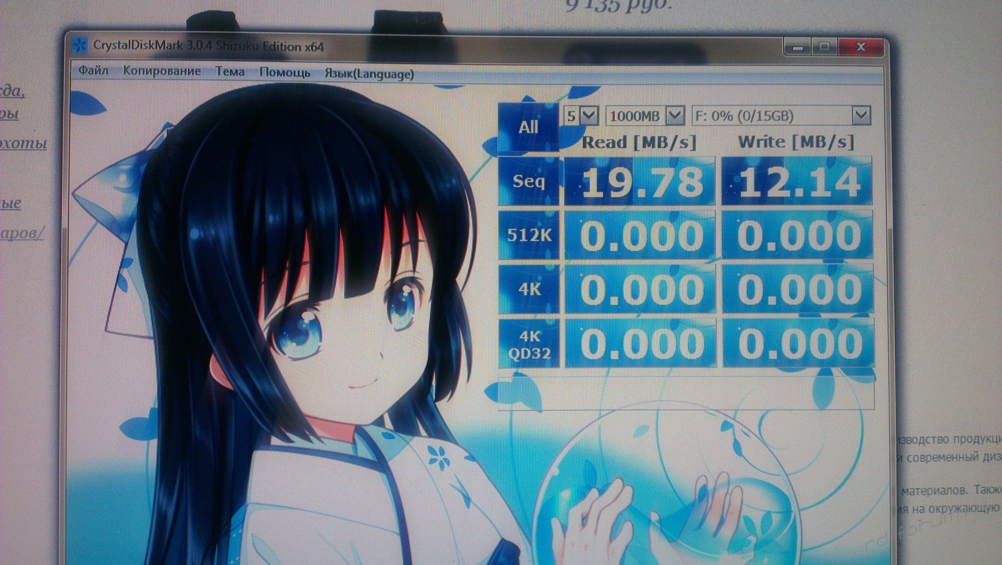

Протестировал две карты 16 и 32.Получилось 32 гб-запись=20.87,чтение=12.24. И 16 гб-запись=19.93,чтение=11.58.
Вы тут свкоее всего параметры наоборот озвучили. Скрины можете показать?
Rimus 79
14.10.2014
169
Monaco S
Ситроен,Митсубиси
Да,ошибочка вышла.Извиняюсь.
