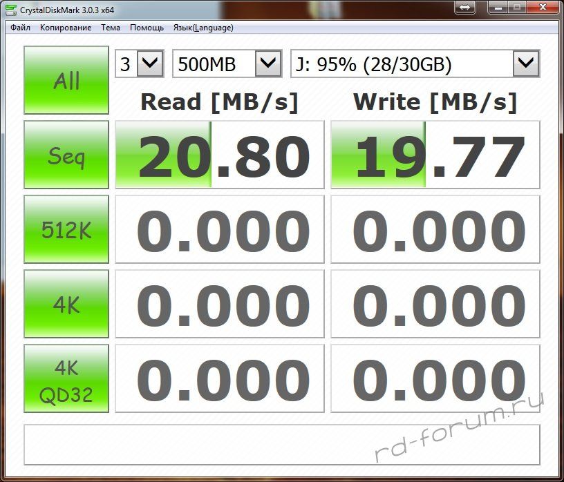

Параметры карты:
Сама карта:
Проблем с картой вообще никогда ( тфу 3 раза) и не на каких прошивках не видел, и не знаю что это такое.
