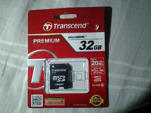

Поставил машину в паркинг. Ушёл. Через 4 часа вернулся и поехал домой. Приехал.
Достал карту. Решил обновить базы да посмотреть, чего записалось в последнее время... Глядь - а в driving записано 4 часа стояния на парковке!
Вот такие дела...

Посмотрите пожалуйста название вашей карты , есть подозрение что на картах ADATA вылетов нет или почти нет.
У меня стоит такая, как и говорил проблемм не было, поставил и поехал :cool:
