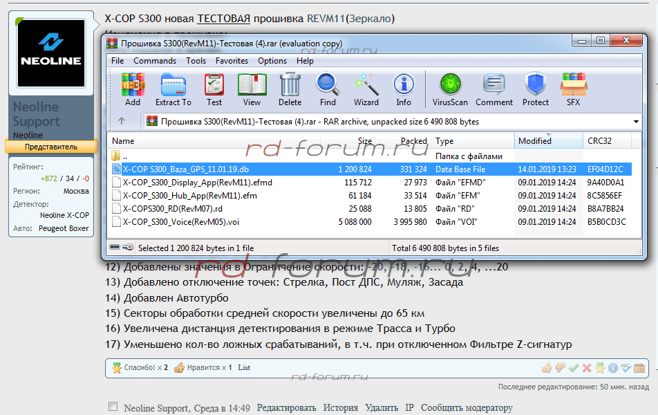

- Исправляет баг с некорректным отображением даты базы GPS на дисплее
Нужно установить 2 файла прошивки и сверху накатить базу
! В архиве есть актуальная база !

В архив с прошивкой добавили актуальную базу.
в том сообщении, где выкладывали в первый раз?
Я сказал в тот же день архив. Сверху закачал свежую базу от 11.01. Но точки радаром не оповещаются.

отбой, нашёл выше файл с исправлением и новой базой данных. Или у меня другой "косяк" с оповещением по базе радаров?
Если стандартную из шапки шить , то оповещений по базе GPS не будет совсем.Проверено

Прошил ещё раз. Вначале прошивку, потом файлы с изменением звука и отражения баз радаров.
Базы показывает на экране. Дикий звук в настройках пропал. Под стационарными радарами ещё не ездил, поэтому не знаю, начало оповещать или нет.

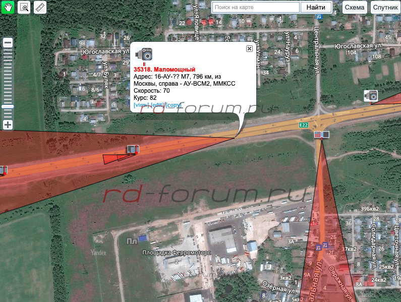

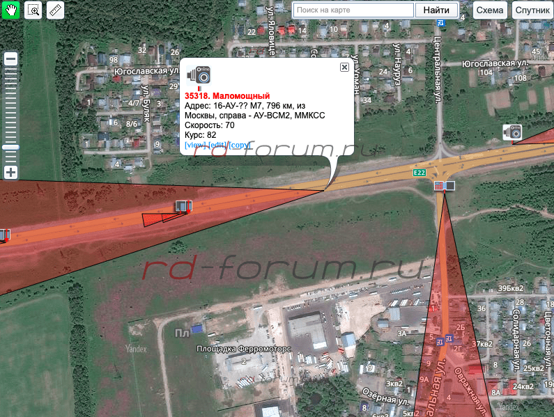

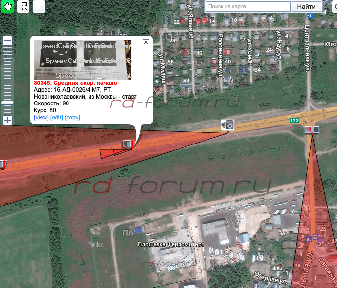

Сегодня словил еще один глюк последней беты.
Снимок экрана 2019-01-27 в 17.10.40.png Снимок экрана 2019-01-27 в 17.10.44.png
Проехал начало зоны автодории на 90 км/ч , через метров 100-200 знак 70 и кордон на 70.
S300 сразу переключился на среднюю скорость 70 км/ч и так вел 3 км до следующего кордона , а это 3-4 км , где озвучил что средняя скорость 90 км/ч. А до следующей точки автодории еще несколько километров было. Действие знака 70 заканчивается на перекрестке , дальше ограничений нет. Пришлось проехать еще 2 раза поэтому участку все повторилось как и в первый раз...
Ну и уважаемая поддержка Neoline :pray: хотелось бы увидеть работающий (озвученный в исправлениях) список в частности пункт
15) Секторы обработки средней скорости увеличены до 65 км
который не работает на таких расстояниях
У нас в Татарстане сейчас есть автодории не только на 12 км но уже и на 60 км есть...

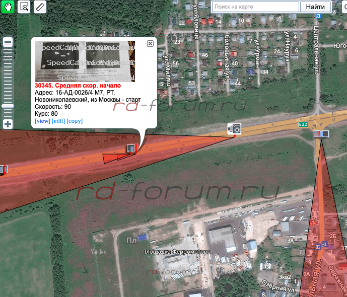

Вот начало:
А здесь продолжение с неожиданным концом за 6 км до окончания зоны ведения чисто по английски не попрощавшись :)
И большая просьба сделать что-нибудь с отвалами радарного блока , который "отваливается" только на режиме X-COP и город (в шумных местах где трасса кажет все палки), на трассе и турбе стоит как влитой?
Посмотреть вложение 53096 Посмотреть вложение 53099
Неолайн здесь не при чём. Это проблема экспорта данных с спидкамонлайна. 7500s и 9100s имеют точно такую же проблему. Ждём, когда Глеб исправит экспорт.
