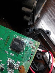

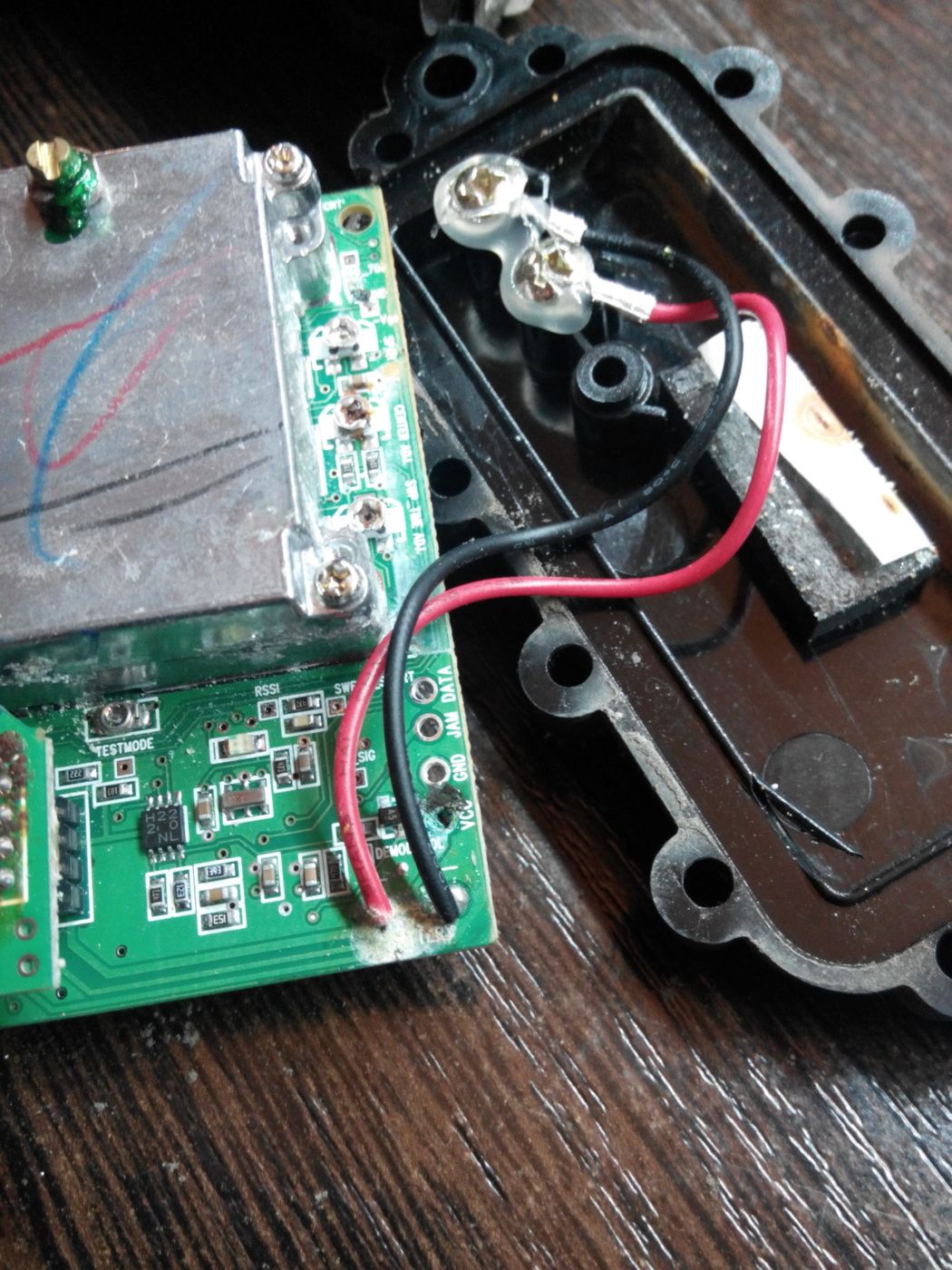

Все тоже самое , что и у Buihm один в один , пост 122 - 129. Подскажите , восстановить как нибудь можно или под замену ?[DOUBLEPOST=1403196621,1403179654][/DOUBLEPOST]Выяснил причину. Сегодня снял и разобрал внешний блок , внутри следы воды , скорее всего конденсат т.к визуально попасть она по другому не могла . Провода + - в месте пайки к плате все окислены , на самой плате следы окислов . Попробую повозиться но скорее всего труп. Вопрос на засыпку , кто знает где можно приобрести внешний блок на xr3008 ?

Нет , контакты смазывал только циатимом . Когда разбирал снаружи к подводке вопросов небыло , все чисто и в первозданном виде а вот внутри ай-ай , именно место пайки к плате ну и сама плата местами мхом покрылась . На процессоре (самсунг кстати) аж ножки поотвалились . Грешу всё-таки на резиновую прокладку . А по цене конкретней можно в личку ?

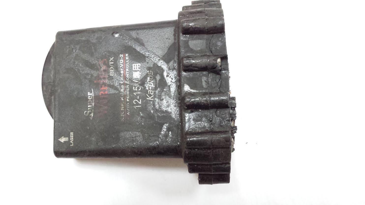

Думаю аналогично. На той неделе снял внешний блок и обнаружил отколотый кусочек корпуса в районе винтов (которые по кругу идут). Внутрь пока не лазил, но думаю будет тоже самое. Видимо в ведро пойдет. Получается пластик наружного блока - .. полное. Постараюсь при разборке выложить здесь фото. Этому блоку, видимо, как раз через это время наступает каюк, если он совсем не спрятан от влаги, радиатор машины от него далеко и есть вибрация (а она будет в любом случае при его штатном креплении из комплекта, он как "дылда" на палочке. Но если это так- сейчас повально могут начаться у пользователей такие симптомы радаров от Сани. Может они и все такие. Конденсат может быть только из-за отсутствия герметичности и присутствии воздуха, это же не колбаса. А вообще я здесь сто лет назад читал, что один пользователь, при внимательном осмотре на внешнем блоке обнаружил микротрещины. Вот и конденсат.

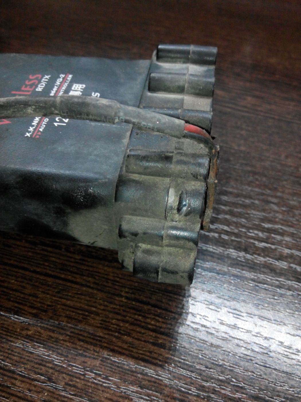

все банально.. IMG_20140627_204707.jpg IMG_20140627_205112.jpg IMG_20140627_205141.jpg

У меня стоит 868 уже 3 года. Есть достаточное кол-во юзеров с подобным сроком эксплуатации.
Вчера прислали фото очередного внешнего блока. Крышка треснула. Причина одна и та же - при установке клиент подтянул винты.
Винты не нужно трогать!! Достаточно шов солидолом, вазелином промазать!!
[DOUBLEPOST=1403941826][/DOUBLEPOST]Не равномерное затягивание винтов приводит к трещинам.
При разборке можно нанести герметик по краю крышке и почереди, не спеша затянуть винты крышки.
