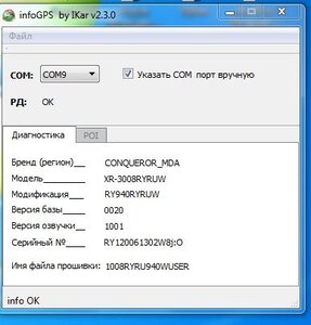

Установил Conqueror XR 3008 Rus, буквы английские, брал в Авто девайсе. Антенный блок подключил к аккумулятору, все согласно инструкции, но внутренний блок не производит поиск антенного блока, символ "W" не включается, голос сообщает - "Режим загрузки". Подключение питания воспринимает как подключение USB. Чтобы переключить на поиск GPS сигнала нужно нажать на кнопку MODE тогда начинает поиск спутников, довольно быстро находит, показывает скорость, но на этом все и заканчивается. Подскажите в чем проблема? Написал продавцу пообещали разобраться, но пока тишина
@kozachko, нужно проверить есть ли питание на радарном блоке и масса должна быть к железу авто прикручена, а не к шпильке, которая вкручена в пластмассу (так было у моего товарища на Hyundai ix35).

Я проверял, напряжение с выключенным двигателем 12,6, а с заведенным 14,2, так же дает помехи на мой старый радар.
Это дефект салонного блока, внешний такого эффекта дать не может.

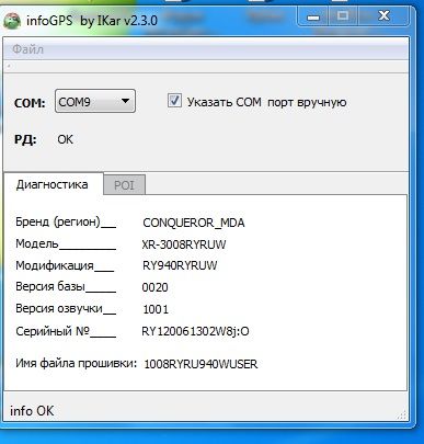

Чтобы полностью исключить возможность некорректного обновления - покажите результат работы утилиты диагностики: https://www.rd-forum.ru/threads/programma-dlya-opredeleniya-modeli.4695/

Вот инфо
Я стесняюсь спросить, а Вы чем салонный блок запитываете? Случайно не кабелем USB? :p
По скрину - явных косяков нет, залита свежая официальная прошивка, полностью соответствующая конкретной модели, со свежей же официальной базой.
Явный гарантийный случай (в случае, если питание подается предусмотренным инструкцией способом). Причем, повторюсь, неисправность - именно салонного блока. Это к вопросу о том, что необходимо менять...

Спасибо! Буду с магазином разбираться.
