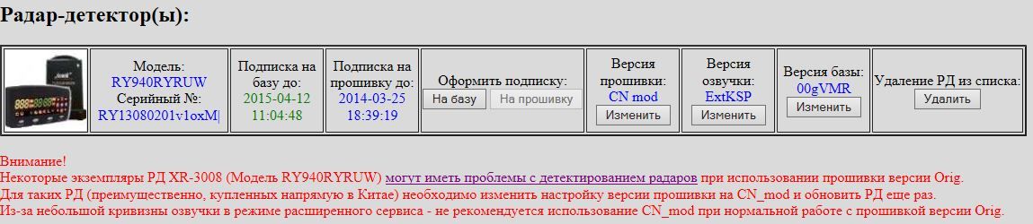

обновился вчера. Прошивка cn mod, база Ext... при старте детектора после приветствия появился пронзительный писк секунды две. Что может быть?
пробуйте с другой озвучкой!
Extksp
Filin1980
22.11.2013
71
Коломна
3008
vw jetta 2013
[DOUBLEPOST=1399785661][/DOUBLEPOST]Убрал приветственное сообщение и писк пропал!
