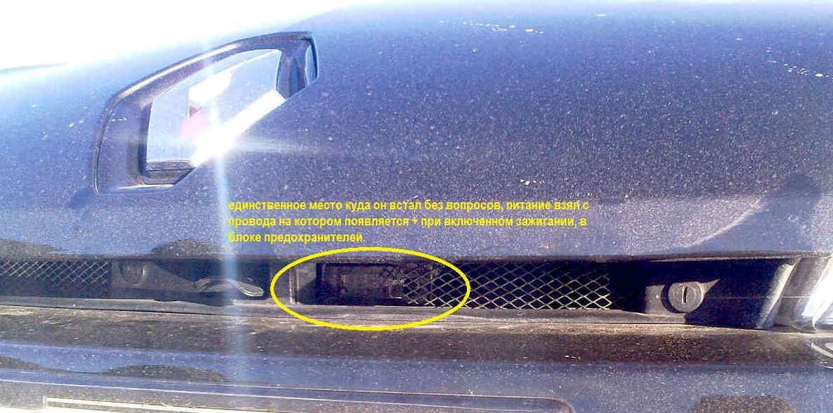

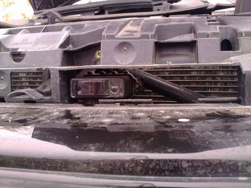

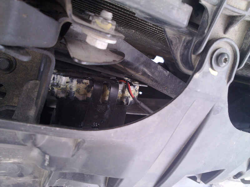

Здравия желаю! Заказывал через Санни. 3 августа оплатил - 18 получил в полном комплекте, с версией 0002, обновил на 0042 и благодаря JohnLord *DRINK*поправил голос. Через недельку установил горизонтально в щель между бампером и капотом в глубине перед радиатором, т.к. в другие места просто не входил или мешали "обзору" металлические части (в бампере алюминиевая балка, дальше щель около 5 см и выше капот), ниже тоже проблемно. В салоне установил за "шелкографию" использовав родной крепеж, присосками вставив за край обшивки потолка. Все работает, порадовала скорость поиска спутников, практически мгновенно. На трассе приятно удивила дальность обнаружения засад, позволяющая в комфортном режиме снизить скорость, в соседнем городе узнал много нового, там где раньше whistler 945 молчал оказывается есть камеры :)
