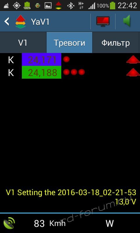

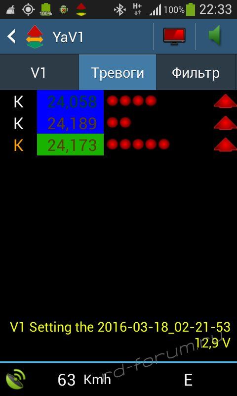

т.е. как только проезжаю камеру, можно её банить?
Нет, конечно! Если так сделаете, то забанится сразу вся группа (от начала обнаружения сигнала передней антенной до потери сигнала задней антенной). Если вкратце, то, если, например, камера одна, и Вы уверены, что она контролирует только одно направление, то проедьте в том направлении, в котором камера осуществляет контроль, занесите тревогу в белый список, затем уедьте подальше от неё, чтобы YaV1 потерял сигнал от этой камеры, чтобы ещё после потери сигнала прошло больше 10-ти секунд (Меню -> Настройки -> Google map -> TTL -> по умолчанию стоит 10 секунд), чтобы YaV1 понял, что Вы развернулись, развернитесь, проедьте мимо этой камеры в обратном направлении, и только тогда занесите её в бан.
Для себя пока понял, что если на местности стоят одна-две камеры и висят одна-две помехи, то их без труда можно банить или заносить в белый список во время движения. Но если Валентин видит сразу много источников, и среди них есть хотя бы одна камера, то лучше даже не пытаться их банить или заносить в белый список,- лучше сделать это позже и спокойно в журнале тревог (Меню -> Logged Alerts), иначе потом вообще будет очень сложно разобраться,- не повторяйте моих ошибок.;)
Ниже пример: Два Кречета (Rus/20025 и Rus/20026) стоят в одном месте друг напротив друга. Когда я еду на юго-восток (Фото1), у меня идёт тревога только от Rus/20025, а Rus/20026 и ещё какая-то помеха забанены, когда еду в обратном направлении (Фото2),- всё наоборот:

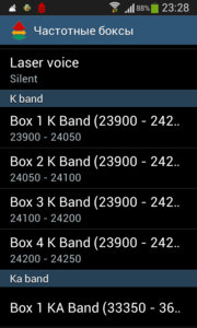

Купил смартфон на андроиде, установил программу. Все заработало. В настройках кое как разобраля (с английским на Вы), оповещение о радарах теперь звучит через смартфон, а что означает Установка собственных звуков для звуковых оповещений на свой телефон. Я могу для разных диапазонов установить разные звуковые оповещения? Если да, то как это сделать.
valur111
09.11.2013
87
Северо-Западный
V1 3.8945 + YaV1
Tahoe 900

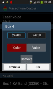

Да. И даже более того! Вы можете выбрать не только разные звуковые оповещения для каждого диапазона, но ещё и разные цвета отображения для каждого диапазона. Но и это ещё не всё!:) Вы можете каждый диапазон (кроме лазера) разделить по частоте на четыре части на Ваше усмотрение, и каждую часть озвучить разными звуками и раскрасить разными цветами.:)
Просто разные звуки для каждого диапазона: Меню->Настройки->Sound- (выбор из имеющихся звуков).
Свои звуки и цвета (по четыре для каждого диапазона): Меню->Настройки->Частотные боксы->Включить; дальше в этом же разделе ниже можно разделить каждый диапазон на четыре поддиапазона и для каждого поддиапазона задать свой отдельный звук и отдельный цвет.
Ниже на фото пример, как сделано у меня:
а для чего все это?

@Chris, не только. Позволяет еще выполнять, пусть грубое и не идеально точное, разделение радаров и всякой прочей хрени на слух...
