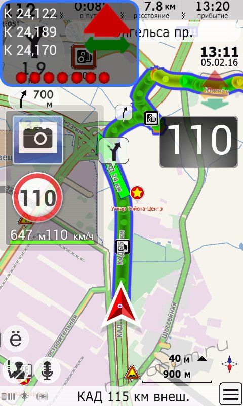

маленькое оно только, когда сработка появляется! Изначально вываливается во весь экран!
Может, у Вас кроме "YaV1" никакие другие программы не запущены? Если работает только "YaV1" без других программ, то, да,- во весь экран показывается одно из выбранных окон ("V1", "Тревоги" или "Фильтр"), при этом всплывающее окно не должно появляться. У меня, например (фото ниже), во весь экран работает навигатор "СитиГИД"; в фоне работает "MapсamDroid", от него всегда висит поверх всех окон кнопка добавления объектов с указанием текущей скорости (справа посередине) и всплывающее окно предупреждений (слева посередине); всплывающее окно от "YaV1" появляется только при обнаружении незабаненного сигнала (слева вверху). Все три программы одновременно у меня запускает приложение "CG starter" нажатием всего лишь одной кнопки,- так же от него висит поверх всех окон полупрозрачная иконка "YaV1" (справа над кнопкой "MCD"),- при нажатии на неё, открывается "YaV1" во весь экран и, соответственно, при повторном нажатии возвращается обратно в "СитиГИД".

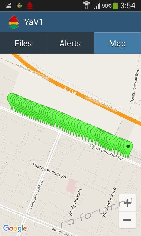

По какому принципу идет блокировка сигнала?
На сколько я понимаю, блокируется сразу группа сигналов,- с момента первого обнаружения источника до потери сигнала от него. Увидеть это можно на карте "YaV1": "Меню" -> "Logged Alerts" -> выберите какой-нибудь из имеющихся файлов журнала, подождите пока он откроется, поставьте галочку напротив какой-нибудь одной строчки (группы тревог) (лучше выберите, где побольше сработок (200-300 hits), нажмите "Map" и увидите на карте группу тревог,- вот эта группа сразу вся и блокируется. Но для этого у Вас должно было предварительно быть включено "Логирование тревог". Например, на фото ниже (это сработка на Кречет-Rus/20026) видно, что группа тревог длится от первого обнаружения сигнала (напротив ул.Ушинского) до потери сигнала (после Светлановского пр.). На фото метки окрашены в зелёный цвет, потому что эта тревога у меня в белом списке, но принцип тот же, что и с заблокированными сигналами.
