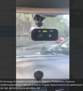

Тут такое дело - а как будет вести себя РД, если я эти "Стрелки" отключу в меню?
Не будет ли это выглядеть как "гашение" Check Engine на авто?
Не игнорируйте официальный чат вашего устройства, отзывы пользователей о данной проблеме, и будете знать, что признаками неисправного Допплер Про является не только постоянная ложная Стрелка.

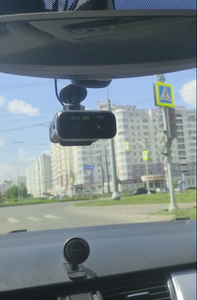

Доплер и три Cката у Аутлет Белая дача
Два из трех "мимо":pardon:
P.S. второй РД в кадре в качестве индикатора работоспособности радаров
Вот эти Скаты вы проезжали в зоне РЭБ. Проверьте их с выключенным GPS. Если детектирование изменится в лучшую сторону, все свои вопросы задавайте представителю компании. Я не специалист, всего лишь пользователь с некоторым опытом использования этого РД.

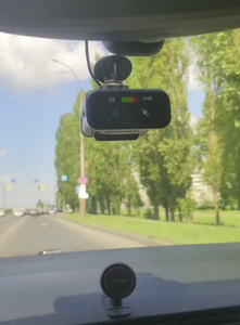

Ну т.е. молчание вот на этот Скат без всяких РЭБ вас не смущает? Ок...
Да даже если не изменится - вопросы к производителю.
А учитывая его "ночные истерики" - думаю он в курсе происходящего и моих видео.

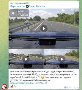

Пусть эти пропуски смущают производителей с помощью нашей адекватной обратной связи, а не в виде фиаско. Сегодня Допплер фильтрует редкий Скат, завтра 6200s пропустит единичный Кордон... Фиаско?
Вот здесь получилось реально фиаско, перехитрил вас "Жучара" :
