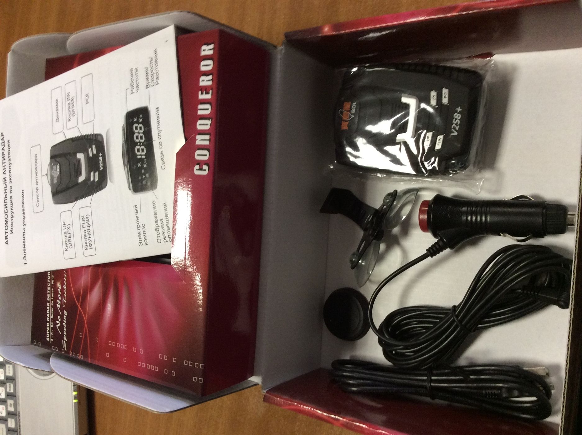

Для затравки - комплектность:

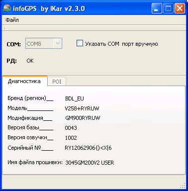

Электроника конкретного экземпляра выпущена в конце июня 12-го года, на наклейке - август 12 года.
Версия базы - примерно того же периода, регион - Европа, озвучка русская. Модификация - совпадает с той, что указывается для 899-х.

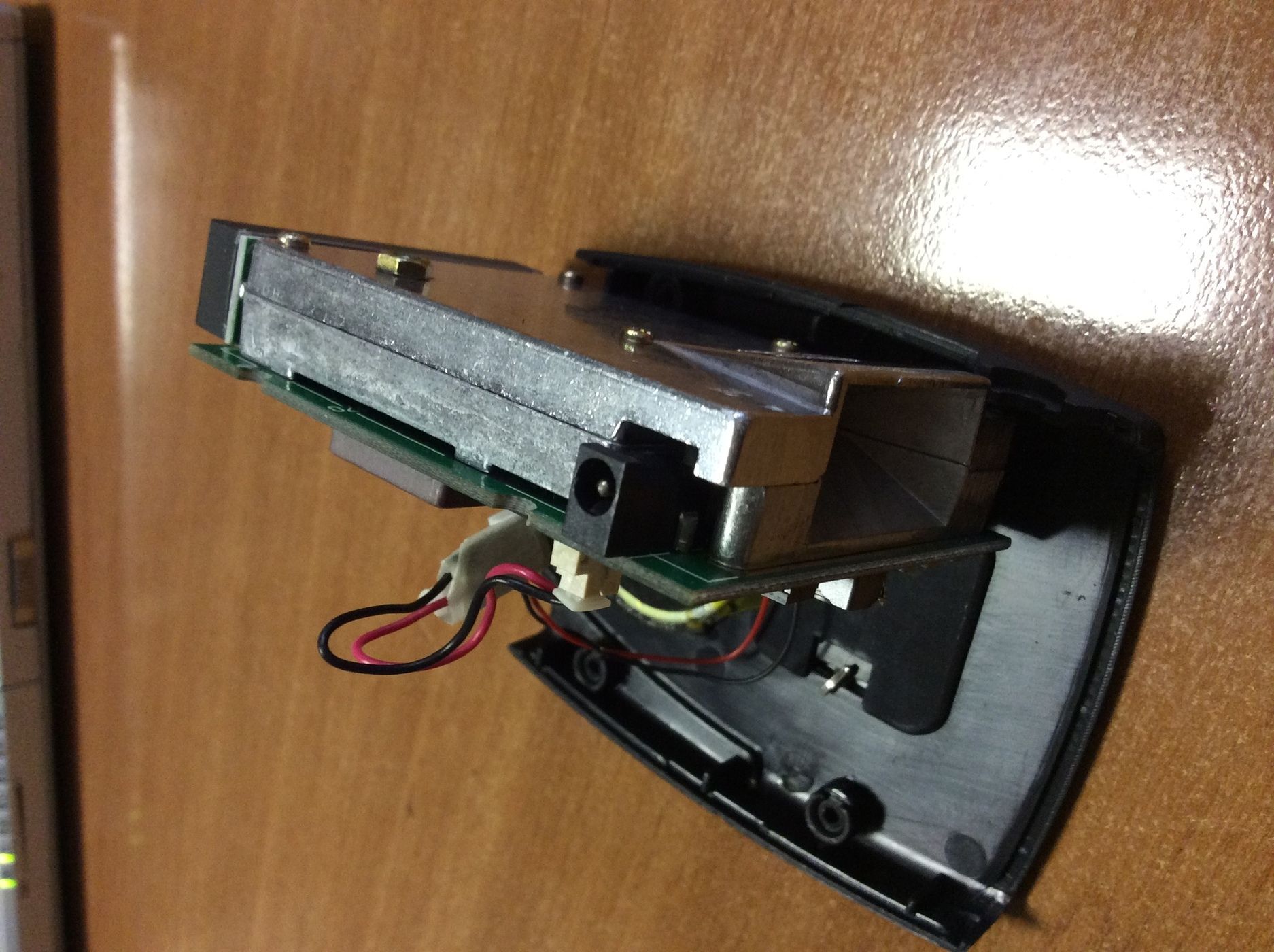

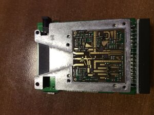

Участок напротив "линзы для детекта лазера":
Если вкратце - про лазер забудьте.

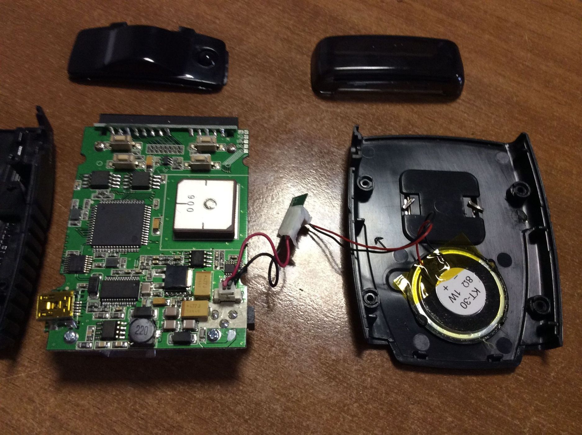

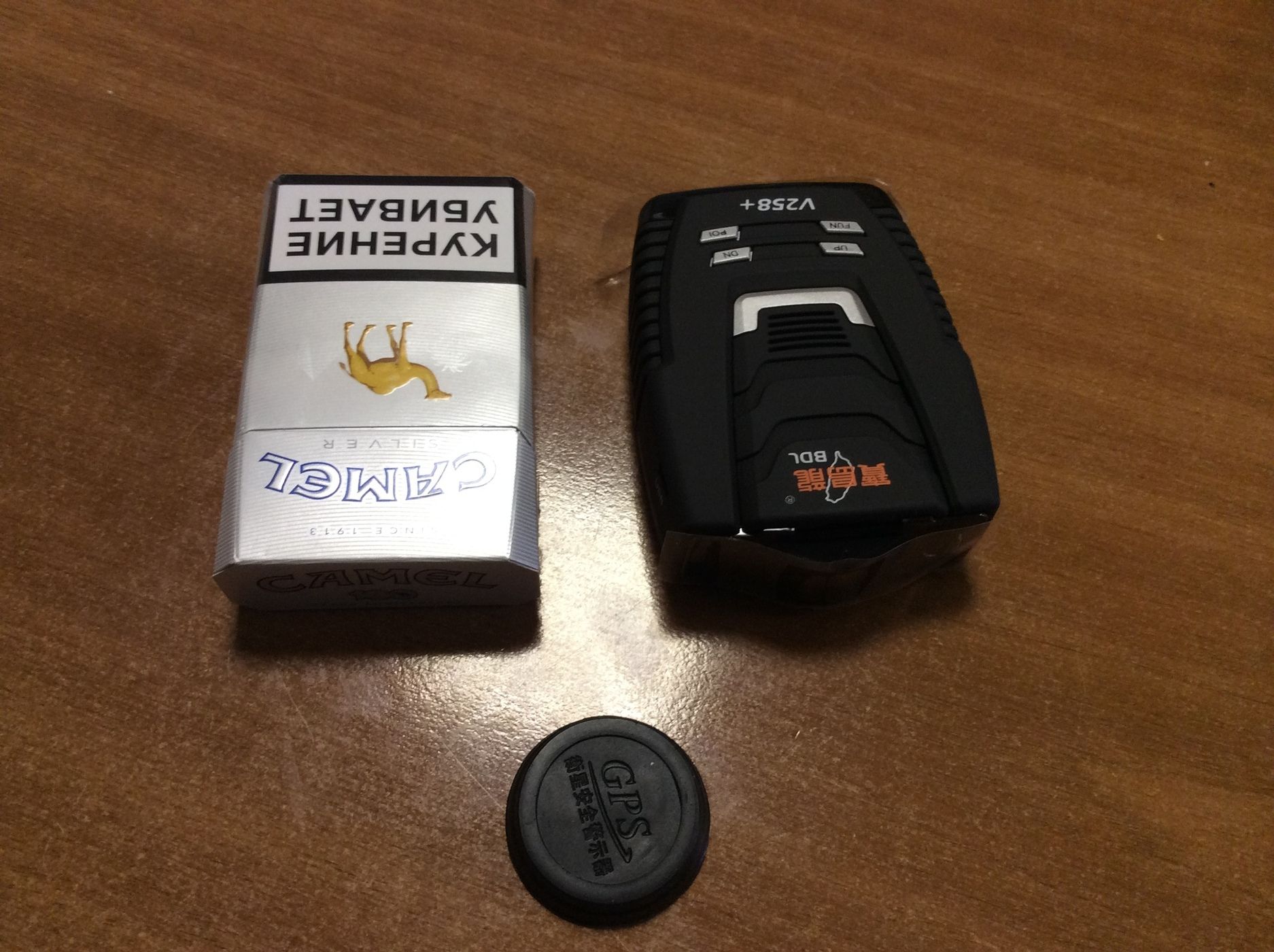

Продолжение следует...[DOUBLEPOST=1395237069][/DOUBLEPOST]Ну и, напоследок, фото, которого все так долго ждали... :)
Если мне не изменяет склероз - это нормальный конкуровский приёмник.
Комментарии, пожелания?

спасибо за фотки
а в работе не проверяли? на реальных радарах?
напряжение подавали повышенное-15в?

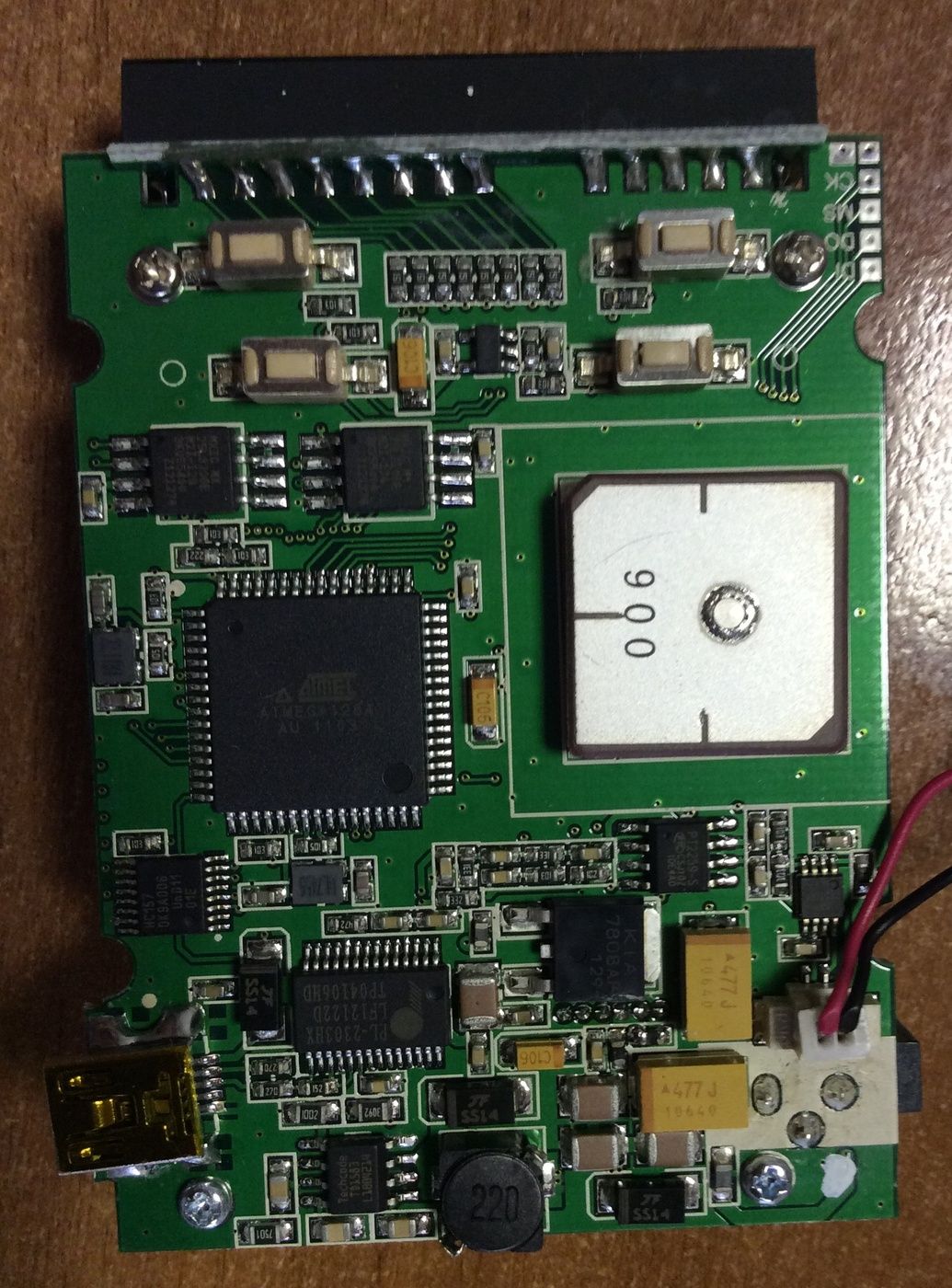

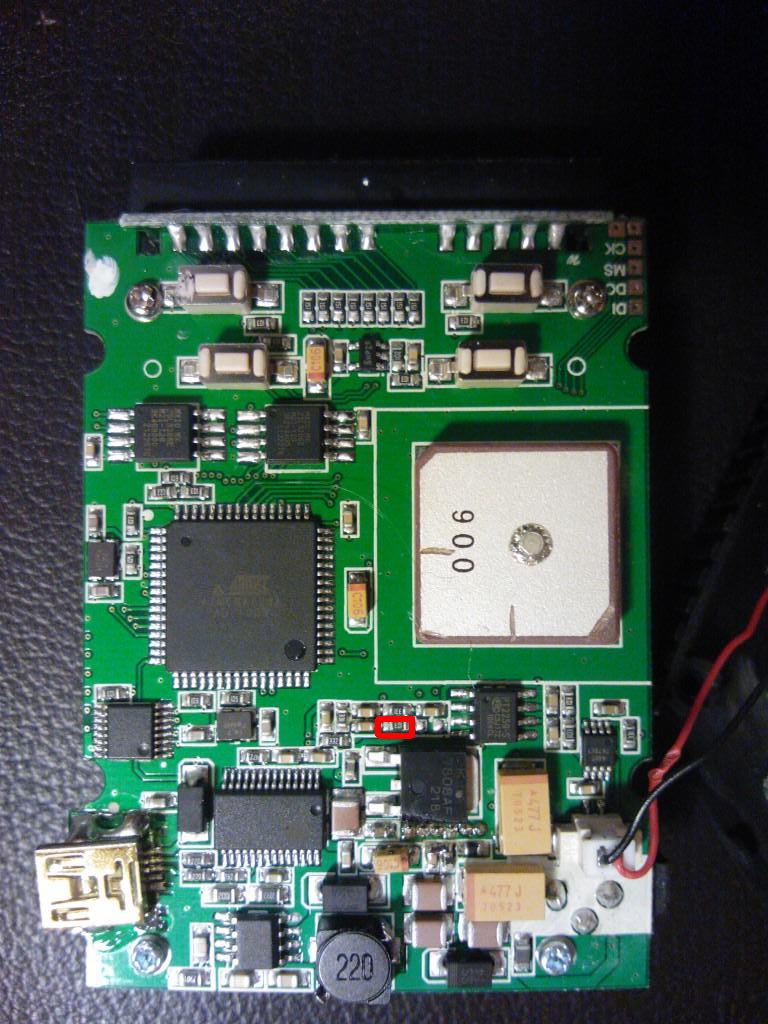

сравнил фото платы вашего и 899
абсолютно одинаковые

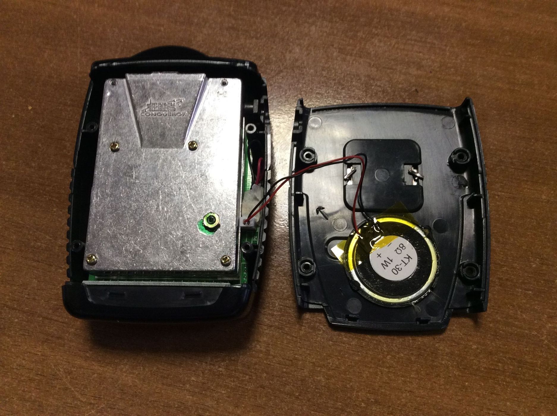

Well, вот теперь могу ответить на вопрос о поведении зверушки...
По чувствительности - замечаний, пожалуй, нет. Возможно,сказалась погода, возможно, смармьют, выставленный на 20 км\ч, на хорошо известном маршруте сработки на известные источники помех, субъективно, на уровне "не хуже" привычных по 868-му.
А вот второй момент, похоже, полностью объясняет ценник прибора (а скорее - конкретной партии).
При закрытых окнах и выключенном радио - приходилось весьма внимательно прислушиваться...
Субъективно - в авто класса жигулей слышно его не будет от слова совсем.
Соответственно, категорически НЕ рекомендуется тем, кто не знает, за какую сторону держат паяльник, либо не имеет возможности обратиться к тем, кто это умеет.
Для остальных - возможно, Lis19 вспомнит старый анекдот, заканчивающийся словами "... ты пальцем покажи!" и помимо фразы
Кстати звук гейгера по громкости как у 740, для большего конфорта надо будет отпаивать резистор 1 ком.
даст еще картинку с нарисованной стрелочкой и чуть более подробной инструкцией к действию...
Сходу просто не могу припомнить инструкции по повышению громкости для 899-х, у них такой проблемы, вроде, не было.
Был неправ, вспылил...
https://www.rd-forum.ru/threads/rad...a740-899-obsugdenie.3655/page-122#post-220773
Осталось понять, как поднять общую громкость...

Если РД висит и не перекрывает динамик, то лучше слышно. На фотках какая-то писюлька висит на проводе динамика, наверно фильтр (для улучшения качества звука). Можно его попробовать убрать.
11 221
Для наглядности... Хорошо заметно в самом начале, затем автоматика в трубе сглаживает разницу.
Petrolium
10.05.2012
291
Ростов-на-Дону
ConquerorА868
мне кажется это не "писюлька-фильтр" это просто Passerby удлинил провод таким способом
