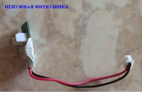

Отключил фитюлинку - это 2 конденсатора для гальванической развязки динамика от усилителя. Они там нафиг не нужны.
Громкость 258 такая же как у 740 и 899

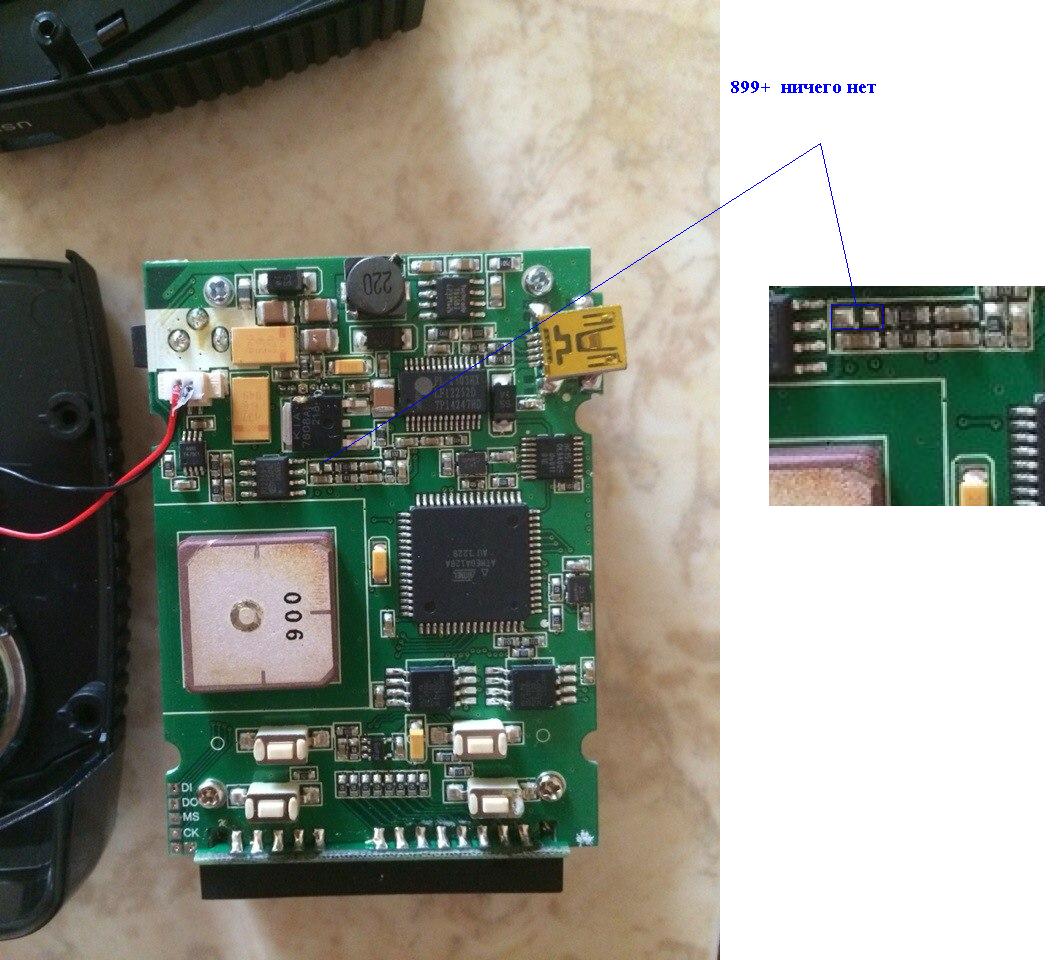

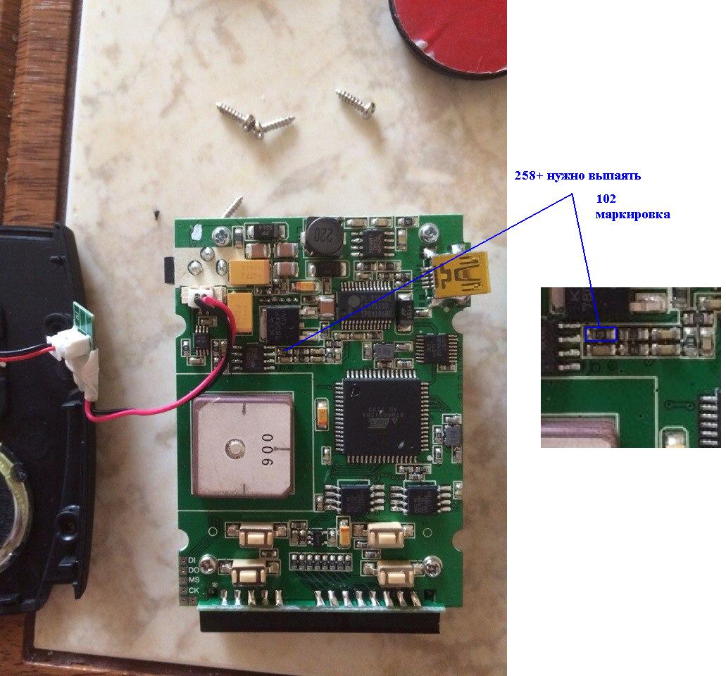

Получил сегодня девайс из elmall. Изначально звук тетки устраивал , но звук гейгера оооочень тихий... и так последовал тюнинг по инструкции данной Lis19. Произвел вскрытие 899+ купленного у sunny наклейка 11 месяц 2012 года, и 258+ 8 месяц 12 года.
Отличия:
1) в 899 отсутствовала фитюлинка
2) в 899 отсутствовало сопротивление (фото ниже)
Сбегал в ближайшую телерадио мастерскую ... за 100 рублей выпаяли сопротивление и звук стал 1 в 1 как на 899.
