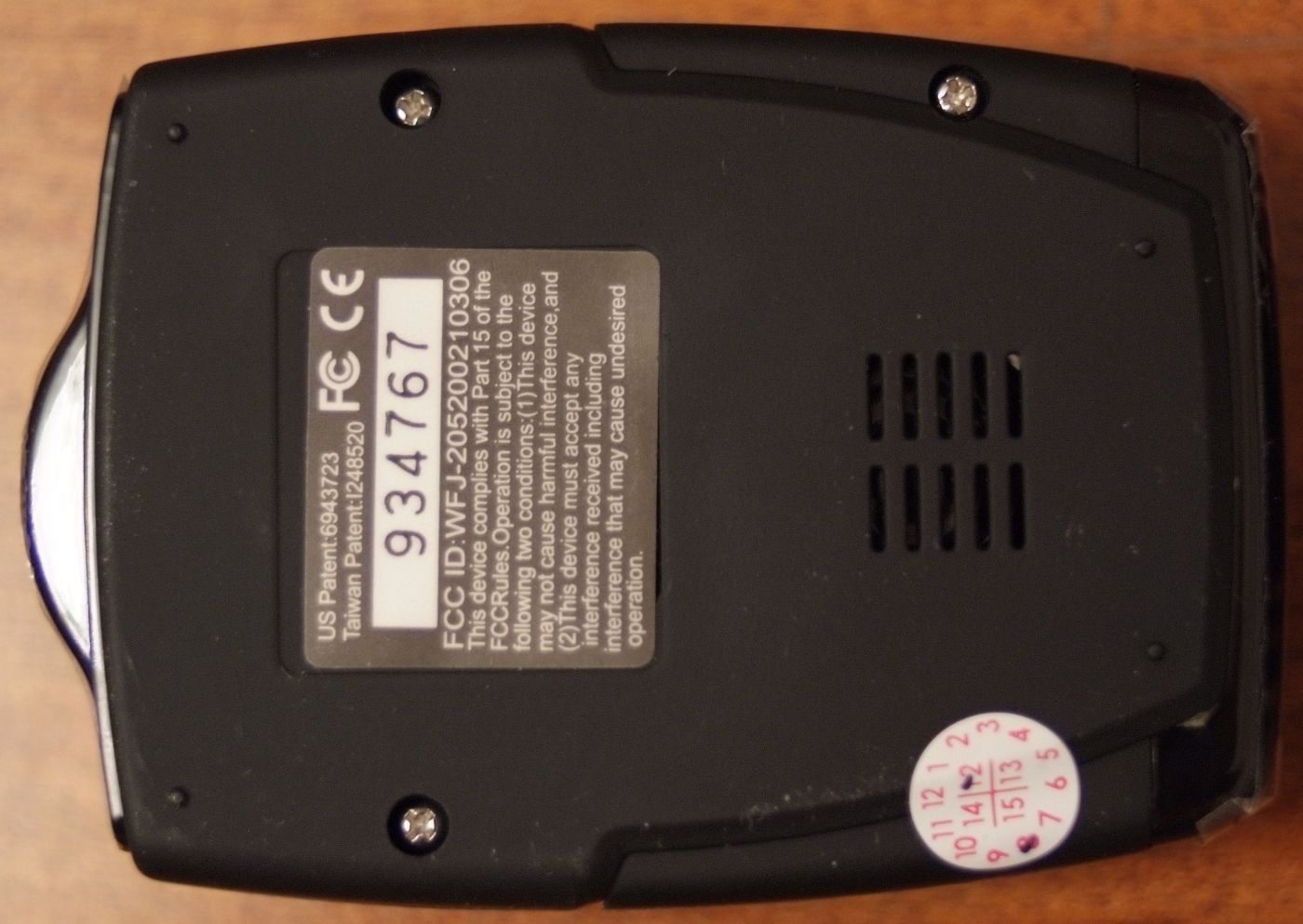

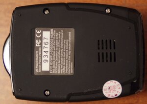

Вопрос к обладателям девайса ,на нем присутствует наклейка с номером?И если присутствует,проходит ли проверку на официальном сайте?
Имел ввиду овальную
Lis19
14.10.2011
217
Conqueror GPS-740A, GPS-868rus
Estina
Все присутствует так же как и на 740 и 899. Проверку на сайте никогда не делал.
    135,1 КБ · Просмотры: 953
11 221
Нет, такой наклейки, о которой идет речь, не было. Абстрактный номер на прямоугольной вставке с текстом снизу и наклейка с отметкой даты выпуска над одним из винтов.
Формально - это не совсем конкур, торговая марка - Blinder, скорее всего регистрировалась под немцев...
На коробке снизу - русскоязычная наклейка, явно прилепленная уже недавно.
