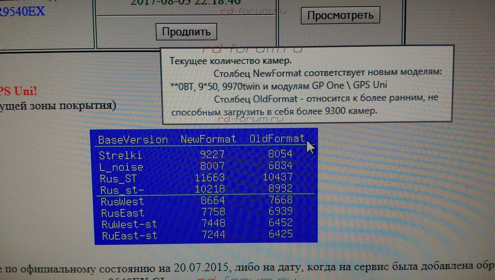

В данной версии 7668 камер.
А в официальной базе данных РД SS, сколько камер загружается?
Во-первых, 8664, Вам даже лень разобраться, почему.

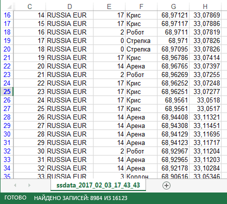

Во-вторых:
На текущий момент, для региона, обозначенного ими как "RUSSIA EUR" - 8984.
И что дальше?
Впрочем, пока не разберётесь, на какой территории "считается" то и другое и что именно попадает в ту или иную версию - лучше не отвечайте...
Позвольте с Вами не согласиться в этом предположении!
Мне не лень было навести курсором мышки на таблицу и ознакомиться, какой столбец относится к ранним моделям, STR-9540EX, лично я считаю ранней моделью и для неё столбец OldFormat с количеством 7668!
Поправьте меня, если я ошибаюсь.
Разумеется, можете не соглашаться. Ведь, вне всяких сомнений, я знаю, как это устроено, гораздо хуже Вас...
Мне лень искать, где это уже описывалось, поэтому, для завершения дискуссии быстрее будет повторить специально для Вас:
STR-9540EX, как и прочие аппараты на платформе ORIGINAL, не различает указанного в базе направления для трёх массовых типов камер. Поэтому в версии для них (т.н. старый формат) для экономии мизерного объема памяти удаляются по одной из пары таких камер, расположенных друг напротив друга и направленных в противоположные стороны.
9540EX GL, не прошло и года с момента выпуска, был, в числе прочего, обучен эти направления различать. Поэтому ему требуется и выдается "новый" формат, где такого удаления не производится.[DOUBLEPOST=1486211914][/DOUBLEPOST]

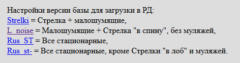

@Aleks 7, т.е. как я понимаю вот этот: SpeedCamOnLine.ru | Rus | 30922. Стац. радар ? В том районе езжу редко, если получится попасть туда на неделе, сделаю его фото.
Но на speedcanoline он есть, и это "Крис", и к "малошумящим" он никаким боком не относится (т.к. прекрасно и издалека ловится радарной частью РД, а работает далеко не всегда, иногда его даже внутри ящика нет), и естественно в "L_noise" его нет (в версии "Rus" - есть).
А первый - это "Кордон" (и т.к. он именно "малошумящий", то естественно присутствует и в "L_noise" и в "Rus").
Так что для начала определитесь, что именно надо от РД - что бы он болтал не переставая на всё, либо что бы по базе оповещал только по делу о реально плохо берущихся радарной частью (либо вообще не излучающих) комплексах контроля, а о сильно фонящих радарах оповещал только тогда, когда они реально включены (детектируя их радарной частью).
