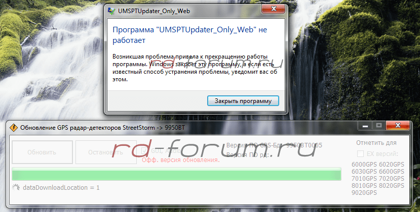

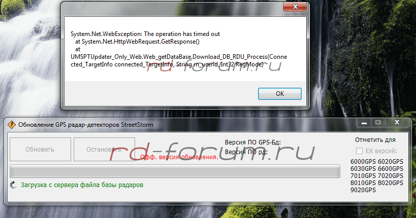

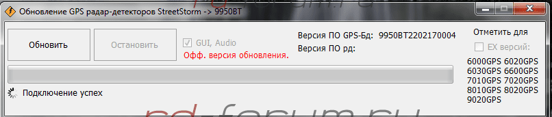

@Passerby добрый день. Сегодня хотел обновиться вот такое выскочило
Нажал ок стало нормально.
Впервые такое. Подскажите что это?[DOUBLEPOST=1488011869][/DOUBLEPOST]Обновить не смог
Прохожий
12 622
Сегодня ночью был ещё один переезд, сейчас идёт донастройка всего, что изменилось.
Минут через 20 - всё должно работать корректно...

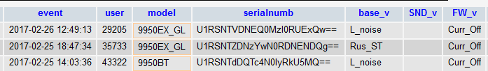

обновил сегодня 9950 ,вроде как вышла новая прошивка
1) Пользователь berk76 на сервисе не значится.
2) Выдержка из лога по "9950":
Сегодня из 9950* обновлялся лишь один экземпляр - 9950EX_GL, получивший текущую офф.прошивку.
