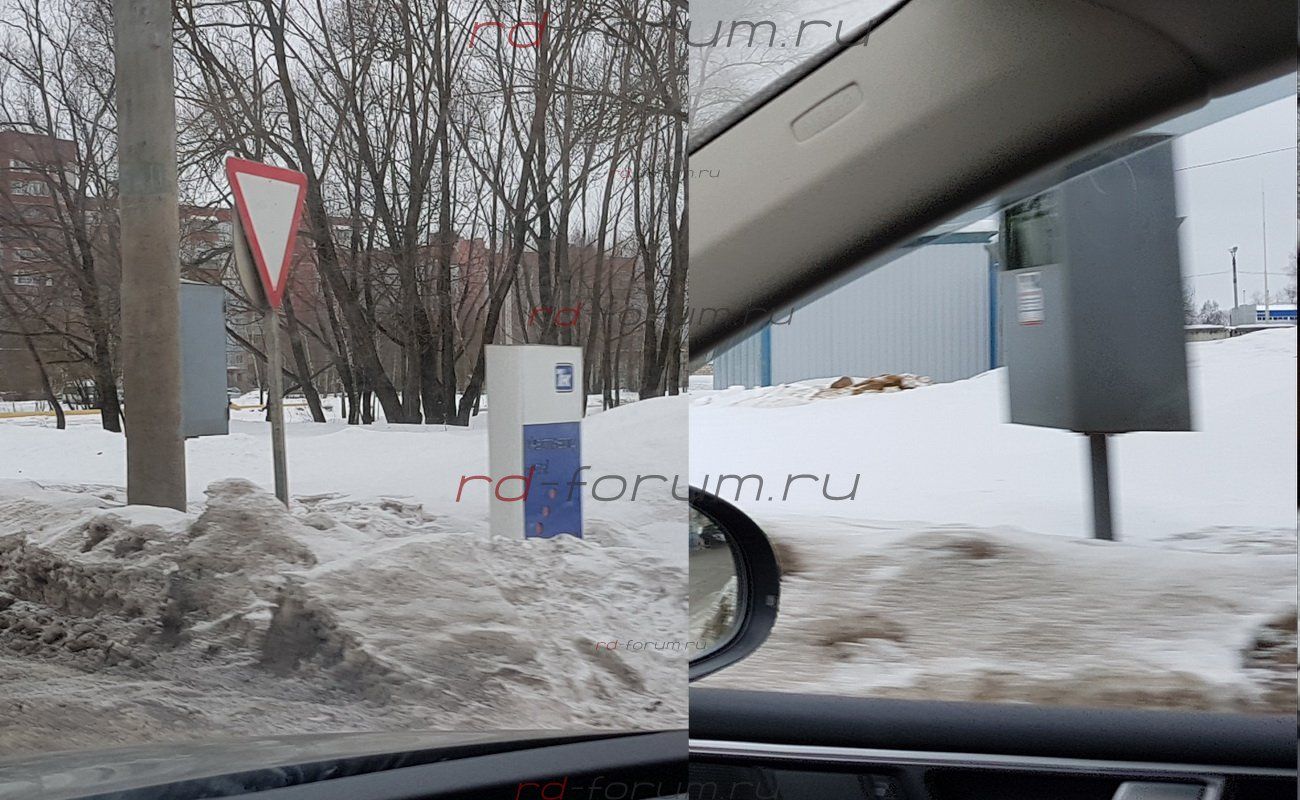

а вот, что появилось у заправки ТНК не показал.
День добрый!
Только получилось добраться до данного места (sorry за качество съёмки, лишнего времени не было). Как я и говорил - это обычный КРИС в ящике, который прекрасно берётся радарной частью РД (и очень издалека), и работает далеко не всегда. так что в "L_noise" его и не должно быть.

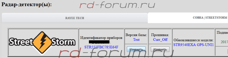

Чего то у меня обновляться не хочет....? Всё нормально идёт, до загрузки базы с сервера и всё...
Прохожий
12 626
А дальше всё..., висит пока не всплывёт - время ожидания истекло.... :D
Вчера весь день поддержка хостинга искала, куда после переноса на новый сервер потерялась почта.
В ходе поисков - добились и этого результата. Сейчас исправили, всё должно работать, пробуйте...
Radar828
11.08.2015
2 541
Haval F7x 2.0л 4WD
@Passerby спасибо, ща попробую....
Всё нормально обновилось... @Passerby объясни хоть ты - что там у них с прошивкой? Говорят новая вышла, а у меня показывает от 01102016...
Прохожий
12 626
У них - это у кого? :)
Для 7030EX_GLA - приходят 2 файла в комплекте прошивки, сейчас это:
str7030exgl_rd_fimg_170213_1.bin
str7030exgl_gps_fimg_161101.bin
Похоже - дата из второго берется...
