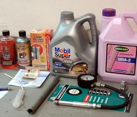

Короче хочу подытожить весь этот словесный трёп.
Залил вчера раскоксовку, залил в каждый цилиндр по 45 мл лавровской раскоксовки, правда сделал одну ошибку - пока замерял компрессию, да выставлял цилиндры в среднее положение стартером, температура движка слегка упала, это плохо мне бы надо было заново прогреть движок, что бы пары лучше раскоксовывали клапана и кольца, хотя бы пред пусковым подогревателем, но я протормозил... осознал это уже дома, ну да ладно, сегодня через 14 часов, на следующее утро вывернул свечи из цилиндров, только в одном смог что то откачать, остальные были пустые.
Завел движок, для этого у меня были старые сухие свечи, только заводилась с трудом, крутил стартером и с выжатой педалью газа около 10 секунд пока движок не заработал, дыма особо не было. Еще 45 мл. раскоксовки шприцом на работающем двигателе закачал во впускной тракт через вакуумную трубку, погазовал слегка, вот тогда дымище повалил. Далее остановил двигатель, залил туда 5 минутную лавровскую промывку. Через пять минут слил чернющее масло, залил промывочное масло, далее через 12 минут опять слил черное масло, заменил свечи, фильтр, залил Мобиловское масло, почти сразу дал машине просраться на дороге, со скоростью до 140 км/ч.
Днем поездил по делам, вечером машину поставил в гараж и заодно померил компрессию на рабочей температуре.
Если до заливки лавровского антикокса компрессия была от 11,5 до 12,5 кг/см.кв. в разных цилиндрах, то при замере вечером компрессия стала от 13,5 до 14 кг/см.кв.. Насчет жора масла, это будет видно только со временем. Да, еще тяги слегка по прибавилось, стала слегка пошустрее разгоняться.
Следующий замер компрессии будет примерно через 1 т.км. Там посмотрим результат. Антикокс и пятиминутную промывку брал подешевле, прямиком у диллера Лавра, его данные указаны на сайте Лавра. 330мл обошлись мне в 250 руб, промывка еще дешевле.
По поводу свойства обычного масла промывать движок, о чем шел спор раньше, вот что скажу, когда после промывки лавровской пятиминуткой сливал масло оно было черное, залил обычную промывку, через 15 минут сливал то же было черное, теперь залил мобил, ездил целый день - к вечеру масло чистое как слеза, даже на щупе не видно, вот вам и делайте выводы как пользоваться промывкой при смене масла или нет.
Так что дальше продолжать этот никчемный, бессмысленный, теоретический спор, товарищей которые сами не попробовали и сидят разглагольствуют с умным видом, не вижу большого смысла. Отчет и вообще тему создавал для тех у кого начался жор масла и стоит выбор или перебирать движок, либо сначала попробовать отделаться дешевым способом.
    48,9 КБ · Просмотры: 1 078
