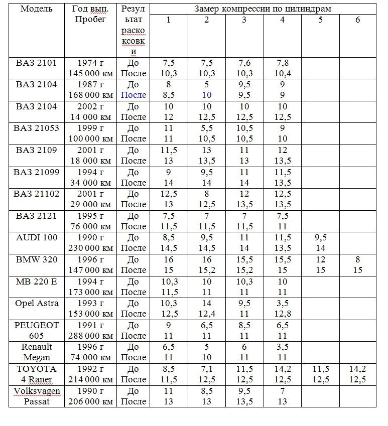

Radardetect
08.08.2012
81
Crunch 211B
    134,1 КБ · Просмотры: 1 160
