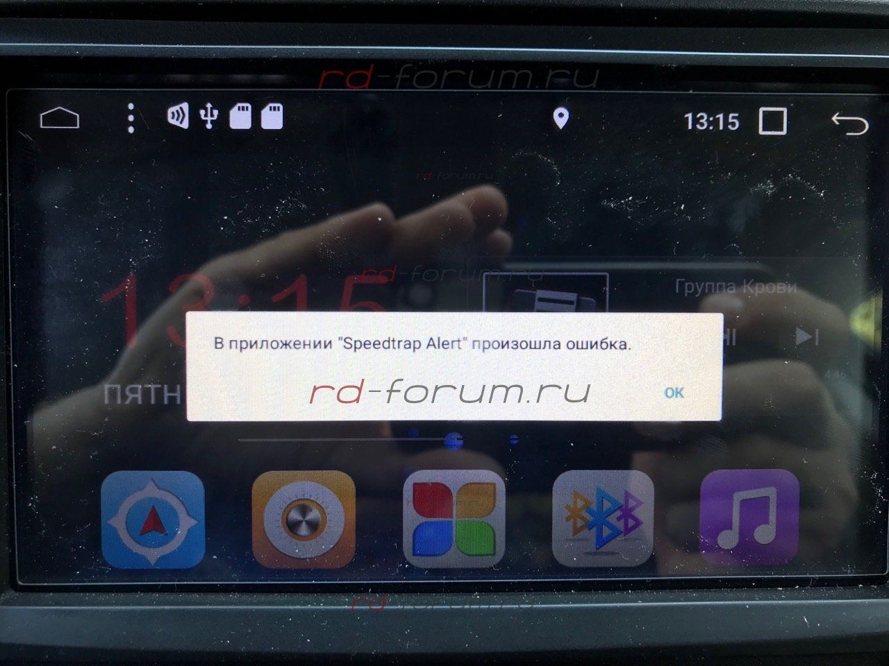

запускается, но вылетает случайным образом в процессе? как скоро вылетает? если запустить и оставить как есть, стоя на месте, вылетает?
можно попросить сделать пару тестов: в настройках аудио и предупреждений потестироват звук и речь, и открыть в левом меню "статус" и посмотреть там состояние GPS, будет ли какая то корреляция с обнаружением сигнала и вылетом.
кучка вопросов, потому что логов пока в девелопер-консоль не прилетело, не факт что прилетит.
как скоро вылетает?
Да
Когда как. Может почти сразу, может спустя секунд 30, а может и через минуту - другую

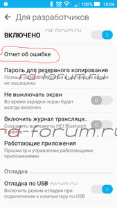

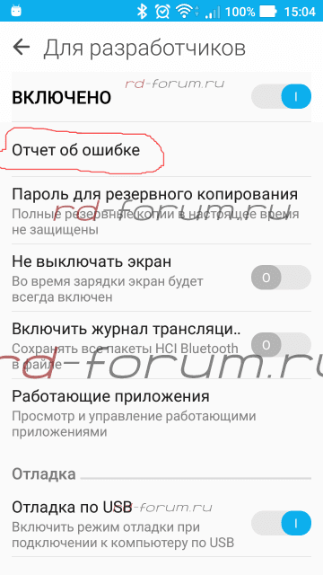

А отчет как делался? Я имел ввиду вот что (написал только плохо сначала)
В меню для разработчиков команда "отчет об ошибке". Ее нажать, будет сообщение, что информация сейчас будет собрана, нажать "отправить отчет" и через некую паузу в шторке появится уведомление, что отчет готов и его можно отправить. И тогда его на leo-a@live.com.
Саму прогу можно уже не запускать, лог андроид сохранил, просто отправить этот отчет и все.

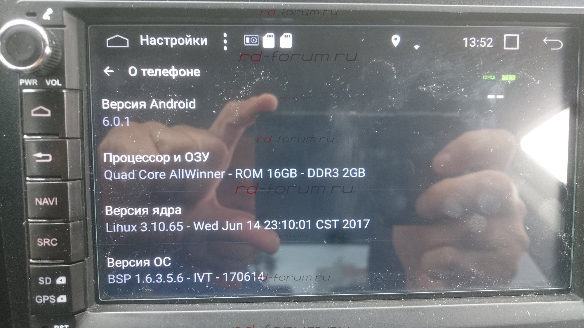

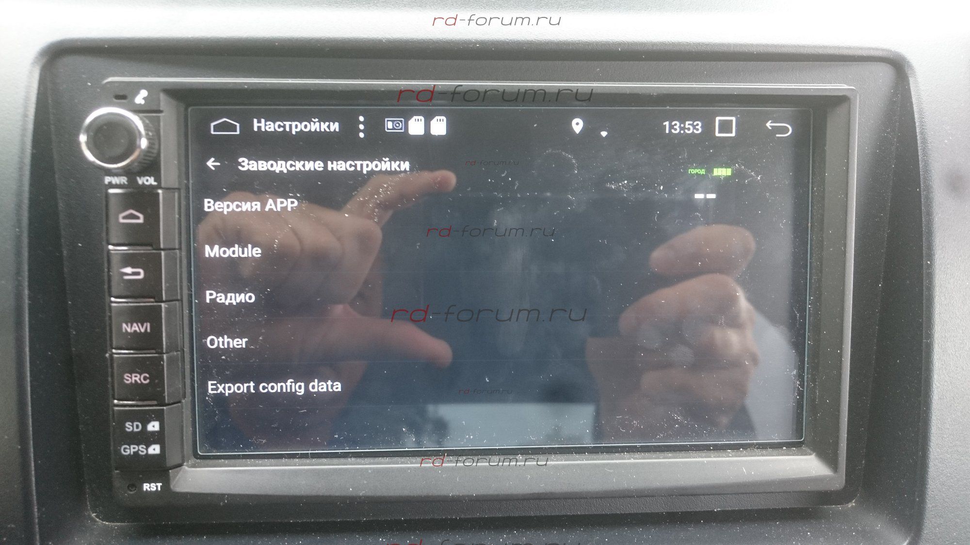

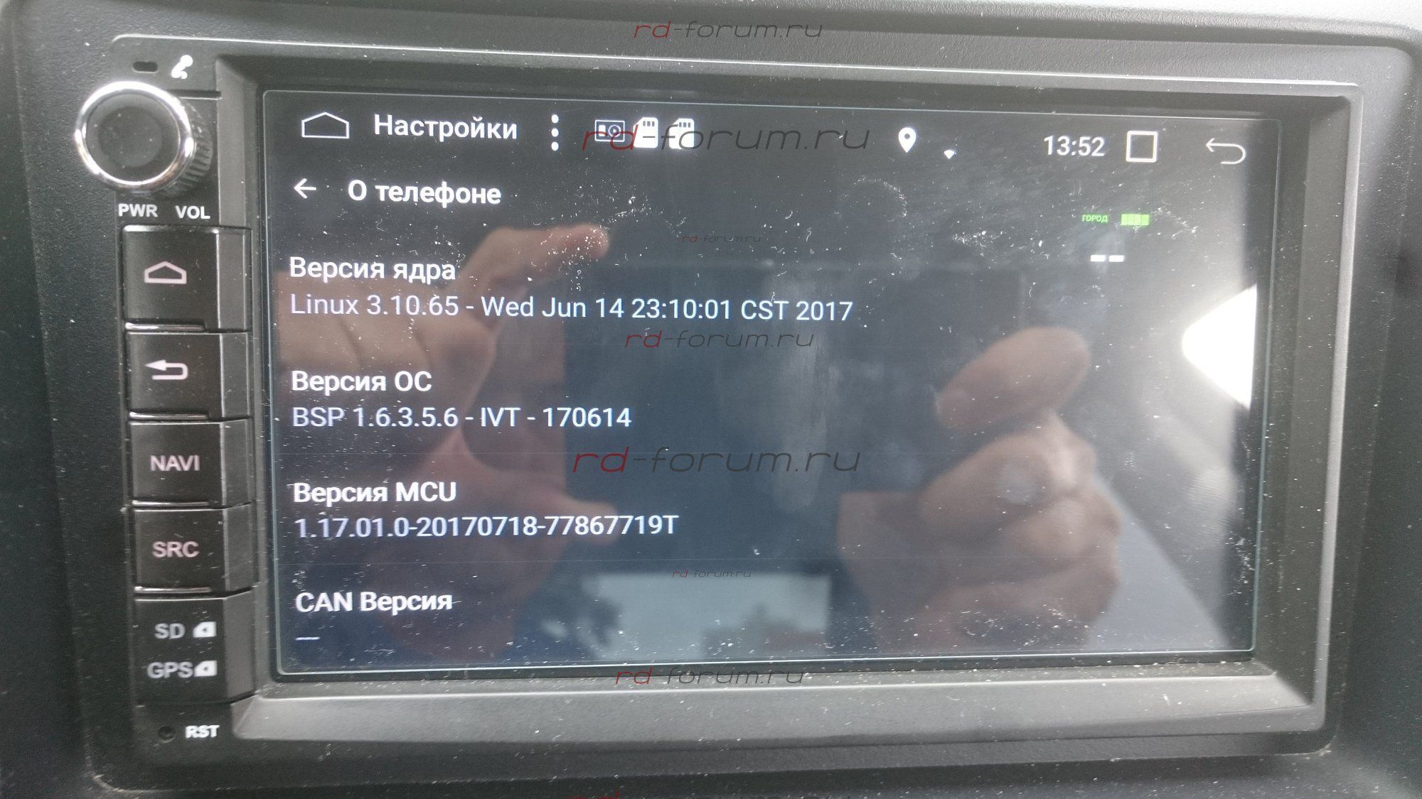

@L.Alexandrov, понял. Будем искать где сделать то что нужно.
@L.Alexandrov, видимо в этом вопросе я ничем не смогу помочь ((
Нет тут возможности зайти в такое секретное меню
Секретное меню у меня выглядит вот таким образом

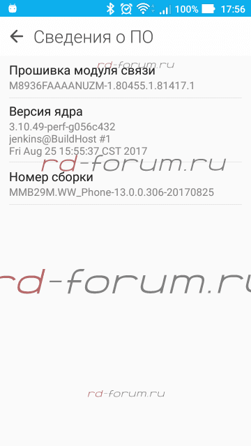

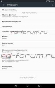

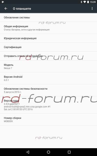

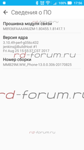

Для включения режима разработчика (там где отправка отчета), нужно 7 раз тапнуть на номере сборки. Судя по фоткам, это где-то совсем близко. Выглядит так на чистом андроиде и асусе.
Обычно всегда называют "номер сборки", но тут могли как то по-другому. Тогда остается потыкать 7 раз на то, что больше всего похоже на эту сборку, может повезет.
