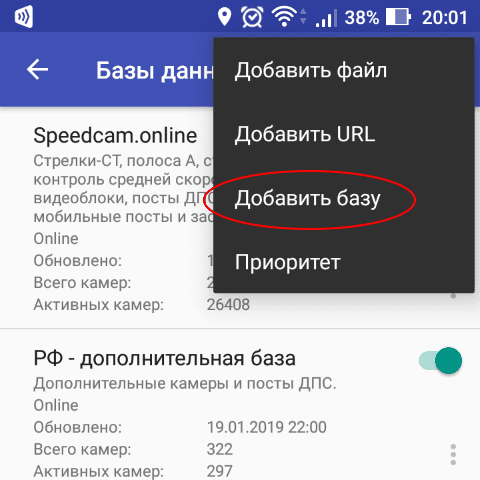

Как сделать чтоб в зарубежье работала? Казахстан, Грузия например...
L.Alexandrov
Разработчик ПО
04.02.2014
305
Speedtrap alert

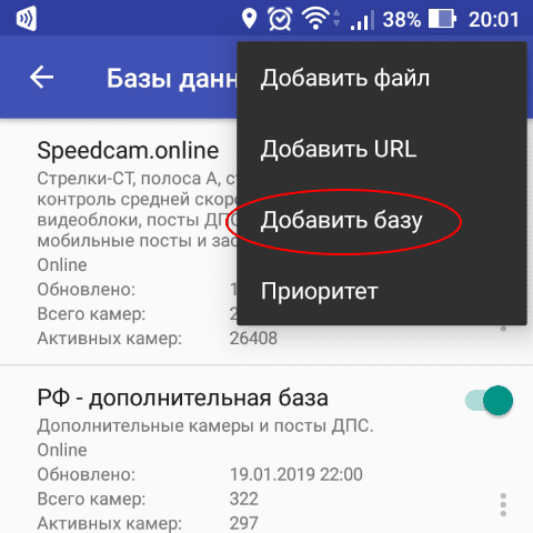

бмв
Зайти в настройки, затем в "базы данных" и там в меню выбрать "добавить базу".
Дальше выбрать там Kazakhstan или Georgia.

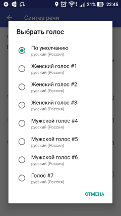

понимаю, что вопрос не к разработчику приложения, но все-же. Телефон мейзу. синтез речи Гугл установлен и запущен, но при попытке выбора голоса в программе показывает пустой список и кнопку отмена. Может кто сталкивался и подскажет как победить. Заранее благодарен.
L.Alexandrov
Разработчик ПО
04.02.2014
305
Speedtrap alert
бмв

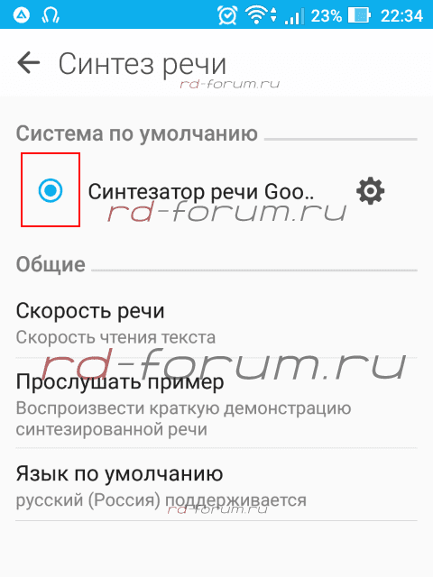

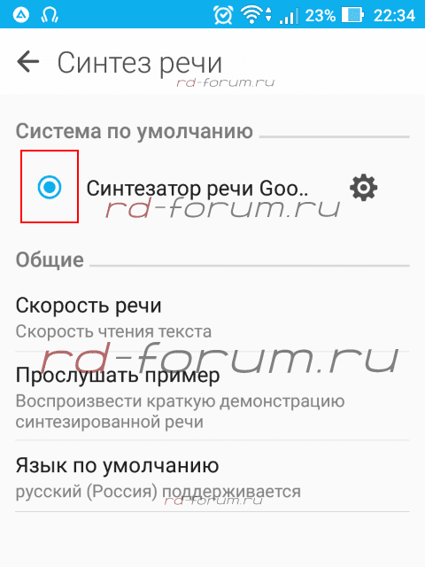

А синтез установлен и по-умолчанию выбран?
Вот как-то так:
В списке там могут быть и другие, но использовать лучше гугловский, т.к. он самый адекватный.
Чтобы вот этот список был пустым для выбранного по-умолчанию гугловского синтеза
это должна быть какая-то совсем особенная причина. ну например, не были скачаны данные для русского языка. Или вообще не были скачаны никакие. Фильтрация голосов, из всех имеющихся, для этого списка осуществляется по текущей стране-языку, ru-RU например или en-US. Иногда так бывает, что голоса сторонних синтезаторов вместо положенных 2-буквенных кодов типа ru-RU, выдают rus-RUS. Такой баг у Самсунговского есть, но программа о нем знает. А вообще, голоса у сторонних синтезов могут вообще не иметь указания языка, тут как бог на душу разрабам положил. Тогда надо галку "ограничивать выбор голоса текущим языком" снять и посмотреть что в списке будет и выбрать там что-то.
Вот как-то так:
Спасибо. Все нашел и настроил. Просто в Мейзу этот пункт, «синтез речи», запрятан в глубине меню настроек и не находится ни интуитивно, ни по поиску. Просто надо было немного покопаться:):) Спасибо еще раз.

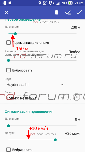

В режиме отображения карты и с настойками по дефолту (дистанция предупреждения 200 м)
В фоновом поверх навигатора и дистанция предупреждения указана "переменная". Я правильно понимаю, что в этом случае работает как двухточечная база?
Ещё вопросы:
- Откуда берется в озвучке "участок 50 м"? Думаю, это лишнее, да и радиус действия камер у нас 150 м.
- Порог срабатывания голосового оповещения <20 км/ч задан программно? Можно это вынести в настройки, если я хочу его слышать только при полной остановке или хотя бы ниже 5 км/ч?
Нет, "двухточечности" нет. "Переменная" дистанция работает так: в первом приближении берется величина дистанции первого оповещения и умножается на V/100, где V текущая скорость. Если эта величина D*V/100 меньше 250м, то берется 250м. Там на видео видно, что срабатывание идет дальше 200м. Камера в прямой видимости (на прямике), поэтому взять ее на 250м и дальше не проблема. Во втором и третьем приближении, "переменная дистанция" учитывает величину скорости как таковую (чтобы на трассе подальше было) и разницу между текущей скоростью и ограничением впереди (чем больше разница тем дальше).
Это я в базу так прописал, величина 50м взята, можно сказать, "с потолка". Смысл этого "участка 50м" применительно к камерам данного типа следующий: это примерно как "камера в спину", т.е. если вы проехали камеру на скорости и предупреждения не было, но потом остановились после нее ближе чем 50м (или иное значение), то предупреждение будет. Величину 50м могу поменять в базе на другую или убрать вообще (озвучки "участок XX м" не будет"), но тогда и предупреждения о камере позади тоже не будет.
Это все в настройках. Зайти в "предупреждения", найти "камера парковки и остановки" и там поставить как надо:

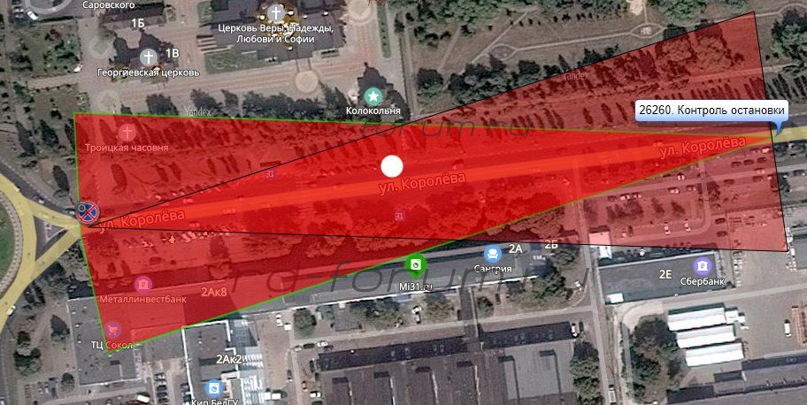

Дело в том, что эти камеры (по крайней мере у нас в Белгороде, насчет стрит-фальконов в Москве не знаю) обычно занесены в базы таким образом, что физически камера установлена примерно в середине луча (отметил белым кружком):
Записал ещё один пример проезда на эти камеры со скриншота, сначала SpeedCamOnLine.ru | strelki | 26260. Контроль остановки и в обратную сторону SpeedCamOnLine.ru | strelki | 26261. Контроль остановки
Для наглядности останавливался напротив фактического места установки камеры (при первом проезде - отметка 166м в окне уведомления, при втором - 123м)
В целом, если считать расстояние в окне уведомления не дистанцией до камеры, а зоной контроля, то вполне наглядно получается. Вот только озвучка участка контроля путаницу вносит :)
Теперь понятно. Ну тогда этот "участок 50м" лишний, я думал точка в БД соответствует реальному положению. Могу убрать эти 50м, но тогда надо понимать, что дистанция и ползун в окне - это до конца зоны, а не до самой камеры. Наверное, правильнее было бы обозвать не "камера остановки", "зона контроля остановки" или както в этом духе.
Убрал 50м и добавил доп. текст к предупреждению чтобы понятно было. Базу обновить надо, которая Россия-дополнительно. Эти камеры там пока.
В нашем случае не имеет смысла ставить точку в место установки камеры, так как она крутится и фиксирует и до себя и после.
