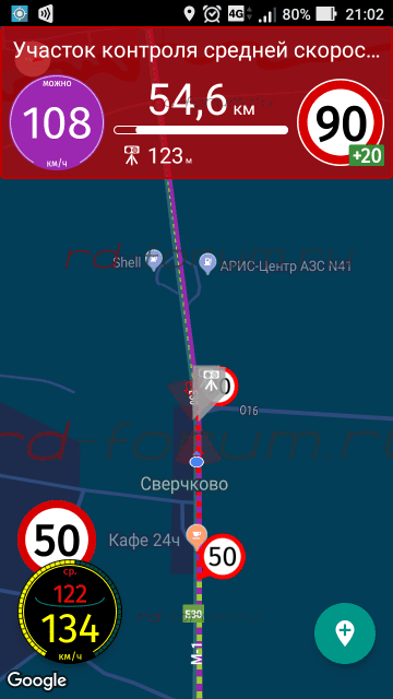

Выложил на плей новую версию 1.1.12.
https://play.google.com/store/apps/details?id=com.aleprojects.speedtrapalert&hl=ru
Новое:
1) контроль скорости в соответствии с текущим ограничением на основе данных OpenStreetMaps. При превышении более чем на заданную величину (+20 по умолчанию) - звуковой сигнал.
2) предупреждение об изменениях ограничения впереди. Если скорость больше ограничения, начинающегося впереди (деревня на трассе, например), на заданную величину (+20 по умолчанию) - голосовое предупреждение.
3) расчет безопасной скорости на участках КСС. Чтобы к финишу приехать с требуемой средней.
фичи 1) и 2) требуют загрузки файла, делается в самой программе. Для РФ объем загрузки 70Мб, потом после распаковки будет 178. Представление о том, каковы данные OSM, касающиеся ограничений скорости, можно получить здесь ITO Map - Speed limits
Все три фичи в одной картинке. Это прогон программы по М1.
108 км/ч - это сколько можно ехать оставшиеся 54.6 км с учетом того, что километров 10 до этого шли 134 км/ч.
Разноцветный пунктир на карте - это дорожная сеть OSM. 50 у спидометра - текущее ограничение. Значочки на карте - начала нового ограничения. Перед ними при необходимости голосовые предупреждения.
Все 3 фичи не требуют покупки IAP.

Вроде появилось.
По поводу безопасной скорости на участках КСС забыл дописать.
Рассчитанная безопасная скорость может быть как ниже ограничения (+20), так и выше, если едем медленно.
Чтобы показывалась безопасная скорость выше ограничения, надо снять галку "показывать только легальную скорость до конца участка" в Настройки-> Дополнительные настройки -> Контроль средней скорости. По умолчанию эта галка включена (чтобы визуализация высокой скорости не оскорбила случайно чьих то чувств).
Если ехать по участку КСС медленно, то безопасная скорость растет быстро и стремится к бесконечности. Выше 300 км/ч показывается просто иконка, это значит, что до конца можно ехать уже как угодно.
Если по участку КСС ехать быстро, то безопасная скорость падает довольно медленно вначале, но по мере приближения к финишу быстро стремится к нулю.
