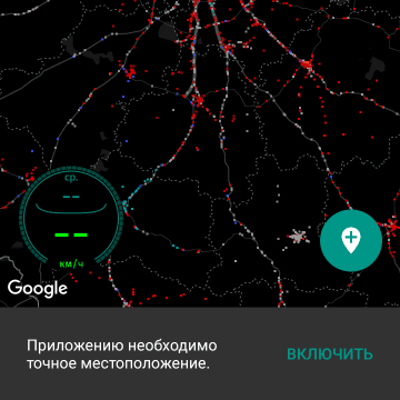

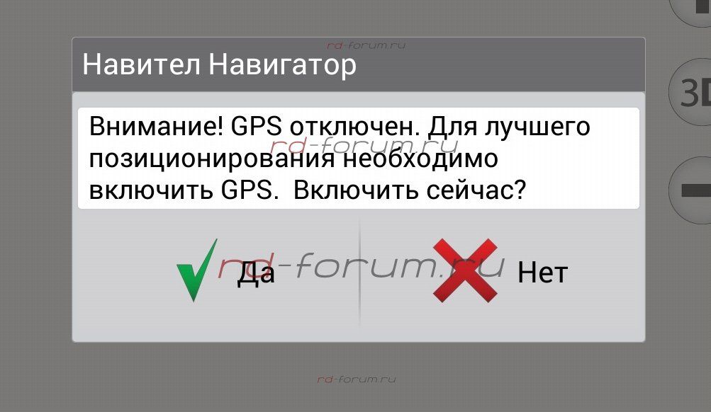

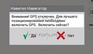

@L.Alexandrov, а можно добавить проверку включения геоданных при запуске программы, типа как в навителе
L.Alexandrov
Разработчик ПО
04.02.2014
305
Speedtrap alert
бмв
Функция нужная, согласен. Сделал, в ближайшем апдейте будет.
как-то так
Если выключено вообще или "по сети" (без gps), то такая штука снизу и кнопка перекидывает на страницу настройки местоположения.

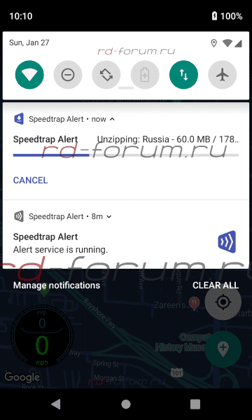

В каком смысле знаменуется, уведомления плодятся?
На 9 андроиде это выглядит вот так:
это распаковка, у загрузки такая же картинка.
Неправильно выразился, уведомление в шторке одно, бежит прогресс и на каждый скачанный мегабайт происходит уведомление звуком или виброй, в зависимости от режима
Отправлено с моего COL-L29 через Tapatalk
Надо в настройках телефона порыться, где про уведомления/приложения и звуки. В чистом 9 андроиде я что-то ничего подходящего не нашел, но там и звука на каждый мегабайт у меня нет. А EMUI под рукой сейчас нет.

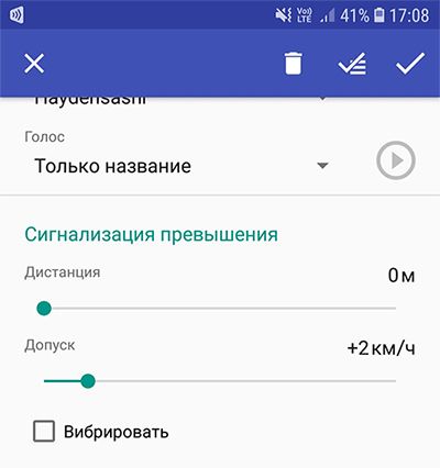

Это все в настройках. Зайти в "предупреждения", найти "камера парковки и остановки" и там поставить как надо:
Не получается, поставил вот так:
Всё равно голос включается, когда скорость снижается до 20 км/ч
L.Alexandrov
Разработчик ПО
04.02.2014
305
Speedtrap alert
бмв
Сорри, не то сказал тогда.
Сейчас 20км/ч это жестко. Посмотрю, может получится там по-простому сделать регулировку и тогда в ближайшем релизе.

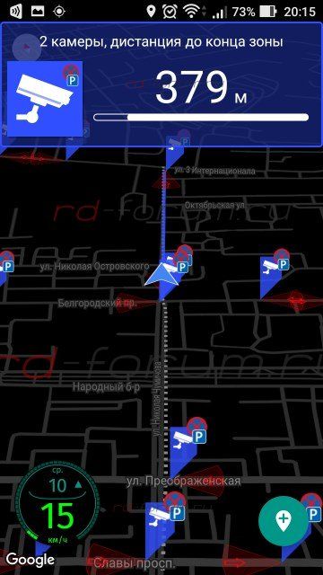

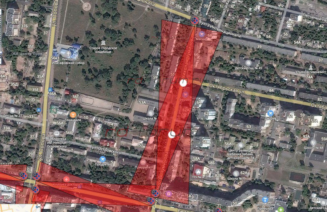

Теперь некрасиво получается на длинных участках контроля остановки с несколькими камерами
SpeedCamOnLine.ru | Rus | 36404. Контроль остановки
Тут получается в базе забита одна камера с участком контроля почти 500 м, физически внутри него 2 камеры.
C дистанцией предупреждения 300 м, если ехать снизу, предупреждение появляется почти в месте установки первой камеры.
L.Alexandrov
Разработчик ПО
04.02.2014
305
Speedtrap alert
бмв
Увы, когда в основе лежит неверная модель, то где-то когда-то будет не очень хорошо. Поэтому "длина участка".
Здесь я бы наверное 2 точки сделал, а не одну.

Двухточечность (вернее, некий ее аналог, более продвинутый) программой вообще поддерживается. Но индивидуально к конкретной точке базы. Можно попробовать применить к этой точке и прогнать на эмуляторе, посмотреть что будет. Вечером сделаю, отпишусь.
Т.е. при выставлпнной дистанции 200 для этого типа, именно эти две будут детектиться за 500.
L.Alexandrov
Разработчик ПО
04.02.2014
305
Speedtrap alert
бмв
Поставил эти двум точкам "зону детектирования", длина ее где-то 450м. Прогнал на mock, как-то так теперь.
Как только авто попадает на эту "зону детектирования", представляющую из себя произвольную линию на карте, - идет предупреждение. Дистанция первого оповещения для данного типа камеры игнорируется при условии, снятой галки "переменная дистанция". При стоящей галке, дистанция пропорциональна скорости, несмотря на нахождение в "зоне" и считается вдоль линии, а не по кратчайшей прямой.
БД "россия-дополнительно" надо обновить.
Sergey_T
05.07.2016
1 289
Белгородская область
Drive700Sign/G-800STR/Z77Pro
Рено Дастер
При снятой галке "переменная дистанция" теперь очень хорошо.
Особенно радует однократное проговаривание голоса в сравнении с непрерывно бубнящим в пробке детектором)
