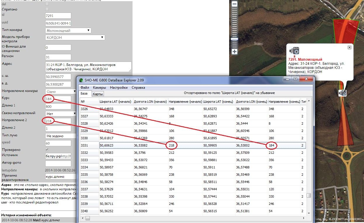

@General все нормально. Никто не собирается в Вашем регионе ничего воротить:) Просто вот те данные со вторыми направлениями и длиной нужны в принципе в особо запущенных случаях , когда камера за поворотом находится. И нужны только под новую базу для Шомиков. Ни на какие другие приборы и РД эти данные никак не влияют на данный момент.
@Maicl по моему именно для этой точки 800 многовато. Сектор довести до первого изгиба и дать второй азимут на точку пересечения дороги с железкой -и будет метров за 500 реально предупреждать и Шомиков и все остальные приборы:)

@vovan11, давай я сегодня вечером, где-то 23.30, прокачусь там и проверю, а там видно будет что с ней делать. Хорошо?
Да, и ещё, там где у нас на этом радаре точка входа, вот в этом месте ещё ставят КРИС-П , ну метров за 50 до точки входа, примерно :)
Давай... Я сегодня сижу на работе ночь:)
Ну не знаю, объездная города - достаточно ли для такой дороги и как я понял с ограничением в 60 км/ч дистанции в 500 метров на хорошей скорости.
Ездил я как то по по дорогам Белгорода и Белгородской обл, отличные кстати дороги (не чета нашим 43), все загородные трассы ночью хорошо освещены, правда в городе после часу ночи мрак :cool: ..
В общем не выдержал я до вечера :) Съездил - проверил, туда-обратно 10 км всего! Ничего хорошего((( Сработка по GPS за 200 метров. Базу ставил от vovan11, сегодняшнюю.
Что скажите?? vovan11, эта точка в твоей базе уже после изменения @Maicl или нет?

Получается дело не в длинне, нужно поиграться направлением луча.[DOUBLEPOST=1412609825][/DOUBLEPOST]

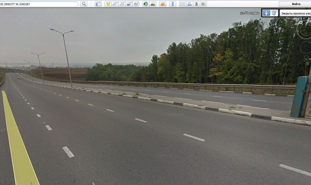

Эта объездная дорога в черте города, и из-за поворота больше 100км\ч там редко кто выезжает, можно и слететь в обочину.

Так там в жопу на мосту стоит каждый день крис-п, с 8.00 до 18.00
Ночью я по вашим освещенным трассам 150 без проблем двигался, сейчас этот спор ни о чем, тут другая проблема....
Стоп. @evalar76 ты же просил "поправьте нам этот пожалуйста. близко срабатывает по gps " Я его и поправил и в базу Шомика вставил. А тот я на объездной вообще пальцем не трогал:) И в Базу естественно не вносил:) Я ж это ручками делаю... Про Кордон разговора не было:)[DOUBLEPOST=1412611269][/DOUBLEPOST]

Да скорее всего проблемы уже и нет. @evalar76 со старой базой туда скатался... Я эту точку не вносил в базу. Ты насколько я знаю тоже (В базу Шомиковскую принудительно). Так что...

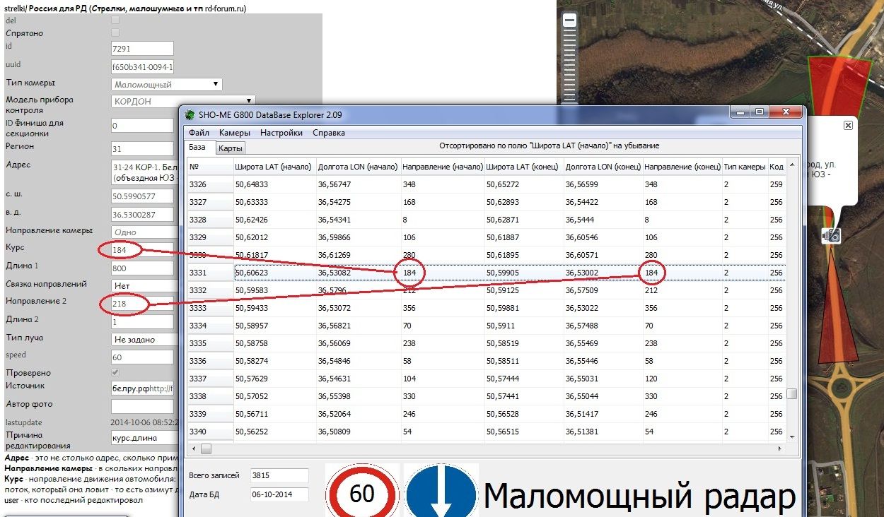

@vovan11, ты действительно правил Аргус, а тот Кордон, за который идет разговор, заисправляли :) : ночью 6.10 @General поправил, а в 8.51 @Maicl вернул обратно. Вот отсюда и вопрос, что в твоей базе??
В моей 2 точки в Новосибирске изменены и в Белгороде Аргус. И все. Кордон я не вносил. Я его как то выпустил из виду, что @Maicl ему точку входа сделал. Сейчас внесу и его. Проверять нужно будет аж за железкой начинать. В районе железки должен отработать:)[DOUBLEPOST=1412613490][/DOUBLEPOST]Вот сделал. Тут и Кордон есть теперь.
Это я понял. Всё равно до кольца спускаться и на нём разворачиваться :)
... Всё, загрузил NEW :) , но теперь уже ближе к 24.00 по Москве проверю и сразу отпишусь. Спасибо сказал ;)
У Вована Кордон не изменен
А теперь изменен и должно все работать
В пустую @evalar76 сгонял ;)
Конечно должно:) У меня на тесте при повороте на 90 градусов умудрялось все работать:)
Да, @Maicl, спасибо. Не дали мне на рабочий комп dbexpl поставить, вот и спрашивал поэтому. а драйвера они не видят :) ;)
