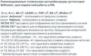

Вынужден с Вами не согласится, по крайней мере на РД фирмы Beltronics для 100% приема сигналов в К диапазоне, необходимо установить Kpuls - off, а К-on! В принципе параметр Kpuls роли не играет...:)

Вынужден с Вами не согласится, по крайней мере на РД фирмы Beltronics для 100% приема сигналов в К диапазоне, необходимо установить - off, а К-on! а в принципе параметр Kpuls роли не играет...:)
Kpuls-on это и есть адаптация под короткоимпульсные радары в К-диапазоне!! Ни в коем случае не отключайте!! K-off (on) по желанию. Я рекомендую K-off.
Я думаю что Вы преувеличиваете. :) Пользуюсь РД именно с такими настройками и ни каких проблем в определении радаров...но обязательно попробую данную функцию в действии...:)

DEXX, Если не верите мне, а верите сайту на котором утверждается, что Kpuls надо отключать, ради Бога! Это Ваше право. Но подумайте, зачем буржуи добавляли Kpuls? Повторяю, это заводская адаптация Бэл и Эскортов для работы по Искрам после 2007 года, в которых применяется импульс длительностью 60ms. Желаю, чтобы и дальше они Вам не попадались!
