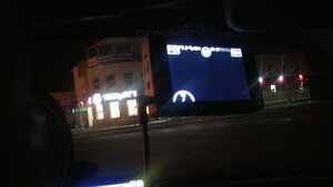

Здравствуйте все!
Подскажите пожалуйста, в чем может быть проблема (в Бластере, в подключении, программном обеспечении, условиях эксплуатации и т.д.). Периодически у меня или видеоизображение пропадало (см. фото) оставался только спидометр, и верхняя панель, или вообще черный экран при этом голосовое сообщение шло. А сегодня вообще "завис" (см. видео по сслыке)
Вот хочу узнать это нормальное явление для Intego Blaster или мне попался дефектный прибор?
Спасибо!

Перепрошивать последней прошивкой пробовали? Какую карту памяти используйте?
После того что случилось сначала (на фото) заехал в по месту продажи. Подконтрольно перепрошили. Уехал с надеждой что все получилось. Карта 16гигов. На следующий день зависло (видео)

Варианты регик или карта. Возможно карта памяти глючит или не достаточно скоростная (нужно не менее 300х). С Transcend TS64GUSDU3M и Samsung MB-MD32GARU точно проблем нет. Либо пробовать с другой картой, либо сразу в сервис. Ну и еще как вариант можно попробовать перепрошить все части: регистраторную, радар-детекторную и базу данных.
По карте: использую Transcend TS64GUSDU3M. Сейчас купил другую (для тестирования), позже сообщу результаты.
По перепрошивке: как раз по всем направлениям перепрошивали.
И еще!! Я стал замечать, что видео пропадает (как на фото) в районе 22-00 вечера (!).Сегодня тоже самое произошло. Не успел заметить когда случилось, но в 22-10 взгляд бросил на монитор и увидел черный экран, при этом голосовое сообщение продолжалось. Интересная штука !

Устройство совсем недавно в продаже, пока мало статистики по возможным неисправностям. Судя по моему тестовому Бластеру, такая работа не нормальна. Но причина мне не известна.
С сервиса мне вернули, сказали, что замечаний по работе не выявлено. Я им пообещал для наглядности подъехать в тот момент, когда произойдет очередное "зависание", не буду отключать прибор.

Они наверняка тестировали устройство на столе, без вибраций, а вполне возможно что проблема кроется в не плотно вставленном шлейфе на производстве, из за чего при тряске пропадает контакт и вот случается такой зависон.
Это не диагноз, это предположение.
