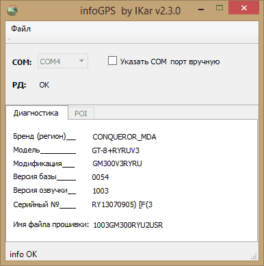

Что это может прояснить?
Ну, как минимум, региональную принадлежность и версию залитой в него прошивки.
Регистрируйтесь на rdupdate, обновляйтесь под своим логином, проверяйте изменения в поведении.
Две модели со схожим поведением на текущих официальных версиях прошивок уже известны, это, похоже, третья...

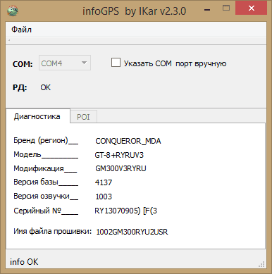

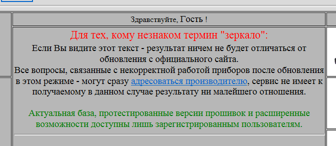

Ну что же, проделал я тоже самое что и раньше, только на этот раз залогинился.
Припоминаю что читал об этом, но как-то не придал значения.
Вообще странное решение, без регистрации нерабочую прошивку отдавать, лучше бы вообще ничего не доступно было.
Сейчас скрин выглядит следующим образом, завтра буду тестить, отпишусь.
Припоминаю что читал об этом, но как-то не придал значения. Вообще странное решение, без регистрации нерабочую прошивку отдавать,
Вообще, странное решение - не обращать внимания на то, что написано на самом видном месте...
