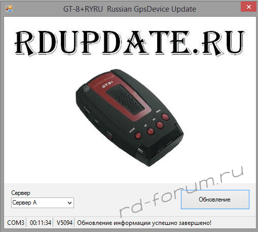

kv99
26.06.2014
Ростов-на-Дону
TrendVision Drive-700
Skoda Octavia
Обновился впервые в этом году.
Скриншот прилагаю. Пока нет возможности опробовать в дороге: автомобиль временно не эксплуатируется.
Попробую у товарища в ближайшее время, результаты доложу.
Спасибо создателям, разработчикам сайта и всем тем, кто поддерживает его работоспособность! :) :D

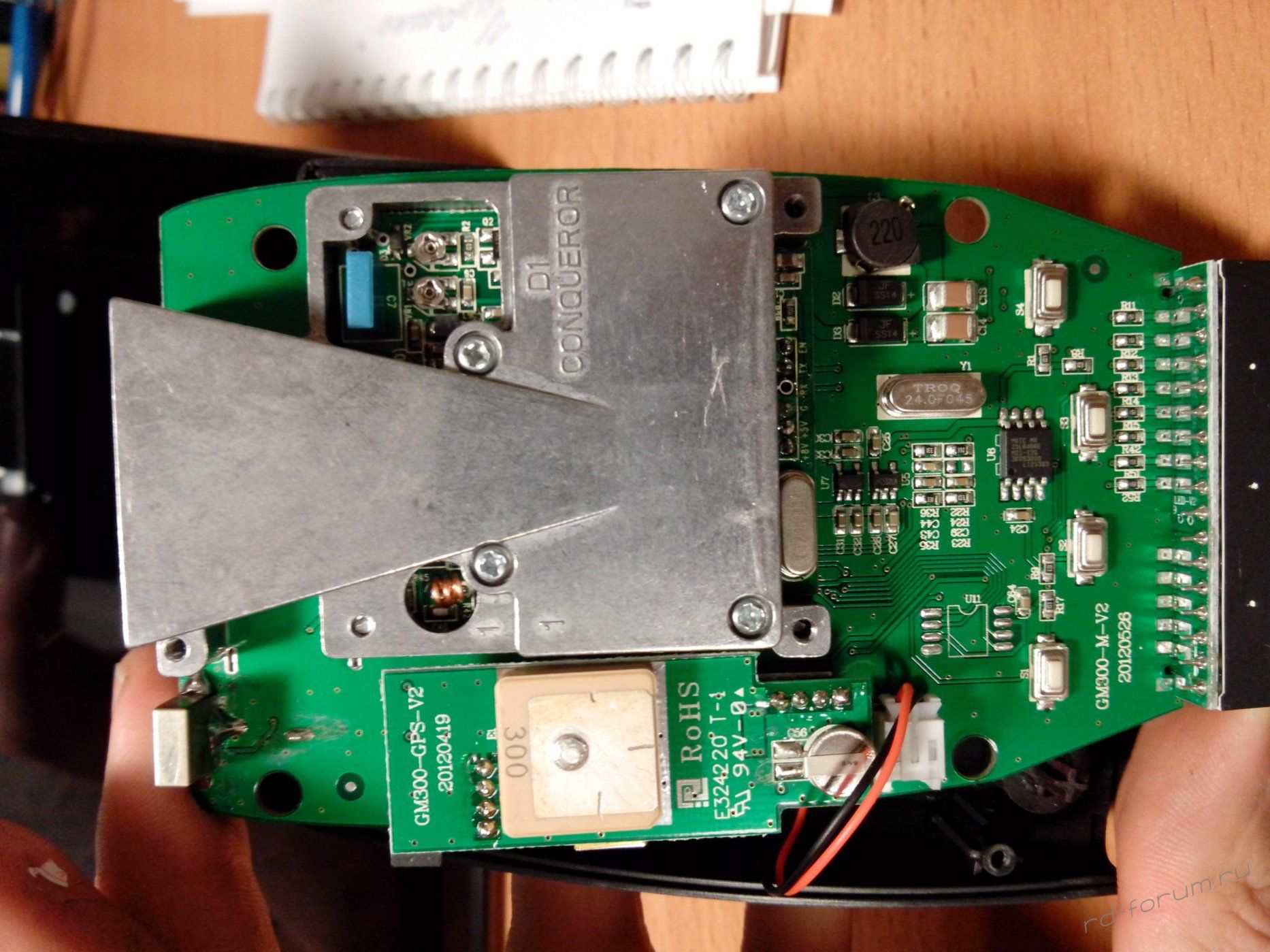

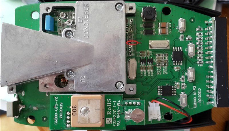

посмотрел фото плат GT-8+ на форуме, оказывается разные ревизии:
GM300-M-V2
GM300-M-V3
На V2 отсутствует микросхема U11, за что она отвечает?
@elmundo26, это микросхемы флэш-памяти, в которые и пишется при обновлениях база, озвучка и т.д.
Там, где U11 отсутствует - U6 просто вдвое большей емкости.
P.S. И, на удивление, и в том и в другом варианте, похоже, присутствует фотодатчик, для приёма лазерного излучения, хоть и толку с него...
