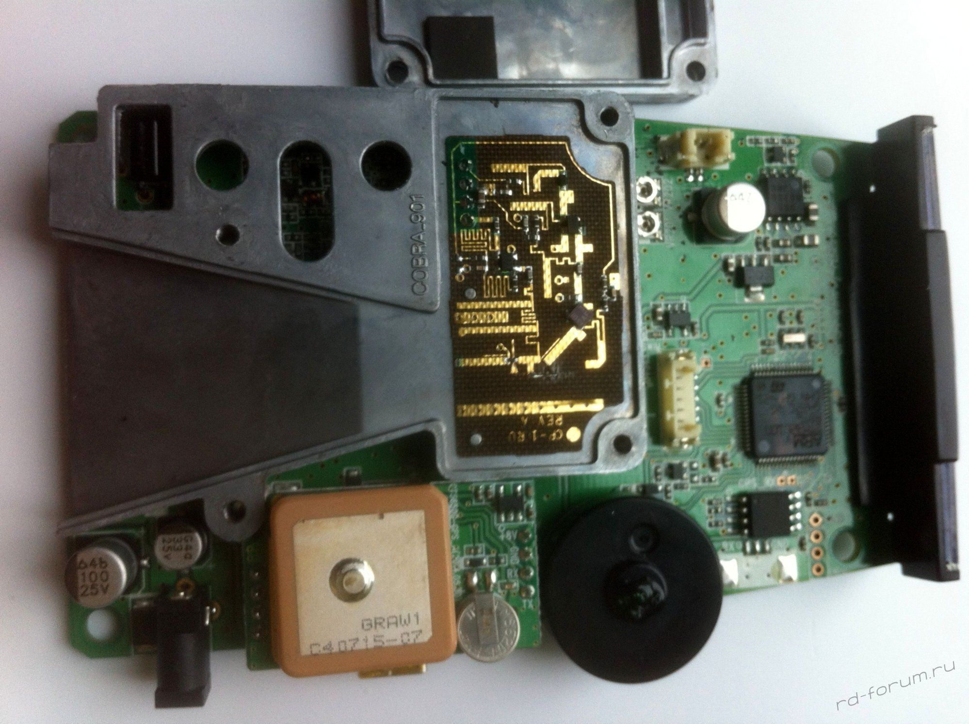

плату, процессор, GPS приёмник, рупор, внутреннюю плату рупора, а потом уже рассуждать о его работе ;).
Enjoy.
2 689
Очень-очень похоже на SS. Хотя в этом,думаю, мало кто сомневался. А вот по поводу платформы(ESP, или HSP так и осталось загадкой)-рупор ведь не был снят.
Может скоро станет ясно, к чему ближе данная кобра. Пока ждем...

@dyn215, попробую на выходных посмотреть, можно ли подсунуть то же, что и для 4200, но - особо надеяться на результат не стоит, скорее, там еще по железу небольшая разница есть...

dyn215
09.03.2012
100
Intego GP Platinum Aug.16
Я в схемотехнике не особо силен, но, мне кажется, что да.
Если есть понимание данного вопроса можно глянуть
Здесь - это платформа ESP
И вот здесь- это HSP
9540 - процессор не видно.
HSP - отличается от 4100.
Думаю, что кобры сделали не совсем клон СС.
