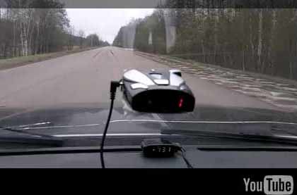

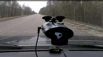

Обратите внимание на высоту установки 775 и 740 на миниатюрах, - она немного разная. Для чистоты эксперимента нужно абсолютно одинаковое расстояние. А ещё такие факторы как угол наклона РД (по горизонтали и по вертикали) под каким углом направлен сам радар и т.д и т.п. Сумма таких различных факторов и определяют результат*YES*

Вот и проверю их.. крепеж один.. будет висеть на одном месте..
stop-radar
kolian,
Камера меняла положение - по-этому угол съемки другой. Крепеж оставался на одном месте все время теста.
То что вы ведите на видео это голые факты.
IMHO 740 имеет сопоставимую чувствительность с 775 и разница у них совсем не 2 раза. 775 дороже из-за дисплея и прочих улучшений
Я отдаю предпочтение 740, т.к. цена дешевле, а качество приема далеко не хуже.
stop-radar
Mayk, Вы правильно заметили - антенна больше.
А каков эффект от увеличенной антенны?
Может не достаточно просто увеличить физические размеры антенны, что бы получить существенный прирост в дальности.
Замер на 3300 км. RU775 не детектирует радар.
На 2000 м. обе модели берут ИСКРУ на 1-2 единицу из 5. Хотя 775 исходя из увеличенной на 50% чувствительности должна была показывать минимум 3-4.

точно крепёж оставался на одном месте? А здесь видно, что присоски разные..
Все таки, на видео видно что радары установленны немного по разному..
Возможно есть и другие факторы которых на видео не видно.
Что касается антены, то при прочих равных условиях размер антены ВЛИЯЕТ на чуствительность.
Если проводить аналогию, то большая теле-антена на крыше будет лучше ловить телеканалы чем маленькая домашняя антена.

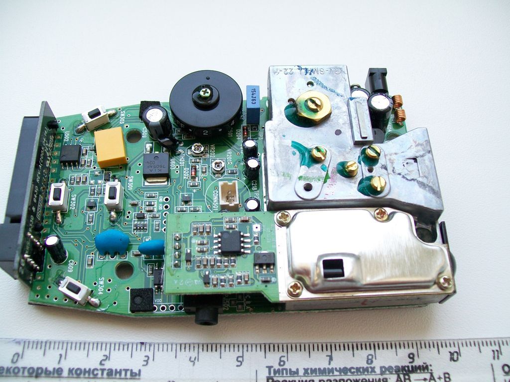

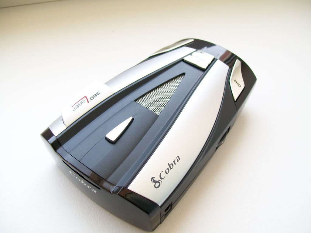

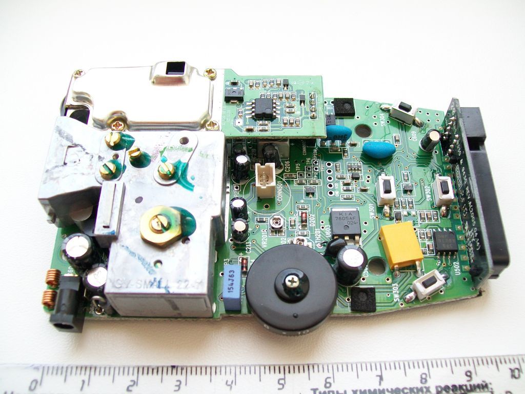

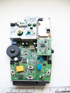

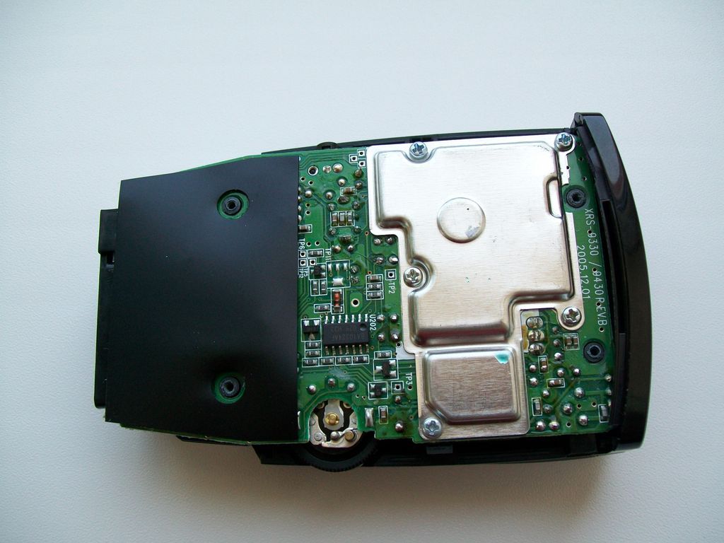

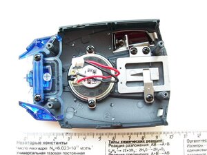

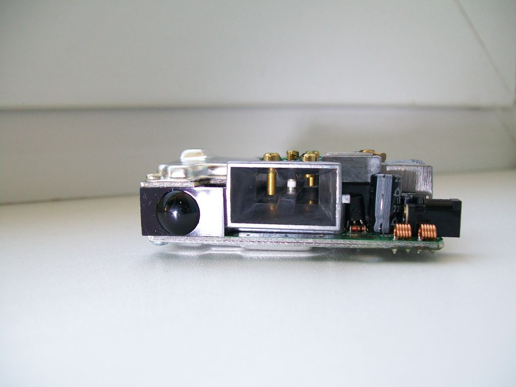

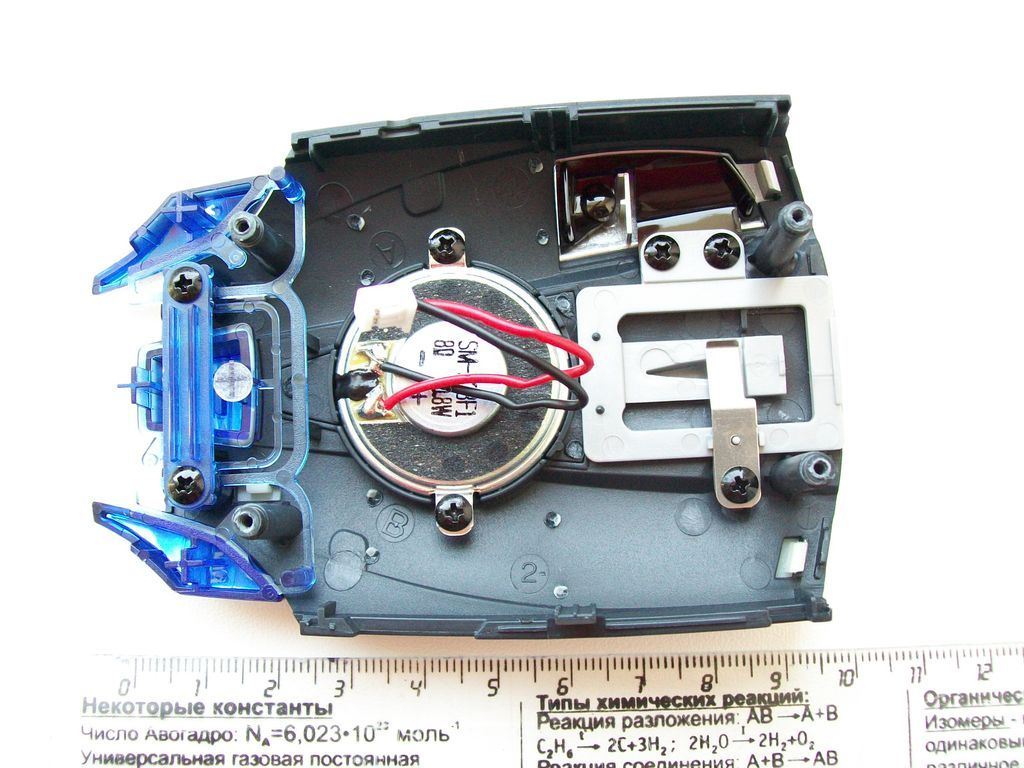

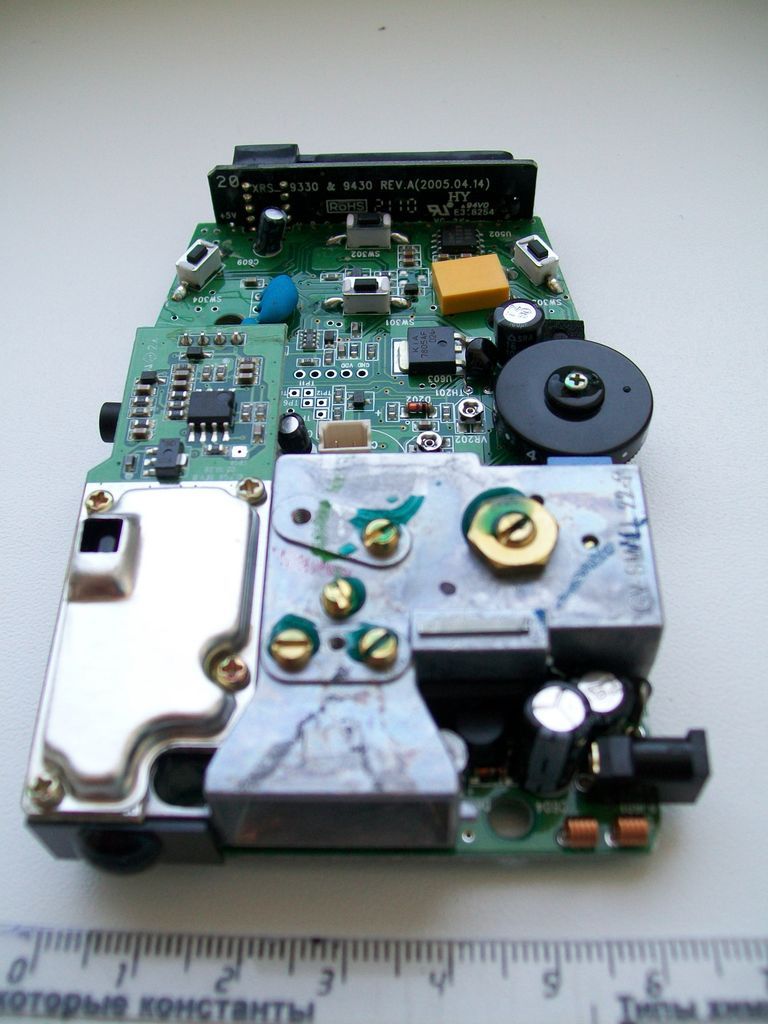

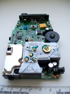

Если запостил не в тот раздел или уже было, извиняйте. Насколько я знаю 740 и 750 отличаются только отображением, так что может быть вам будет интересно увидеть внутренности. Недавно препарировал свою уже бывшую Cobra Ru740. Разбирается и собирается без проблем. Что интересного:
- Насколько я понял, сделана на базе мозгов XRS-9330 серии (надпись на плате - XRS-9330 / 9430 REV.B (2005.12.01:) Походу железо 2005 года? Покупал в конце марта 2011, да и прошивка новая (орет на радар сразу после включения на 5)
- На плате индикаторов отображения диапазона и силы сигнала тоже написано XRS_9330 & 9430 REV.A (2005.04.14)
- Рупор кажется совсем маленьким по сравнению с Escort'ом (специально положил рядом линейку, чтобы можно было судить о размерах). На рупоре маркировка GV-SMALL 22-1
- В рупоре есть болты, может его можно прокачать как шомик? (в теме не разбирался, так что не пинать)

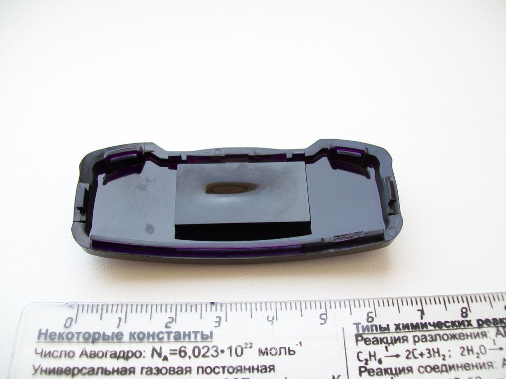

- Какая-то непонятная вогнутая пластина прикреплена(припаяна?) к поверхности пластика передней торцевой крышки посередине прям напротив рупора. Назначение не совсем понятно... Может она улучшает прием? А может ухудшает? :D Может нужна для того чтобы не было вибраций? А может вообще не играет роли? Не понятно...
- Динамик находится на верхней крышке и соединяется с платой разъемом на коротком проводке (при разборке аккуратнее)
- Модуль для детектирования лазера выглядит довольно-таки солидно, да и занимает места как пол рупора.
В результате эксперимента ни одного РД не пострадало! :)
Это линза для улучшения диаграммы направленности и усиления радиосигнала....

Чет я ниче не понимаю один в один как шомик 520 внутри может его с этой кобры и слизывали, а не с вислеров :):) или ее с них, короче клоны сплошные, попробуйте на ней винты выкрутить передние :).

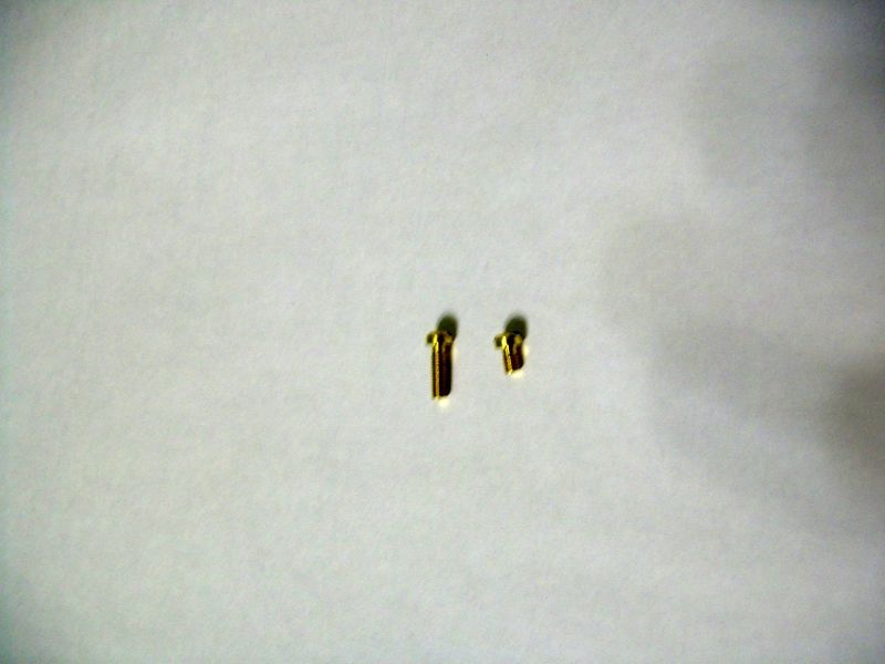

Сегодня вспомнил, что у одного товарища тоже есть Cobra 740 и решил подбить его на "опасный" эксперимент с выкручиванием болтов из антенны. Еле уговорил под свою ответственность.
Перед тем как приступить сделали тестовый заезд перед Крис-С. Потом приступили к самой операции. Так как опыт сборки-разборки уже был, управился за пару минут. Какие результаты получены:
1. Прием увеличился примерно на 1-1.5 пролета столбов (при скорости 60)
2. При подъезде к радарам, где-то с середины (от общего времени сигнализирования) начинались сигналы 1-2 1-2 1-2, а не как обычно 1 до упора.
3. При подъезде к радарам возрастание сигнала началось раньше и было более предсказуемым 2-3 2-3 3 3 3 4 4 5
4. После проезда радара пищал на уровне 1 дольше чем обычно
5. Двери стали определятся чуточку дальше (субъективно)
6. Помех (кроме как от дверей) обнаружено не было, работа стабильная
В итоге знакомому понравилось, он сказал большое спасибо, и мы разъехались. Времени тестить более подробно не было. А тестировать надо много и на разных ситуациях... Мы рассмотрели только случай с крис-с и то без точных цифр. Болтики остались у меня (думали выкинуть их вообще). Эх, знал бы я раньше о такой манипуляции...
Итог: с учетом моего опыта пользования данным аппаратом могу сказать, что есть улучшения, может они незначительны, но они есть. Особенно порадовало изменение в нарастании сигнала ближе к радару. Конечно интересно более подробно сравнить различие, но времени пока нет. В самой операции сборки-разборки ничего страшного нет. Вроде все просто. 2 прибора выдержали экзикуцию без проблем... Так что если кто захочет проверить на себе - дерзайте...
А болтики-то - вот они! ;-)
